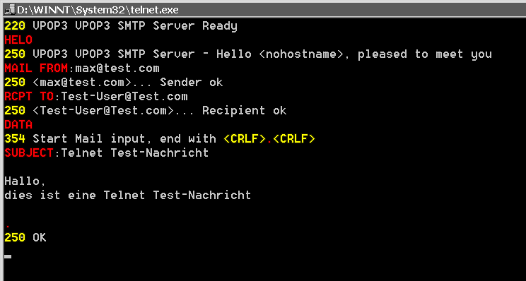

Dann fehlt dir fürs Mailversenden nur noch SMTP, welches ziemlich
einfach ist und du durch googeln leicht mehr erfährst.
(Stichwort: SMTP telnet)

Da er kaum ein kompletten Email Client schreiben wird empfehle ich in
dieser Hinsicht Wireshark und z.B. Thunderbird. Und schaue mal was
Thunderbird macht, so als Beispiel, nicht als Spez.
Solange der Text 7bit ASCII und keine Ahänge etc. beinhaltet halten sich
die Encodingprobleme in Grenzen, und etwas anderes würde ich als
Anfänger garnicht erst versuchen.
