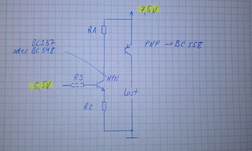

Guten Abend,
ich habe eine Frage zur Berechnungen von Widerstandswerten in einer
Transistorschaltung.
Ich möchte mir einen Pegelwandler bauen, um damit einen Servomotor
(7,4V) mit einem Mikrocontrollerausgang (5V) anzusteuern. Mein
Berufsschullehrer hat mir die prinzipielle Schaltung aufgemalt, jedoch
weiß ich nicht wie ich die Wiedersände berechnen soll. Die Transistoren
die ich hier noch habe, habe ich in der Zeichnung drangeschrieben. Die
Datenblätter von den Transistorne habe ich auch, aber ich weiß einfach
nicht wie ich mit der Berechnung der Wiederstände loslegen soll.
Der Widerstand R3 ist nicht von meinem Lehrer eingezeichnet worden, aber
ich glaube da muss auf jeden Fall ein Basiswiederstand hin oder?
Also es wäre super, wenn ihr mir nicht einfach Widerstandswerte nennt,
sondern auch kurz sagt wie ihr die Werte berechnet habt.
Vielen Dank im Voraus!
Markus
Also, mein Problem ist, dass ich nicht weiß welche Ströme und welche
Spannugen ich für die Berechnung annehmen soll!
Ich weiß einfach nicht wo ich anfangen soll!

Den Basiswiderstand vom NPN-Transistor kannst Du in diesem speziellen
Fall wirklich weglassen. R1 kann ziemlich groß sein, der soll nur
verhindern, dass der PNP-Transistor bei Einstreuungen richtig sperrt.
47kOhm z.B. (ist unkritisch und reichlich wurscht (tm)). Der Wert von R2
hängt vom Laststrom und der Stromverstärkung vom PNP-Transistor ab.
Überleg' dir, wie viel Laststrom fließen soll und such dir das
Datenblatt vom BC558 raus, um die Stromverstärkung nachzuschlagen. Ach
ja: R2 sollte besser zu klein als zu groß sein. Aber nicht kleiner als
z.B. 100 Ohm.
Jonathan
@ Jonathan Strobl:
Besten Dank! Damit kann ich was anfangen!
OK, der Laststrom beträgt nur ca. 50 bis 100mA.
Wegen der Verstärkung melde ich mich gleich!
Wenn ich das richtig verstehe, dann hat der Transistor eine
Stromverstärkung von Ic/Ib= 400 bei einem Kollektorsrom von 100mA
Seite 2 oben (Verstärkung C)
http://pdf1.alldatasheet.com/datasheet-pdf/view/44305/SIEMENS/BC558.html
Über die Verstärkung kann ich dann den Strom Berechnen der in der Basis
des PNP fließt:
100mA/400= 0,25mA
Aber wie genau geht es jetzt weiter? Wenn R1=47kOhm groß ist, dann würde
sich noch ca. Ir1= 7,5V/47kOhm= 0,16 mA dazuaddieren.
Damit wären wir dann bei 0,41mA als Strom durch den Widerstand R2.
Ist das soweit richtig?
