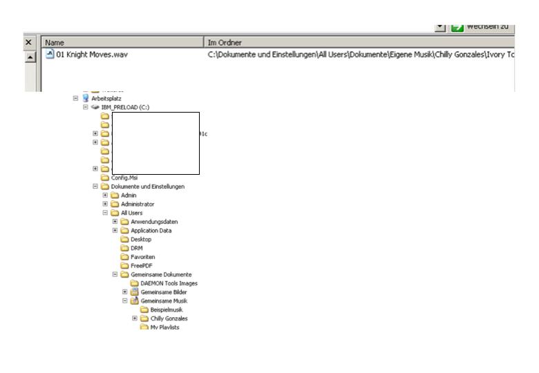

Ich steh irgendwie auf dem Schlauch. Habe eine CD gerippt und nach dem
ersten Lied abgebrochen, weil als Speicherort nicht die gewünschte
externe Festplatte verwendet wurde.
Um das Lied auf der internen Festplatte zu löschen habe ich nach der
entsprechenden wav-Datei gesucht - und auch gefunden.
So weit so gut. Allerdings entspricht der Pfad der Suchanzeige nicht dem
Speicherort.
Anbei ein zusammenmontierte Screenshot.
Wo ist da mein Denkfehler?
OP #2753133
Oben ist das Suchergebnis eingeblendet.
Hiernach ist die Datei Knight moves.wav an der Stelle
c:\Dokumente und Einstellungen\All Users\Dokumente\Eigene Musik\ ...etc.
untergebracht.
Unten ist die Ordnerleiste rausvergrößert, die dann auch das
Unterverzeichnis zeigt.
Doch hier sehe ich nach ...\All Users\ gar kein Verzeichnis "Dokumente"
etc.
sondern das Lied findet sich dann unter "Gemeinsame Dokumente\Gemeinsame
Musik" etc.
Ich hätte jetzt gedacht, dass beide Pfade identisch sein müssten.

Der Explorer arbeitet auch schon unter XP mit einer rudimentären
Virtualisierung, d.h. die angezeigten Namen entsprechen bei bestimmten
Ordnern nicht den Dateisystemnamen. "Gemeinsame Dokumente" ist so ein
Fall. Die echten Namen sieht man im Klartext in einer
Eingabeaufforderung mit dem dir-Befehl.

> Doch. Es geht nicht um den Ordner "C:\Programme\Gemeinsame Dateien",
> sondern um "C:\Dokumente und Einstellungen\All Users\Dokumente".
schau einer an, das viel mir noch gar nicht auf. Du hast recht.
Gibt es noch mehr davon?
Der explorer zeig ihn aber nur in der liste als "Gemeinsame Dokumente".
wenn man drin ist, zeigt er in der url wieder "Dokumente" an. Ist ja
merkwürdig umgesetzt.

Das betrifft auch alle Ordner vom Typ "Eigene Dateien, Eigene Musik"
usw. von ANDEREN Benutzern, wenn man diese im Explorer anzeigt. Dort
steht dann "Dateien von BENUTZERNAME", "Musik von BENUTZERNAME"...
Diese Aliase werden tatsächlich NICHT mit Hilfe von Hardlinks erzeugt,
es ist eine im Explorer eingebaute Funktion.
