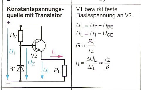

Das mit der Stromquelle hatte ich mir auch schon überlegt. Hierzu eine
einfache Konstantspannungsquelle mittels Z-Diode Transistor und ein paar
Widerständen, allerdings zeigte sich bei der Dimensionierung, dass es
keine nennenswerte Verlustleistungsersparnis bringen würde.

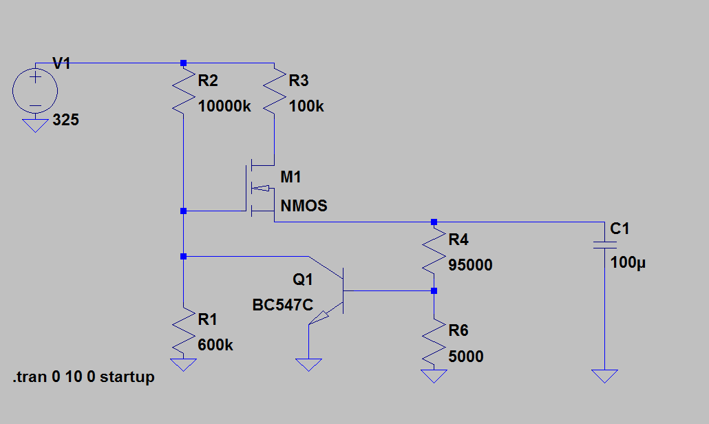

Ich habe mittlerweile nach viel grübeln einen Gedankenblitz gehabt und
eine Schaltung entworfen, die meinen Vorstellungen entspricht bzw. den
Anforderungen genügt. Sie besteht aus lediglich zwei
Standardtransistoren und fünf Widerständen. Die Stromaufnahme nach dem
Anlauf der Schaltung beträgt nur noch 30 uA und keine 3mA wie mit dem
einfachen Anlaufwiderstand.

von Kahless (Gast)
Ist bisher nur eine Simulation, wie praxistauglich das alles ist wird
ein Aufbau zeigen.
Um die Spannung sicher einstellen zu können müsste R6 einstellbar sein,
weil die Base-Emitter On Spannung des BC547 von 580-700mV variieren
kann.
von Falk B. (falk)
@  Kahless (Gast)
>kann.
Nicht wirklich. Soooo viel variiert die bei einem bestimmten Strom
keineswegs, bestenfalls eine Handvoll mV. Stellt sich die Frage, ob die
Schaltung regelungstechnisch stabil ist.
von Kahless (Gast)
Muss sie garnicht, weil sobald wie die 9V erreicht werden der
Sperrwandler (in der Schaltung nicht enthalten) anfängt zu arbeiten und
dann die Spannung auf 12V hochzieht. Dann fungieren die beiden
Transistoren nur noch als Schalter.

> 4. Einfacher Spannungsregler mit Z-Diode und Emitter(Source)folger. Der
> Spannungsfolger wird hochohmig, sobald die Eigenversorgungsspannung
> höher wird als die von der Z-Diode vorgegebene Anlaufspannung. Hier mußt
> Du aber den UC3843 nehmen, da der 3842 eine zu hohe Anlaufspannung hat.
Das war auch meine erste Idee, allerdings habe ich bei der
Dimensionierung keine zufriedenstellende Bauteilauswahl treffen können.
Bei der Variante 001 würden immernoch enorme Verluste an dem
Vorwiderstand der Z-Diode auftreten und den erhofften
Wirkungsgradzuwachs zunichte machen.

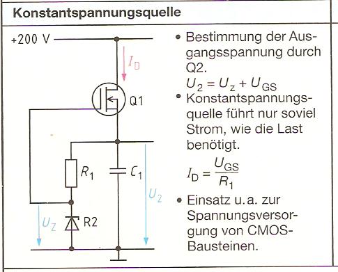

Bei der Variante 002 wäre dies nicht der Fall, da an dem Vorwiderstand
nur eine weitaus geringere Spannung abfallen würde. Allerdings ist für
einen zufriedenstellenden Anlauf der Schaltung ein Verarmungstyp MOSFET
von Nöten und diese sind nur schwer aufzuspüren, vor allem wenn man kein
SMD Bauteil verwenden will.

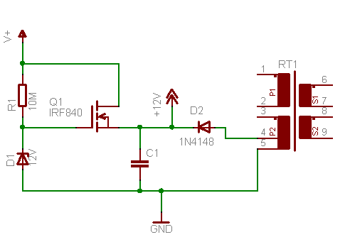

von Falk B. (falk)
Nicht, wenn man es richtig macht. Siehe Anhang.
Per Z-Diode und hochohmigen Vorwiderstand macht man 12V
Referenzspannung, durch den FET werden daraus 3-5V weniger (Threshold
voltage). Wenn dann die Hilfswicklung anläuft, steigt die 12V Versorgung
auf volle 12 und der FET macht fast zu, es fließt nur noch der Strom
durch R1 und D1, hier ~35µA. Damit kann man leben, meine ich. Clever
integrierte Lösungen sparen den FET ein und habn eine low power
Schaltung, welche nur mit dem Widerstand erstmal die 12V auflädt, dazu
reichen ein paar Dutzend µA, und dann schlagartig den Schaltregler
startet, dann muss aber bei ersten Takt schon Energie aus der
Hilfswicklung kommen. Sowas ist z.b. in den TNY von Power Innovations
drin.
So langsam wird mir mein Denkfehler bewusst. Ich bin immer davon
ausgegangen, dass der minimale Strom der Z-Diode das Limit für den
Vorwiderstand setzt.
Scheinbar war das ein absoluter Irrglaube.
Vielen Dank besonders an Jörg und Falk
von Jörg R. (Firma: Rehrmann Elektronik) (j_r)
Wieso? Die Verlustleistung reduziert sich um den minimalen
Stromverstärkungsfaktor des Transistors. Je nach Typ also mind. um den
Faktor 10. Mit einem Darlington oder einem N-Kanal-MOSFET läßt sich die
Verlustleistung nochmals um ein Vielfaches reduzieren.
Das wäre jetzt mit Kanonen auf Spatzen geschossen

> Weshalb ich eine eine Lösung nach Punkt 4 bevorzugen
> würde. Am aller liebsten wäre mir die Lösung mit den Verarmungs-MOSFET,
> sie hat die meisten Vorteile auf ihrer Seite. Allerdings auch den
> riesigen Nachteil das solche MOSFETs schwer zu ergattern sind.
Eben deshalb ist diese Lösung nicht praktikabel.
