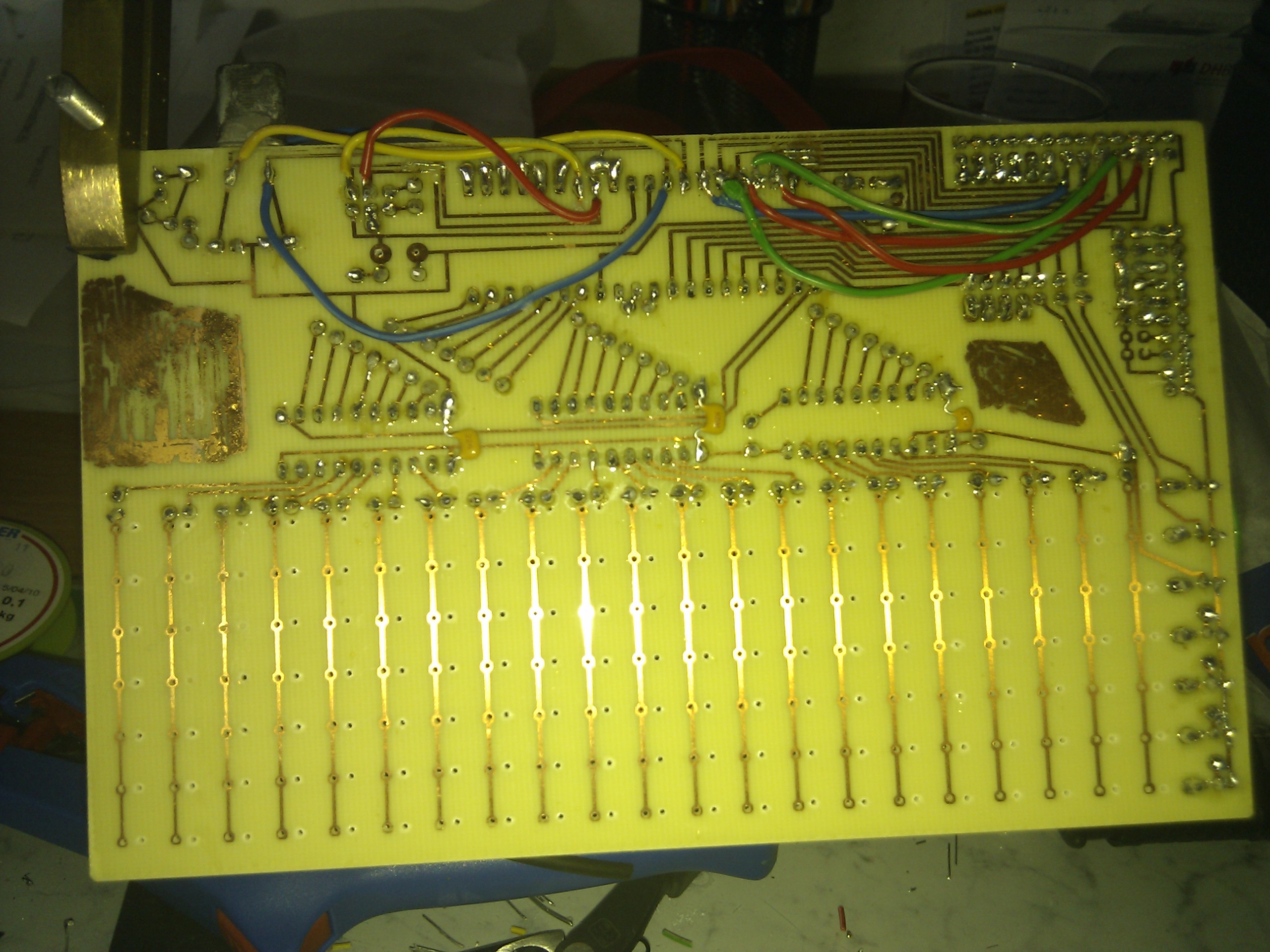

Liebes mikrocontroller.net Forum,

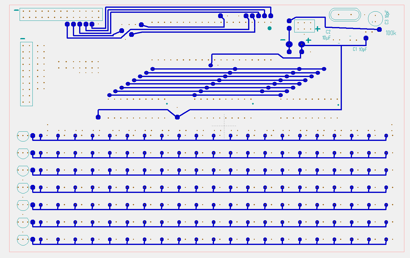

ich habe vor einiger Zeit mit einem Projekt begonnen, eine LED-Matrix
(7x21) anzusteuern um Uhrzeit und Laufschrift, mikroprozessor gesteuert
(ATMEGA 32), darauf anzuzeigen.
Momentan bin ich nahezu fertig mit dem Projekt. Ich habe:
-die komponenten ausgewählt,
-die Schaltung im kleinen auf einem Steckbrett getestet,
-das Layout mit Target3001 erstellt,
-die Platine geätzt,
-alle Bauteile bis auf die LED's (die noch alle fehlen) bereits auf die
Platine gelötet...
Bilder zum Verständnis im Anhang..

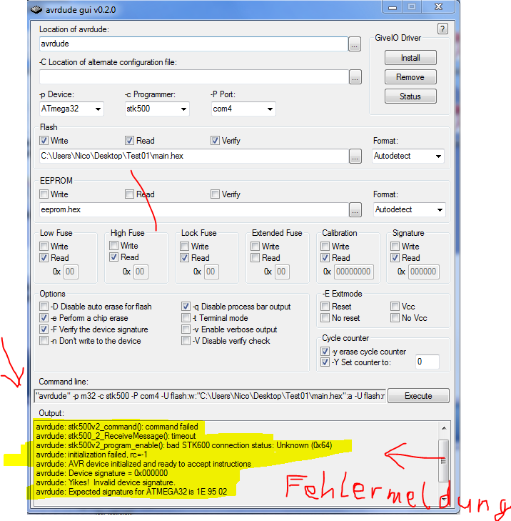

Heute habe ich erstmals versucht den uC über die auf der Platine
eingebaute ISP-Schnittstelle (über eine avrdude gui) anzusprechen [hat
beim Test auf der Steckplatine wunderbar geklappt], allerdings bekam ich
lediglich die eine längere Fehlermeldung.. die Fehlermeldung im Anhang,
da das eig. Problem gleich kommt.

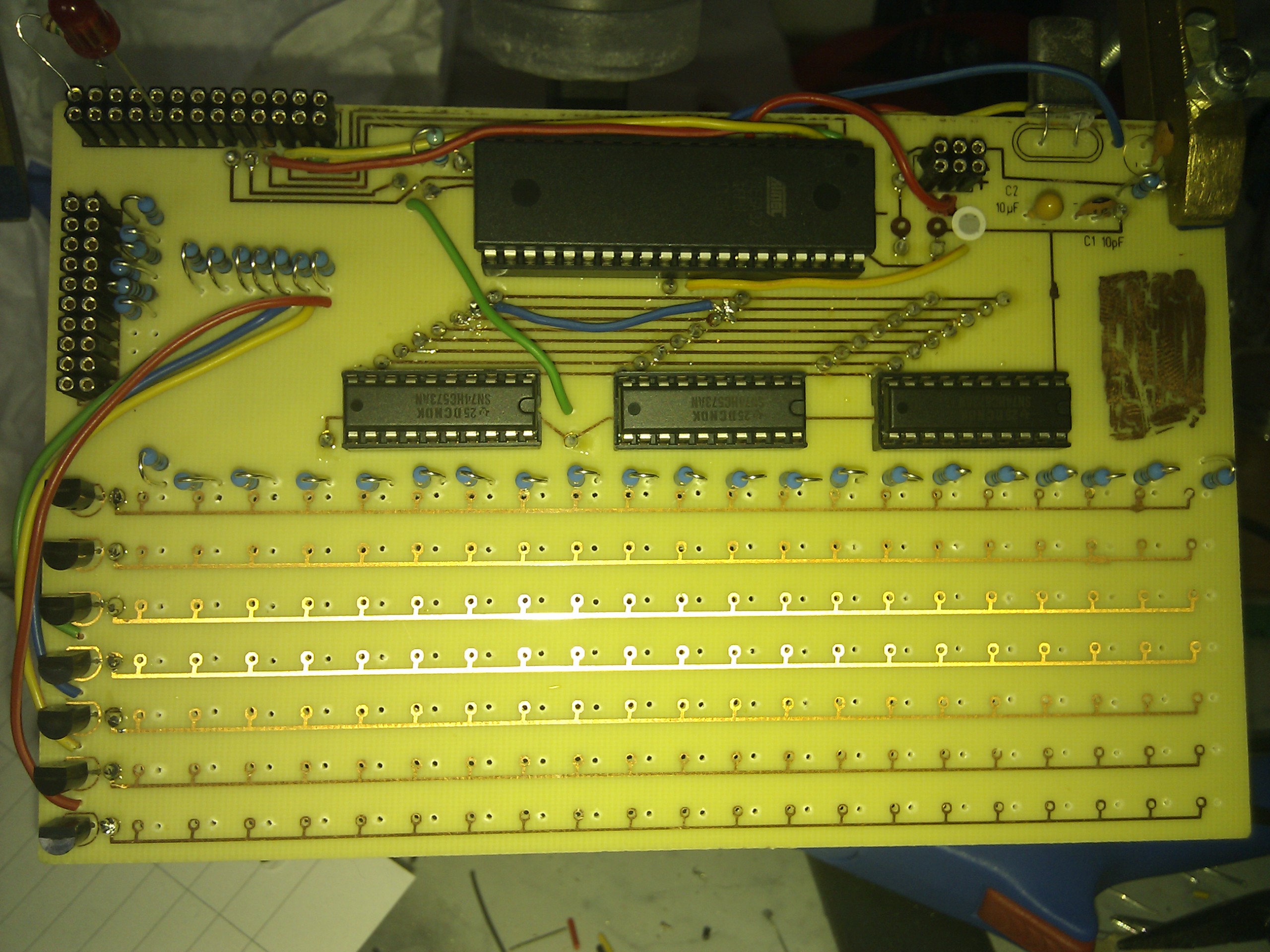

Daraufhin, habe ich die Lötkontakte nochmals mit den Augen und mit
Widerstandsmessgerät überprüfen wollen, und habe dann mal den Widerstand
zwischen VCC (5V) und GND (0V) getestet. Der Widerstand zwischen VCC und
GND ist gerade mal 2,4 Ohm groß, was natürlich Extrem zu niedrig ist!!
:O
Nun meine eigentliche Frage:
 Wie kann ich den Fehler auf der Platine bzw. im Schaltplan finden??

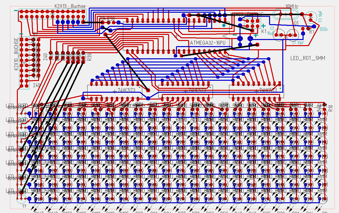

 Bzw. könntet Ihr bitte meinen Schaltplan und das Layout auf Fehler
 überfliegen?
Da zwischen VCC und GND, egal an welchem Bauteil, ja logw. immer der
gleiche Widerstand besteht komme ich gerade nicht darauf, wie ich nicht
ganz so Augenscheinliche Lötfehler, wie z.B. "kalte Lötstellen" [ich
löte übrigens Bleifrei] finden kann um eine mögl. Ursache für den
geringen Widerstand zu beheben..
Ich selbst habe bisher eher kleinere Elektronik-Projekte erstellt und
vorher erst einmal in der Schule eine Platine geätzt..
Das Layout, die geätzte Platine etc. hab ich alles selbst erstellt/
gefertigt, was hoffentlich davon zeugt, dass ich zumind. etwas Ahnung
von dem habe, was ich da fabriziert hab.  :'D
Da ich aber dennoch eher ein Anfänger bin, bitte ich euch um Nachsicht
bei größeren Fehlern bei meinem Projekt.
Konstruktive Kritik ist natürlich erwünscht!! ;)

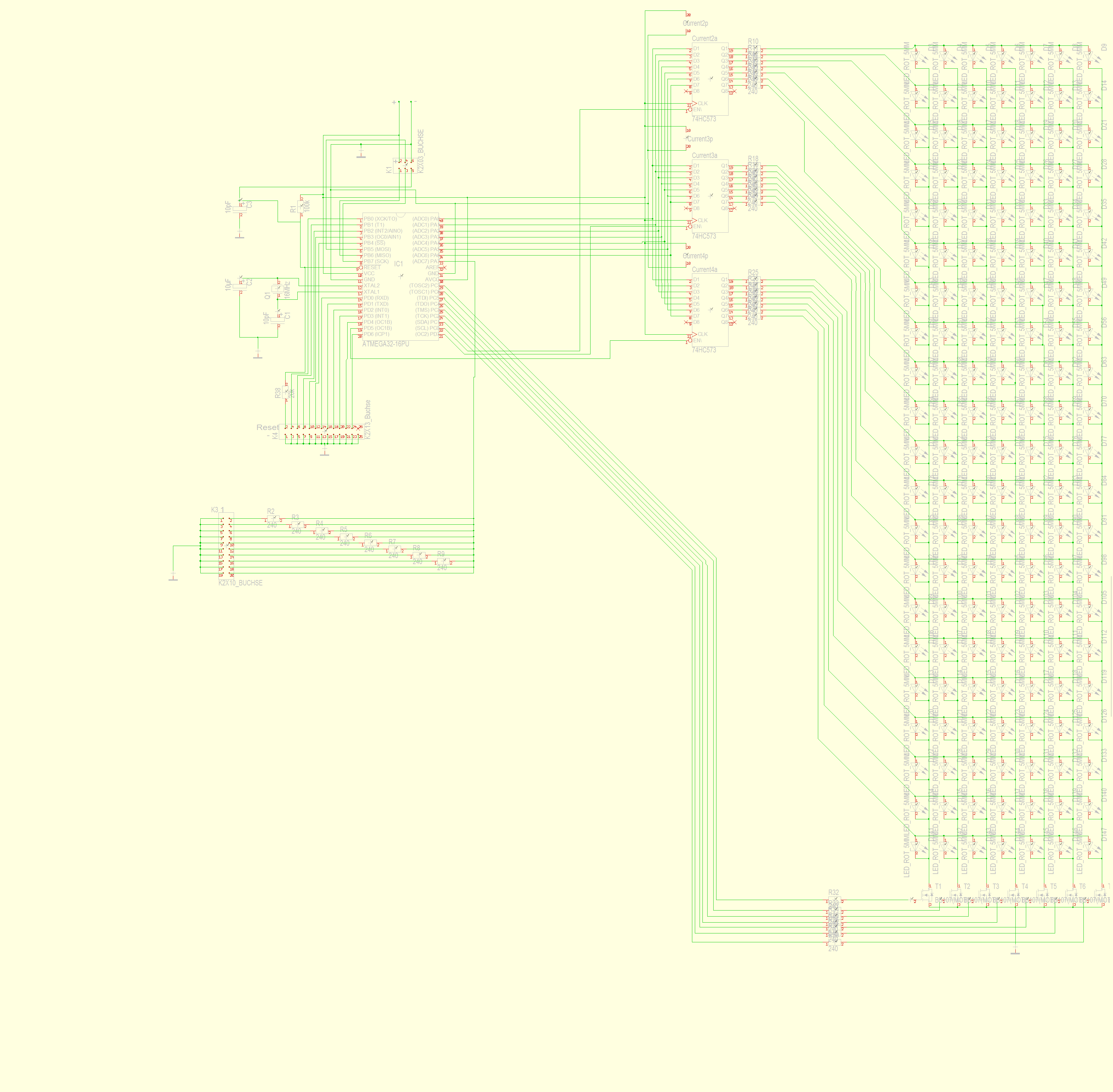

Es wäre super, wenn Ihr euch mal meinen Schaltplan und das Layout
anschauen könntet, denn ich selbst werde einfach nicht so recht schlau,
woher der geringe Widerstand kommt..
P.S.: Falls ich hier im falschen Forum sein sollte, dürft ihr Admins
meinen Beitrag gerne verschieben!
Vielen Dank schonmal im vorraus fürs Lesen und für die Hilfe!!! :)

OP #2754758
Damit sich keiner Wundert, wieso manche Kabel 2 Kontakte verbinden, die
genau gleich per Leiterbahn verbunden sind:
Die oberen Leiterbahnen sind leider durch schmirgelpapier (hab ein
"Beutel- Ätzsystem" und musste die Kanten abstumpfen) nicht leitend, da
dort teilweise der Photolack vor dem Belichten somit abgetragen wurde..
@Ingo
  Wie gesagt bin ich darin kein Profi, wobei ich nicht ganz verstehe was
an
  meinem Schaltplan so schlecht/unübersichtlich ist.. vielleicht gibt's
du
  mir nen Tipp? ;)
  Und zum Layout.. da der Autorouter nicht funktioniert hat, hab ich das
einfach mal nach meinem belieben erstellt.. wie gesagt, erst mein
zweites Layout überhaupt, dass ich angefertigt habe :|

Der Quarz mit den dazugehoerenden Kondensatoren ist sehr unguenstig
positioniert. Nachdem du den Kurzschluss gefunden hast, kommt hier
wahrscheinlich das naechste Problem. Ausserdem hast du zwei
Kondensatoren vertauscht: Vergleiche deinen Schaltplan mit dem
Datenblatt zum ATMEGA32.
10uF beim Quarz ?
Auch wenn es hart klingt, ich wuerde die Platine aufgeben und nochmal
neu anfangen.

Der "Quarz-Schaltkreis" ist quasi aus folgendem projekt kopiert:
http://www.mikrocontroller.net/articles/LED_cube#Ben.C3.B6tigte_Teile
wobei mir grad aufgefallen ist, dass ich mich da wohl etwas verguckt
habe..
 C2 und C1 sollten bei mir jew. 22 pF und C3 sollte 10 pF haben upps
Muss ich demnächst austauschen..

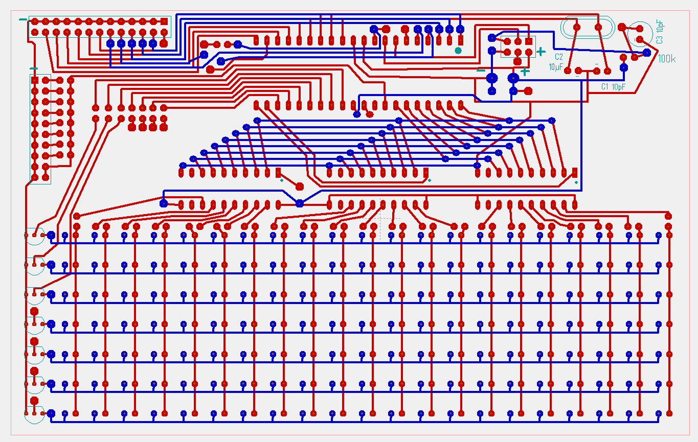

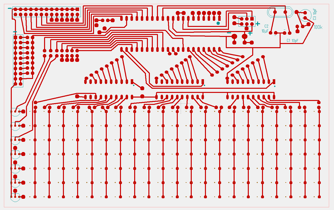

Ich finde für das erste Layout geht es eigentlich noch. Da habe ich
schon schlimmeres gesehen. Ich denke man kann das auch zum laufen
bringen.
Was den Schaltplan betrifft, hier nur einige Hinweise für den Nächsten:
- Nur waagerechte und senkrechte Linien
-Benutze die VCC/GND/usw.-Symbole, damit wird die Geschichte wesentlich
übersichtlicher, da man diese Signale dann direkt erkennt anstatt sie
meterlang über das Blatt verfpolgen zu müssen.
-Wenn du in Target "Ganzes Bauteil markieren" deaktivierst, kannst du
auch die Bauteilbezeichnungen einzeln verschieben. Da unten bei deinen
Widerständen wäre das vielleicht angebracht gewesen. Oder du
positionierst die Widerstände direkt weiter auseinander, auf jeden Fall
nicht so ein Kuddelmuddel.
- Die Kondensatoren am Quarz sollten beides Keramikkondensatoren von
22pF sein.
Was das Layout betrifft, sieht teilweise auch etwas chaotisch aus, es
hat die ein oder andere Suboptimalität eingebaut, aber wenns auf nem
Steckbrett funktioniert, wirds damit auch gehen.
Was mich wundert, dass du die Abblockkondensatoren unten "drangepappt"
hast, hattest du die zuerst vergessen? Die Nähe zu den Versorgungspins
ist natürlich nicht schlecht, aber es wäre auch genug Platz gewesen, die
vernünftig direkt neben das IC zu setzen.
Aber wie gesagt, fürs erste Layout ist es keine Katastrophe.
Ansonsten, für die Fehlersuche, wie die Vorredner schon gesagt haben,
Alle ICs raus, Spannung draufgeben. Polung der Kondensatoren überprüfen.
Evtl. kannst du es auch länger eingeschaltet lassen, und schauen wo es
warm wird(mit dem Finger über die Platine fahren). Falls die restlichen
noch auf der PLatine verbliebenen Bauteile mehr Spannung aushalten,
kannst du die Spannung auch erhöhen, dann wirds heißer.
Ansonsten hilft nur mit wachem Auge die leiterbahnen verfolgen und die
VErbindung finden.
LG, Björn

Vermutlich hast du mit deiner Kabellöterei einen Kurzschluss produziert.
Auf dem Bild "Platinenvorderseite bestückt" hat meiner Meinung nach das
blaue Kabel unterhalb des ATMega auf der rechten Lötstelle zumindest
zwei Leitungen überbrückt.

Gast #2754820
Auf dem Bild "Platinenrückseite_Bestückt" sieht es so aus, als würde der
Kerko am ganz linken IC das Beinchen wo der angelötet ist und eine
Leiterbahn brücken.
Und zum nachmessen sollte man die ICs ausbauen.

Ja, der Takt vom µC muß vorhanden sein. Aber erstmal muß der (fast)
Kurzschluß über der Versorgungsspannung weg.

OP #2755568
Also der Widerstand zwischen VCC und GND ist  nun immerhin 1,4 MOhm..
ist das denn genug?
Beim Flashen mit avr-dude kommt nun immerhin keine Fehlermeldung mehr,
aber ob es nun an meinem Messgerät liegt oder woran auch immer.. ich
kann keine Spannung von 5V messen und die Status LED leuchtet auch nicht
Woran kann das nur liegen :|
ich leg jetzt mal von außen 5V an.. (hatte es eben per ISP mit 5V
versorgen wollen, was zumind. auf der Steckplatine funktioniert hat...)
#2755604
> ist das denn genug?
Ja.
5 Eur auf eine unterbrochene Leiterbahn =)
Miss lieber nach, wie weit die 5V von der Programmierschnittstelle denn
kommen. An der Schnittstelle selber kannst du ja sicher noch 5V messen,
oder?
OP #2755626
Ok danke für die 5 € :DD
Also es funktioniert nun...
Ich hatte im Layout leider eine Verbindung zu minus von den
"Steckerleisten" vergessen..(und ich glaub mein eines Messgerät is
putt.. mit dem anderen konnt ich auf einmal die 5V zwischen VCC und GND
messen) nun funktionierts erstmal.. natürlich mit dem falschen
Quarztakt. Montag werd ich die richtigen Kond. kaufen..
Gut, dass ich die Platine nicht gleich neu gemacht hab^^
Ich werd die nächste Woche die LED's voll fertigstellen und drauflöten,
dann kann ich auch die Latches testen und schlussendlich sagen ob alles
funktioniert..
Grüße hi-fi_freak ;)

Nico B. schrieb:
> Dom schrieb:
>> Irgendwie will mir die Beschaltung der Latches nicht gefallen (Stichwort
>> /EN und CLK)...
> Die Latches sind hier so geschalten dass sie lediglich entweder das
> Signal durchschalten oder garnichts durchschalten... Die Eigenschaft
> einen Zustand zu halten wird in dieser Schaltung nicht benötigt.. ;)
Ah, OK. Datenblatt lesen soll ja helfen... Da sind die Eingänge nicht
als CLK sondern LE benannt. Ich hatte erwartet, dass die auf einen Takt
und nicht auf High-Pegel reagieren. Dann will ich mal nichts gesagt
haben ;)

Nico B., wenn Du die Platine doch noch mal neu machen solltest: ein
soliderer GND + Stützkondensatoren wäre sehr zu empfehlen!
Auch wenn die Schaltung so laufen sollte verbessert das die Stabilität
und Zuverlässigkeit erheblich.
Wenn also beim Test mal was unerklärlich spinnt, solltest Du zuerst mal
die GND-Verbindungen mit Zusatzdrähten dicker machen und bei jedem IC
100nF zwischen GND und VCC einbauen.
Gruß Dietrich
OP #2756514
> Gruß Dietrich
Stützkondensatoren kommen noch nachträglich dran die hab ich auf dem
Platinenlayout vergessen.. sry  ..wobei ich mir nicht sicher bin was
du mit "soliderer GND" meinst?! Die Kabel müssten doch sicher dick genug
dafür sein, oder? Ich hätte gedacht das vor den Kabeln noch eher die
Leiterbahnen an ihre Grenzen stoßen würden..
Ingo schrieb:
> Du sagst es. Daher aus dem Fehler, dass eine schlechte Platine Mist ist
> lernen und eine neue, technisch einwandfreie Leiterplatte machen. Das
> meintest du wahrscheinlich und konntest dich nur nicht ausdrücken. Von
> "in die Ecke werfen" hab ich nichts gesagt.
Also ich meinte damit schon, dass ich erstmal versuchen werde die Fehler
auf dieser Platine zu beheben und wenn alles funktioniert diese
"unschöne" Platine dauerhaft zu verwenden.. Meinst du etwa das die
Funktion der Platine dadurch, dass ich z.B. die Stützkond. von außen
direkt zwischen VCC und GND klemme, beeinträchtigt würde`, oder versteh
ich dich falsch?
Ich meine, beim nächsten Projekt bin ich dann ja schon etwas schlauer..
Ist ja nicht so dass ich nichts gelernt hätte, aber das gleiche Projekt
wenn es so mit einer "unschönen" Platine einwandfrei funktioniert
nochmal "schön" zu machen, (vorallem da die Platine sowieso später in
nem Gehäuse steckt und somit nicht sichtbar ist) halte ich für
Zeit+Kostenverschwendung (nicht Böse gemeint ;))
LG Nico
#2757264
Nico B. schrieb:
> wobei ich mir nicht sicher bin was du mit "soliderer GND" meinst?!
GND ist der Bezugspunkt für alle Signale! Wenn also 2 ICs Daten
miteinander austauschen, sollten die Pegel nicht verfälscht werden.
Dabei ist es egal, ob das Signal "schlecht" ist, oder ob sich die beiden
GNDs verschieben.
Wenn jetzt über den GND Ströme fließen, fällt dort eine Spannung ab und
verursacht Pegelunterschiede. Neben den ohmschen Spannungsabfällen, die
noch leicht abzuschätzen sind, sind die Spannungsabfälle an der
Induktivität der Leiterbahn kritischer. Besonders bei digitalen
Schaltungen, die beim Schalten sehr kurze hohe Stromspitzen erzeugen,
können ein paar Zentimeter schon unangenehm wirksam werden.
Daher: Idealerweise eine ganze Ebene als GND - geht natürlich nur bei
Multilayern. Nächst beste Lösung: breite und gut vernetzte
GND-Leitungen. Hilfreich ist hier z.B. auch um die ganze Platine herum
eine geschlossene GND-Leitung legen. Da diese Leitung am Rand ist, gibt
es auch keine Probleme, dass sie durch andere Signale unterbrochen wird.
Die Stützkondensatoren stützen dann die VCC ab, die selber nicht mehr so
solide sein muss.
Vergleich: ein relativ dünnes Dach (VCC) kann man stabilisieren, wenn
man es über Stützen (C) auf dem Boden (GND) abstützt. Wenn der Boden
aber selber zu schwach ist, nützt das Abstützen auch nicht mehr viel.
Gruß Dietrich
PS: Wenn Du den GND mit dicken Leitungen verstärkt hast, ist das ja
schon gut. Bei einem Redesign kann man das aber im Layout
berücksichtigen, denn man will ja möglichst wenig zusätzliche Drähte
einbauen.
OP #2757335
> einbauen.
Da geb ich dir natürlich recht! Und Danke für die Erklärung..
Bei mir fließen Störme von max. 240 mA in sehr kurzen Zeitabständen..
(an die 1ms pro Umschaltung) ..also bei der LED-Matrix. Glaubst du das
könnte in dem Umfang Probleme Verursachen?
#2757467
240mA und 1ms sollte kein Problem sein. Hier ist auch gut, wenn die
Matrix nicht zu schnell umschaltet ("so schnell wie nötig und so langsam
wie möglich"). Kritisch sind eher die schnellen Änderungen im
ns-Bereich: interne Umschaltvorgänge in digitalen Schaltkreisen.
> Glaubst du das könnte in dem Umfang Probleme Verursachen?
Es ist hier nicht so sehr die "digitale" Frage, ob es geht ober nicht
geht. Hier musst Du analog denken: je geringer die selbst gemachten
Störungen, um so größer ist die Reserve gegen zusätzliche externe
Störeinflüsse. Bei einem schlechten Layout geht es vielleicht "so
gerade", bei einem guten geht es auch noch bei starken Einflüssen von
außen...
Wo man dann aber genau liegt, kann man nur mit aufwendigen EMV-Tests
ermitteln. Aber das hindert Dich ja nicht daran, das Layout so gut wie
möglich zu machen - begrenzt nur durch Platz- und Zeitaufwand.
Gruß Dietrich

Hallo!
Das glaube ich nicht.
Das ginge nur, wenn Du nicht so ein dummes Konzept ausgedacht hättest:
Hiermit erreicht Du ein Duty-Cycle von 1/21 und da wird es mit 240
Ohm-Vorwiderständen an den LEDs ziemlich dunkel...
OP #2758582
Route 66 schrieb:
> dummes Konzept
ersteinmal möchte ich mich für deine nette Ausdrucksweise bedanken..
Wie gesagt ich bin erst Anfänger und ich bin hier im Forum um Ratschläge
und konstruktive Kritik zu erhalten und solche Kommentare sind nicht
gerade hilfreich um bei meinem Nächsten Projekt weniger Fehler zu
machen..
Ich wollte ursprüngl. die 7 Spalten nacheinander durchschalten
(Duty-Cycle von 1/7 ) und da ich low Current LED's nutze wäre die
Leuchtstärke hell genug.. Vor einiger Zeit ist mir auch aufgefallen,
dass ich eine Spalte aufgrund der 3 Latches wie du sagst ebenfalls in 3
Schritten durchgehen muss.. Also hast du mit 1/21 als Duty-Cycle schon
recht..
Im Endeffekt muss ich mal schauen ob die LED's trotzdem noch hell genug
sind, immerhin soll das eine Anzeige und keine Beleuchtung werden.
Ansonsten würd ich die Widerstände vor den LED's mal tauschen.
Falls jemand ne bessere Idee hätte um die LED's heller zu machen, dann
sagt mir bescheid! ;)
#2758935
Hallo!
Stimmt, "dumm" hört sich schon ein wenig drastisch an.
Forest Gump: "Dumm ist, wer Dummes tut."
Das könnte also passen!
Hätte ich beleidigen wollen, hätte ich ein anderes Wort gewählt.
Hier die bessere Idee, die Du suchst:
Die Platine trägt ja bereits zahlreiche "Drahtbrücken". Da kommt es auf
ein paar mehr nicht an. Mache den Multiplex 1/7, indem Du statt der
Enable-Eingänge der Regilster die CP-Eingänge ansteuerst.
Also
1. alle Spalten aus
2. Muster für die oberen 7 LEDs an Port A
3. Latch 1. Register
4. Muster für die mittleren 7 LEDs an Port A
5. Latch 2. Register
6. Muster für die unteren 7 LEDs an Port A
7. Latch 3. Register
8. Spalte 1 einschalten
Das ganze dann in der Timer-ISR zyklisch.
OP #2759320
Route 66 schrieb:
> Hallo!
> Also
> 1. alle Spalten aus
Die Idee ist echt gut.. Wieso des Latches Eigenschaften nicht nutzen :P
Danke^^
