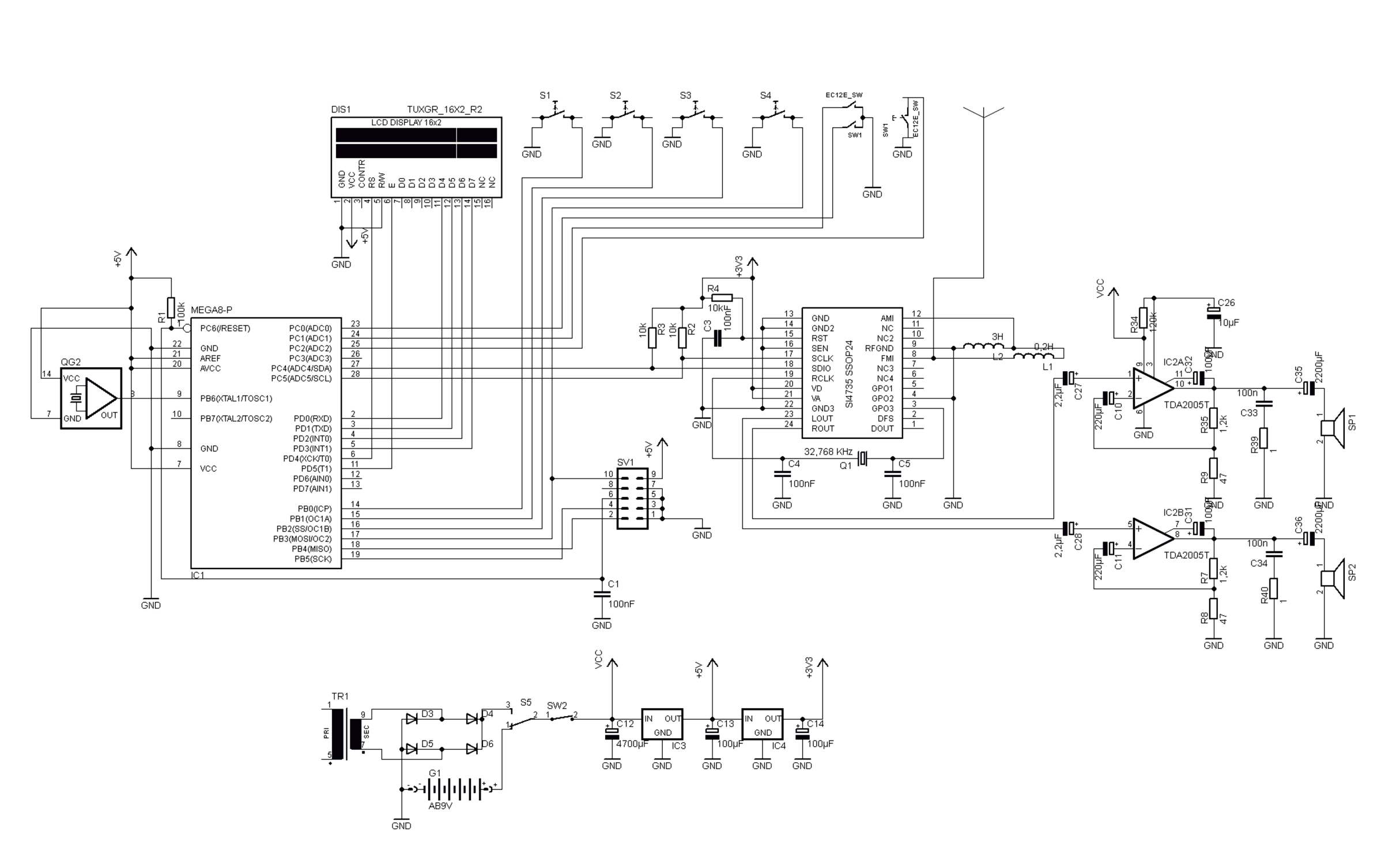

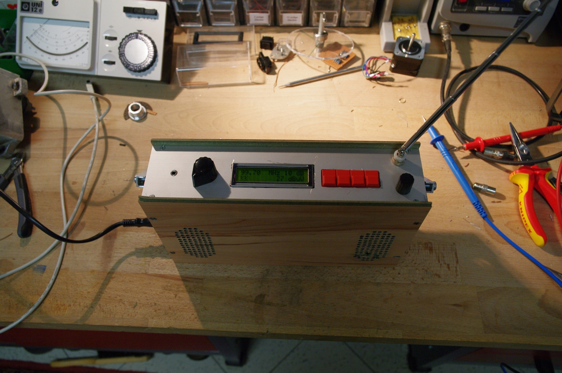

Hallo liebe Leute,
da ich hier im Forum schon oft Hilfe gefunden habe wollte ich etwas
zurück geben. Ich habe mir ein kleines Kofferradio für den Urlaub
gebaut. Im Anhang findet ihr Schaltplan, ein Bild und natürlich das
Programm. Das Programm ist mit heißer Nadel gestrickt also mit Vorsicht
zu genießen. Klang und Empfang sind gut.

Vielleicht kannst du mal kurz schreiben, was das Radio so kann (z.b.
welche Empfangsbereiche, wie abgestimmt wird etc.)?!!
Was für ein Chip wird neben dem M8 verwendet (nehme mal an SI4735) und
wo bekommt man ihn?

momentaner Stand: UKW 87-107 MHz mit RDS, rauschabstand und signalstärke
wird alles auf dem lcd angezeigt.
AM Empfang bin ich gerade dabei. Im Programm schon grob drinne es fehlt
aber noch eine bessere Beschaltung des Antenneneingangs.
den chip habe ich bei sparkfun gekauft

Noch etwas, im Datenblatt wird eine Spule mit 180-450 uH und eine mit
4,7 uH
verwendet. Bei Die ist eine 3H und eine 0,2H verwendet ? oder sehe ich
da was falsches ?

Das mit den Spulen ist so eine Sache die Werte hab ich von einer anderen
Seite und nicht aus dem Datenblatt. Ich werde das sowieso nochmal ändern
wegen dem AM Eingang. Man kann auch ein Draht direkt an den Eingang
schalten und er empfängt etwas.

Sind das an der Spule L2 wirklich 3 Henry ? kommt mir ziemlich groß und
teuer vor die Spule
mfg

Ich kriegs nicht zum Laufen, was mache ich falsch? Es kommt nichts aus
dem Verstärker, der hier nicht mit eingezeichnet ist. Der ist aber OK,
habe ihn mit einem Funktionsgenerator getestet.
Was mache ich falsch. Bei dem IC handelt es sich um den Adapter von ELV.
Ist noch ein Fehler im Programm? Es soll erstmal nur einen Sender
einstellen und gut ist.
Der Controller läuft noch auf dem internen OSC mit 8MHz.
Bitte helft mir
Ingo

Lag doch an der Endstufe :-( nu gehts. Schöner Klang :)
Ingo
von Ingo (Gast)
Anbei das fertige Projekt, wem es hilft...
Parallel zu R14 habe ich noch einen 10nF gepackt, dann klirren die Höhen
nicht so!
UART ist rausgeführt, es kann an PB2 ein Taster angeschlossen werden.
Viel Spaß
Ingo
Danke dreckmurkel!
Das ist ok, MW & LW sind sowieso bald tot.
Danke für deine Arbeit!
von Tobias W. (d82twf)
Vielen Dank für das schöne Projekt...
Das werd ich auch mal testen... Radios haben es mir schon immer angetan.
Mit welcher Frequenz schwingt denn der Quarzoszillator (Schaltplan im
ersten Post)?
Der Post ist zwar schon etwas älter, aber vielleicht hat es ja schon
jemand erfolgreich nachgebaut...
Gruß Tobi
von Ralf-Peter G. (ralfpeter)
8 Mhz
