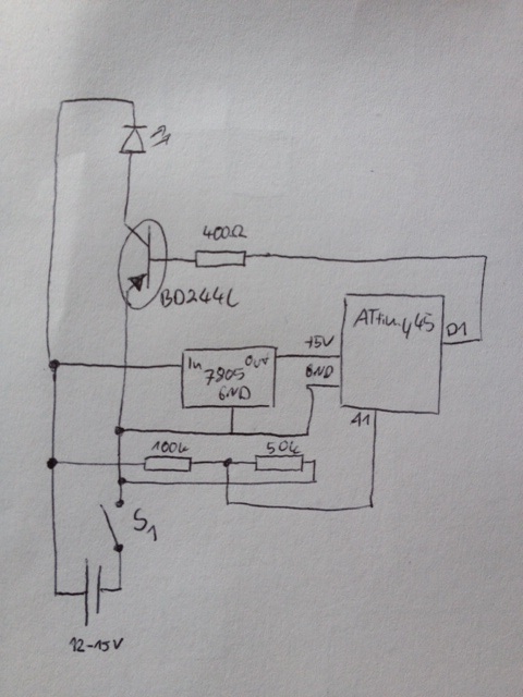

ich habe vor eine Schaltung aufzubauen in der ein ATtiny45 (Läuft auf
8Mhz) eine High power LED schalten soll. Ein vereinfachtes (KSQ usw.
weggelassen) Schaltbild befindet sich im Anhang.
S1 ist ein Handschalter welcher auf jeden Fall sicherstellen muss dass
die Schaltung stromlos ist.
Nun soll aber über S1 auch eine Stufenschaltung realisiert werden:
An-> 1.Stufe, An-Aus-An -> 2. Stufe, An-Aus-An-Aus-An -> 3. Stufe. Die
An-Aus Schaltvorgänge sollen alle im definierten Zeitfenster t (z.B. t=3
Sekunden) erfolgen.
Da die Spannungsversorgung des ATtiny bei jedem Schaltvorgang
unterbrochen wird, kann dieser also schlecht "mitzählen" wie oft
geschaltet wurde. Meine Idee war jetzt zwischen +5V und GND des Attiny
einen ausreichend groß dimensionierten Elko einzusetzen der den (und nur
den) tiny noch einige Sekunden am Leben erhält. Ich könnte dann durch
lesen der Spannungswerte an A1 feststellen wie oft ein und aus
geschaltet wurde.
Die Frage ist jetzt:
Macht diese Schaltung so überhaupt Sinn oder gibt es eine viel
Einfachere Lösung meines Problems?
Wie berechne ich die notwendige Kapazität des Elkos in Abhängigkeit von
t?
Gast #2754799
Ein paar Sekunden kannst Du den schon locker mit einem Elko überbrücken.
Wegen der Rückwirkung dann eine kleine Diode zwischen Regler und
Elko/AVR schalten.
Du kannst den letzten Zustand aber auch im EEProm speichern, und nach
jedem Reset -der ja beim Einschalten passiert- abhängig davon das
Schaltmuster laufen lassen. Gegenüber der Elko-Lösung klappt dies dann
auch, wenn aus irgendwelchen Gründen mal eine lange AUS-zeit vorkommt.
Gast #2754803
Wenn du schon 12-15V hast sollte der Elko VOR den 7805 (+ 1 Diode).
Dann muss er auch nicht ganz so gross sein.
Aber: Was spricht gegen dauerbetrieb des AVR?
Oder ist die Autobatterie zu klein?
Gast #2754805
Witzige Idee, aber ziemlicher Schrott.
Transistor und Diode sind ganz falsch gepolt.
Der Spannungswert am Kondensator wird durch die Ladezeiten gestimmt.
Wie lange wird gedrückt? Ist ja nicht konstant, nur das wieoft gibst Du
vor. Alos ist die Spannung am Kondensator der reine Zufall und die
Anzahl der Tastenbetätigungen nicht feststellbar.
Laß doch lieber des µC jedes Mal wenn er eingeschalten wird den
Kondensator etwas aufladen, definierte Zeitspanne und ein Vorwiderstand
ist wichtig.
Mit jedem "An" wird die Spannung höher und Du kannst andere Helligkeiten
ausgeben.

Nimm doch einfach das EEPROM und speichere einen Zähler weg. Den Zähler
bearbeitest du nach jedem Reset/Neustart. Ich denke die 10000 Zyklen
wirst du nicht erreichen....
Ich würde das so machen als irgendwelche Elko-Akrobatik
Ingo

#2754817
Achso...man könnte auch einen Taster nehmen.
Beim ersten Mal drücken bekommt der uC Strom, läuft los und steuert
einen Mosfet an, der den Schalter überbrückt und sich somit selbst hält.
Der uC läuft also weiter wenn der Taster wieder losgelassen wird.
Jeder weitere drücker verursacht einen Wechsel der Helligkeit.
Nach dem x-ten Mal drücken macht der Mosfet auf und der uC geht nach
Zeit y durch den Brownout in den Reset.

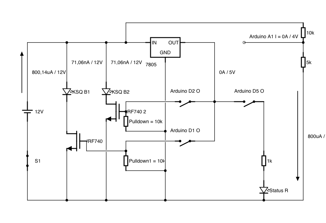

So, mittlerweile habe ich das Teil auch mal auf dem Rechner gezeichnet.
Die beiden Transistoren habe ich durch IRF740er ersetzt. Aus und
Eingänge des ATtiny (hier mit Arduino I/O beschriftet) sind zwecks
Schaltungssimulation hier als Schalter ausgeführt.
Die Idee von Bödefeld die Stufe im EEPROM zu speichern habe ich
übernommen. Allerdings messe ich die Zeit t die von der Initialisierung
vergangen ist. Ist der uC länger als z.B. 1 Sekunde mit Strom versorgt,
so wird die Stufe im EEPROM wieder mit 0 Initialisiert. Somit wird nur
eine Stufe weitergeschaltet wenn der Bediener die Lampe nicht länger als
eine Sekunde brennen lässt.
Passt die Angehängte Schaltung so oder habe ich hier noch etwas
maßgebliches vergessen / nicht berücksichtigt?
Kann ich die MOSFETs ohne Kühlung betreiben bei ca 1.5 A geschalteter
Nutzlast?
