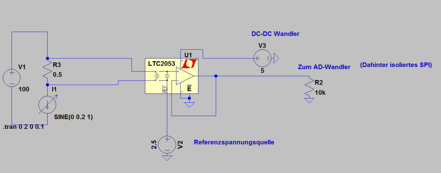

hallo leute,
ich versuche gerade einen instrumentenverstärker in einer galvanisch
getrennten schaltung zum strommessen (an nem shunt natürlich)
einzusetzen.
heißt: ich habe einen positiven und einen negativen eingang zur last am
messgerät, und den instrumentenverstärker per dc-dc wandler galvanisch
getrennt.
nun lese ich in datenblättern etc immer wieder davon, dass für den
biasstrom ein rückkehrpfad zur systemmasse gegeben sein muss, damit er
funktioniert..
muss ich nun also die masse meines isolierten schaltungsteils mit der
masse meines zu messendenden systems verbinden?
oder hab ich da was falsch verstanden..?
-dann müsste der inamp ja nen eingangsspannungsbereich bis zur maximalen
spannung des systems haben..?
wie machen das denn so baumarkt-multimeter..?
hoffe auf aufklärung..

-Na gut, ich dachte das problem wäre zu trivial..
hier mal nen LT-Spice prinzip-schematic. der inamp wird nicht derselbe
sein, der ist nicht von linear, aber das prinzip sollte klar werden..?
r2 ist natürlich nur für die simulation da, und dass ich noch caps etc
brauche, und der gain nicht simmt, ist schon klar

#2756407
@  dunno.. (Gast)
Isses aaaaaber nich ;-)
Deine Masse von Ue geht an die Masse von I1, wenn man es streng sieht.
Praktisch kannst du sie aber auch an deinen - oder + Eingang klemmen.
Die messen single ended. Denn die Messung ist, wie deine, galvanisch
getrennt. Da muss man eigentlich nicht differentiell messen. Denn bei
galvansicher Trennung gibt es nahezu keine Gleichtaktspannungen, wenn
man von parasitären Kapazitäten der galvansichen Trennung absieht.
Gast #2756414
den spi - isolator bzw dc dc wandler kann ich halt in ltspice nicht
einzeichnen..
die trennung soll aber nach der wandlung erfolgen weil ich mehrere
messbereiche brauche...
fakt ist, die masse des dc-dc wandlers (5V quelle) ist nicht mit der
masse der last verbunden.
klappt das mit dem returnpath so, und wie bestimme ich die common mode
voltage..?
