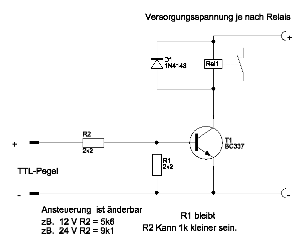

Hallo miteinander,
ich als Fachfremder habe vor mit dem Digitalausgang einer USB Karte ein
Magnetventil (24V, 2W, -> 0,083mA) zu schalten. Nach Recherche weiß ich
nun, dass eine Transistorschaltung die Lösung sein kann. Habe dazu schon
mal eine Schaltung herrausgesucht und beigefügt. Die Schaltung ist laut
ElKo (http://www.elektronik-kompendium.de/sites/slt/1201131.htm) für TTL

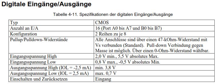

Signale (5V) ausgelegt, meine USB Karte liefert jedoch laut DB ein CMOS
Signal mit min. 3,8V. Was auch immer das bedeutet? Wird die Schaltung
mit diesem Signal funktionieren? Falls nicht, was müsste ich ändern?
Mit freundlichen Grüßen und vielen Dank im vorraus
Felix

@Tom jo hab ich falsch abgeschrieben :) Ein Prof von mir sagte mal in
einer Übung zu einem Studenten, der sich laut eigener Aussage ja "nur"
um den Faktor 10 vertan hat, man stelle sich einmal vor ein
Automobilhersteller würde sich um den Faktor vertun, in welche Garage
sollte man das Auo parken?! Einen schönen Samstagabend.
