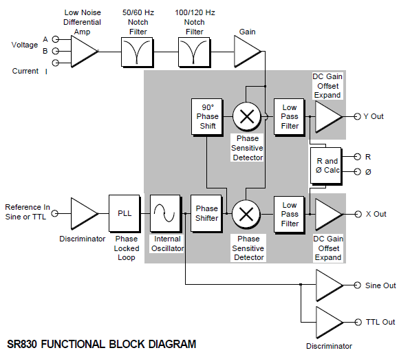

Gast #2814532
>Kann mir von euch jmd erklären was mit Dynamischer Reserve in dB gemeint
ist ?
Ja. Ich hab so ein Teil. Es gibt Signale mit grosser Dynamik, dh einen
grossen Verhaeltnis zwischen kleinstem und groesstem Signal. Eine grosse
dynamische Reserve meint nun, es besteht genuegend Reserve fuer
Signalschwankungen. Falls man das nicht benoetigt, stellt man das Teil
auf kleinstes Rauschen.
Ob die Ausgange Real und Imaginaer, oder Phase und Betrag
ausgeben/anzeigen ist auch einstellbar.

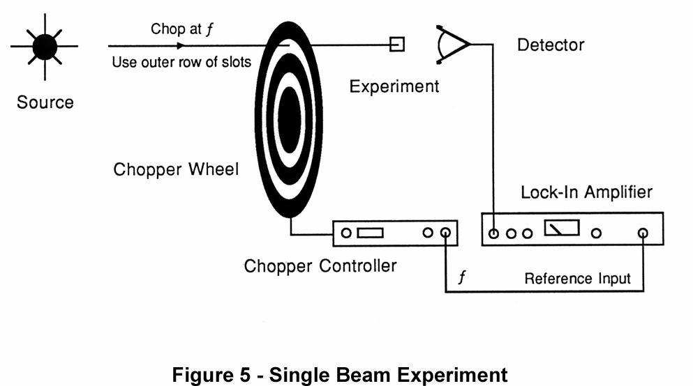

#2814624
Hallo ammer gil,
es bleibt Dir nichts anderes übrig, als Dich etwas tiefer in die
Lock-In-Verstärkertechnik einzuarbeiten.
Diese Technik dient primär dazu, sehr kleine Signale aus Signalen mit
großem und meist auch veränderlichen Offset zu bestimmen. So kannst Du
an einer Photodiode einen Strom im pA-Bereich mnessen, auch wenn Dir die
Deckenbeleuchtung einen Strom im µA-Bereich generiert. Um das zu tun,
muß das optische Signal zerhackt werden! Das Zerhacken geschieht optisch
mit einem Chopperrad oder elektrisch, indem die zu vermessende Quelle
gepulst wird. Der Dutycycle ist bei den meisten Geräten fix 50% an/50%
aus. Das Signal vom Zerhacker ist Deine Referenz, die in der Regel als
Rechteck TTL Pegel dem Lock-In-Verstärker als REFERENZ bereit gestellt
wird. Dein Signal von der Photodiode, welches ja auch zerhackt ist
(Licht an, Licht aus, Licht an, ...) kommt auf den Messeingang des
Verstärkers.
In einem mehr oder weniger komplexen Verfahren misst der Verstärker das
Eingangssignal und kann, da er ja weiß wie das Licht zerhackt wird, den
kleinen Photostrom aus dem großem Signal der Hitergrundbeleuchtung
herausrechnen. Dabei bekommst Du zwei Informationen: 1)
Amplitude/Signal, 2) die Zeitdifferenz zwischen Referenz und Signal.
Diese Information erhälst Du entweder als Amplitude r und Phase phi oder
eben in kartesischen Koordinaten in x-, und y-Anteil. In Deinem Fall
solltest Du bei Amplitude und Phase bleiben, wobei in Deiner Anordnung
die Phase vermutlich keine Rolle spielt und so bei 0° oder 180° liegen
sollte.
Extrem wichtig für die Messung ist der Phasenabgleich, den Du hin und
wieder mal machen solltest und die richtige Wahl der Integrationszeit.
Um zu checken ob Du richtig misst, einfach mal den Photodetektor
abdecken und das Signal beobachten. Fährt das Signal auf Null herunter
und ist die Abfall schneller als Dein zu vermessendes Ereignis, dann
liegst Du schon sehr nahe dran am richtigen Ergebnis ;-)
Weiterhin besitzt das Gerät verschiedene Filter. Am besten wählst Du
Bandpassfilter. Die Mittenfrequnz des Filters sollte er selber durch das
Referenzsignal bestimmen. Weiterhin aktiviere die Unterdrückung für 50Hz
und 100Hz am Gerät und wähle eine "krumme" Referenzfrequenz, also weit
weg von 50Hz und deren Vielfachen.
Didi

#2815281
Hi ammer gil,
was verstehe ich unter Testreihen mit der Referenzfrequenz? Die
Referenzfrequenz ist kein freier Parameter, den Du am Gerät einstellen
musst, sondern er ergibt sich aus der Chopper- oder Zerhackerfrequenz
des zu vermessenden Signales. Der Lock-In Verstärker kann sie am
Referenzeingang messen und anzeigen, sie kommt klassisch aber immer von
außen bei diesem Verfahren. In Deinem Fall vom Chopperrad!
Wenn Du den Referenzmode auf intern umschaltest, dann startet ein
innerer Oszillator im Gerät und Du kannst die Frequenz durchfahren, aber
willst Du das wirklich?
Magst Du mal erklären, was Du genau messen möchtest?
Geht es hier "nur" um eine Anordnung von
LED-Chopper-Messobjekt-Farbfilter-Sensor?
Didi
Gast #2815580
Die Chopper-frequenz ist kein so kritischer Parameter. Da hat man
verschiedene sinnvolle Werte. Beim mechanischen Chopper hat man da in
der Regel nicht so viel Auswahl. Da reicht es einen guten Wert zu wählen
(z.B. 240 Hz oder 910 Hz) - halt nicht gerade ein vielfaches von 50 Hz
und nicht zu nahe an 50 / 100 Hz. So lange die Störungen nicht sehr groß
sind, darf man auch relativ nahe ran, wenn es sein muss - einfacher ist
aber mit mehr Abstand zu Störungen. Wenn sich die Phase oder Amplitude
als Funktion der Chopperfrequenz deutlich ändert ist das ein Zeichen für
eine Frequenzabhängigkeit, z.B. beim Sensor (was für einer ist das ?),
bzw. um 50 Hz/100 Hz einfach der interne Filter, der die 50 Hz und 100
Hz unterdrücken soll.
Bei einer LED als Lichtquelle kann ggf. auch die LED direkt moduliert
werden, also ohne mechanischen Chopper.
Für den Phasenabgleich nutzt man am besten einen Fall mit relativ viel
Signal, also z.B. ohne den optischen Filter, bzw. den Filter passend zur
LED-Farbe. Normal sollte sich die Phase dann auch nicht ändern wenn das
optische System (außer den Strahlengang am Chopper) verändert wird.
Die Zeitkonstante macht das Signal träge, reduziert dafür die
Schwankungen. Der mittlere angezeigte Wert (Darstellung als X,Y) ändert
sich dadurch nicht. Für das Ablesen von Hand sind Werte von etwa 0,1 s
bis 1 s ganz gut. Mehr nur wenn man es wirklich braucht, weil es sonst

OP #2819764
Ich untersuche diesen Versuchsaufbau. mit eine 3W LED
Ich hab ja nur an der REferenzgespielt um zu beobachten was mit der
Amplitude und der Phase geschieht. Theoritisch sollte sich ja an der
Amplitude nichts tun anderen fals variierte die Phase.
ICh werd die Messung bei einer Ref von 1KhZ durchführen. High Reserve, T
= 1s und 12dB/oct. Ich nutze keinen Farbfilter höchstens ein Abschwächer
damit der Signaleingang am Lock-In nicht übersteuert wird bzw. ein
Overload erhält !!
