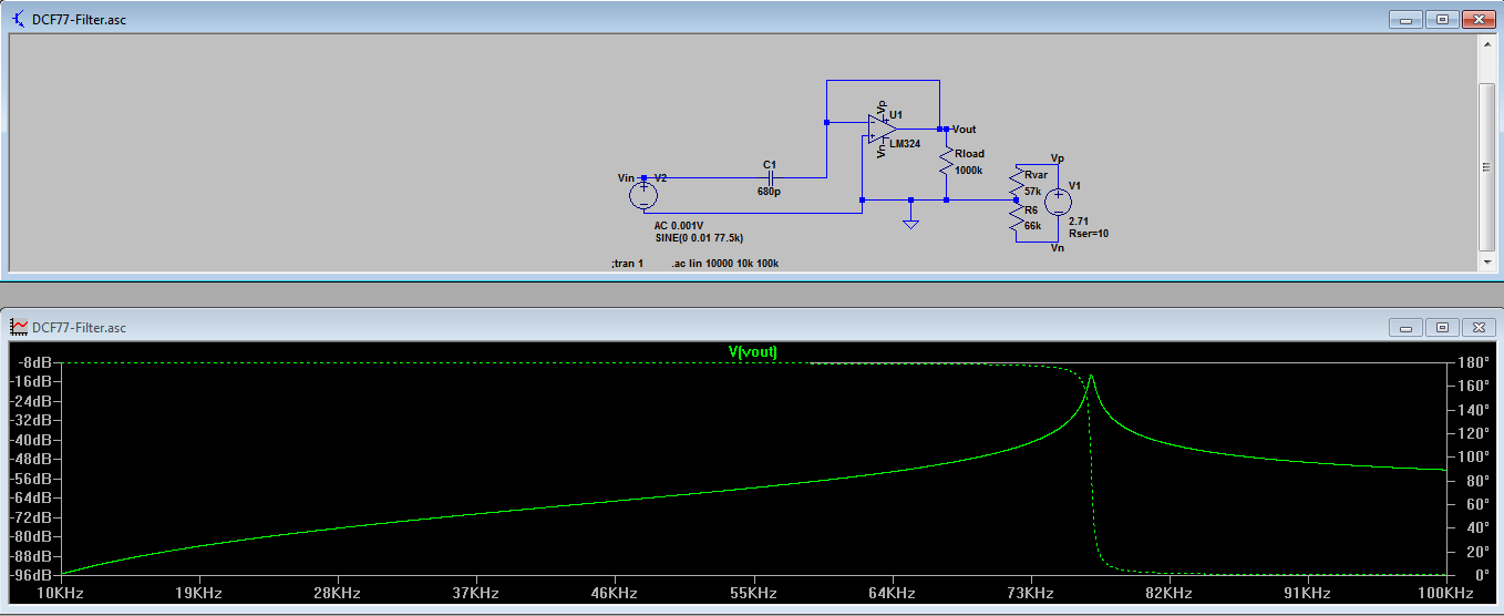

Zum Design des Filters hatte ich mich anfänglich an das Filter Design
Guide von Texas Instruments (siehe Anhang) gehalten. Dort hatte ich mich
für die obere Schaltung (+/- Supply) unter "4 Narrow (Single Frequency)
Band Pass Filter" entschieden. In der Simulation (mit LTSpice) hatte es
nicht funktioniert (Filter-Antwort passte absolut nicht), also habe ich
rum-experimentiert und am Ende die Schaltung erstmal reduziert und so
weiter. Herausgekommen ist die Schaltung im Anhang.
Erklärung: Rechts erzeugt ein Spannungsteiler ein positives (Vp) und ein
negatives (Vn) Potenzial, relativ zur Mitte des Spannungsteilers
(Masse).
Zuerst hatte ich gedacht, dass nur der C1 Auswirkung auf die
Mittelfrequenz hätte. Dann habe bemerkt, dass die Widerstände Rvar und
R6 auch eine Rolle spielen. Es scheint, dass diese mit C1 ein RC-Glied
bilden. Das war mir sehr recht, denn so konnte ich C1 auf die
Standardgröße (680pF) setzen und mit einem der beiden Widerstände (hier
Rvar) nachregeln...
OK, also Schaltung aufgebaut: Als OPAmp habe ich einen LM324N genommen.
Betriebsspannung war eine Knopfzelle (3V; nicht mehr ganz voll; in
Schaltung gemessen: 2.71V). Da das Potenzial Vp-Vn als
Versorgungsspannung des OpAMP hing, sollte das ja in den Limits liegen.
Das Signal am Oszilloskop geprüft ergab aber, dass eher ein
Grundrauschen... bei 77.5 kHz war das SNR sogar schlechter. Das
"Kalibrieren" am Widerstand Rvar war in der FFT-Auswertung keine
Veränderung sichtbar. Ich hätte erwartet, dass wenigstens das
Grundrauschen eines bestimmten Frequenzbereichs hervorgehoben würde...
da war aber nichts.
Jetzt Frage ich mich nach dem Grund! Was ist in meiner Simulation anders
als in der Realität...? Irgendwelche Ideen?
Grüße,
Stefan
von Achim M. (minifloat)
Parasitäre Effekte der Leitungsführung etc. in deinem Testaufbau.
Allerdings kann ich deinen LT-Spice-Schaltplan nicht wirklich als
typisches Notchfilter, so wie man es eben baut, identifizieren.
Ich würde dir ein "Narrow (Single Frequency) Band Pass Filter" wie auf
Seite 6 deines PDF da empfehlen.
mfg mf
von Werner (Gast)
Wie soll der OP dein "DCF77-Signal" verstärken, wenn du es über einen
Kondensator an den Ausgang des OP anschließt? Das Konzept wirst du wohl
noch mal überdenken müssen.

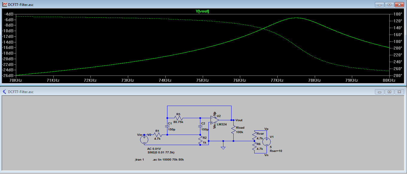

von Stefan K. (sdwarfs)
Hans-werner M. schrieb:
> Versuchs mal mit dem angehängten Filter.
> Das hat mich mehr als 30 Sekunden gekostet.
Danke für die Schaltung. Die scheint ja in der Simulation schon mal
richtig gut zu funktionieren. Hab sie dann mal für meine Bedürfnisse
etwas angepasst. Da ich keine +/- 15V habe, hab ich die Spannung mal auf
+/- 1.5 V reduziert. Das hat ohne Qualitätseinbußen funktioniert. Dann
habe ich den OpAmp durch einen LM324 ersetzt, jetzt stimmt schon mal die
Mittelfrequenz nicht mehr... muss halt drauf umgeändert werden. Ich hab

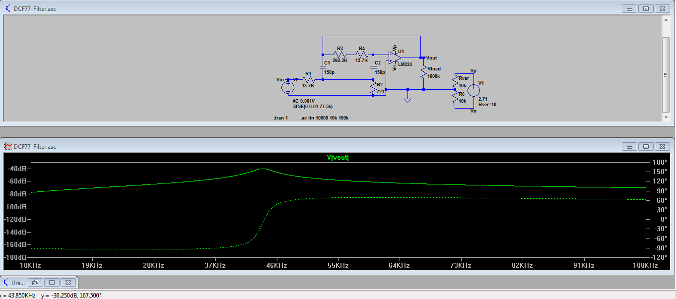

Zum Texas Instruments-Aufbau:
Ich habe den mal nach den Design-Regeln aufgebaut und simuliert...
1. C1 = C2 aussuchen: 680pF
2. R1 = R4: 1 / (2 * 3.1415279 *  150*10^-12 * 77500) = 13691 Ohm (~
13,7KOhm; Standard-Wert)
3. R3 = 19 * R1 = 260,3 kOhm
4. R2 = 721 Ohm
Ergebnis (siehe Bild im Anhang): Mittel-Frequenz  bei ca. 43,85 kHz.
Also weit daneben... Ich vermute inzwischen, dass der LM324 (oder das
Simulations-Modell) das Problem ist.
Jemand ne Idee dazu??
von Ulrich (Gast)
Der LM324 ist mit den 77 kHz schon ziemlich an der Grenze, und da alles
andere als ein idealer OP. Wie gut der LM324 tatsächlich ist, kann vom
Hersteller abhängen - entsprechend darf man da von der Simulation nicht
zu viel verlangen. Auch sind 3 V sehr knapp für den LM324.
Der TL084 braucht mehr Spannung, so aber etwa 8 V, wäre dann aber
besser.
Beim Simulieren ist etwas mehr Spannung auch keine schlechte Idee.

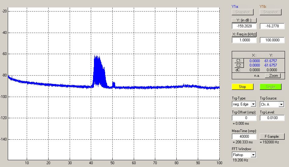

So... also ich habe jetzt mal die Schaltung nochmal gemäß TI
Design-Empfehlung aufgebaut, simuliert und dann die Widerstände so
abgeändert, dass der Frequenzgang in der Simulation gestimmt hat.
Danach hab ich die Schaltung aufgebaut und ausgemessen.
Versorgungsspannung diesmal 6.12V (d.h. +/- 3.06V). Wie gehabt LM324...
Die Frequenzanalyse des Oszis zeigt jetzt einen Peak bei rund 44kHz
(~20dB). Beim Regeln an  R3 (teilweise über Potentiometer realisiert)
ändert sich nichts.
Das lässt mich stark vermuten, dass der LM324 einfach an seinen Grenzen
ist. Würde ich also die unveränderte Schaltung aufbauen (nach TI-Formeln
berechnete Widerstände) würde es wahrscheinlich auch nicht
funktionieren.
Habe vorher testweise 5V / GND von meinem Arduino Board angehängt, da
gab es dann nur jede Menge Rauschen... war über USB am Notebook, diese
über Akku gespeist (kein Ladegerät angeschlossen). Sprich: Testen per
Batteriebtrieb ist erstmal die bessere Lösung, bis saubere Signale da
sind.
Hab jetzt mal noch das Pin-Out vom TL084(CN) geprüft... da das identisch
ist, kann ich ja einfach mal den einsetzen und dann vergleichen. Wie's
aussieht, ist das Ergebnis nahezu identisch! Ebenso keine Reaktion auf
Änderung von R3. Das verwundert mich dann schon...  Merkwürdig...

=== Nachtrag: ===
So, meine Tests haben gergeben, dass die 45kHz irgendwo entstehen, wenn
ich ein Kabel an meine Oszilloskop-Messleitung anschließe. Sprich: ich
habe oben totalen Mist "gemessen"... hmpf
Nach ner Weile hatte ich dann so ne Idee... und tatsächlich: Schalten
wir doch mal die Sparlampen 50cm über dem Versuchsaufbau aus... Bingo!
Also ist zumindest das "Messgerät" in Ordnung... trotzdem finde ichs
heftig, dass die Dinger so schlecht geschirmt sind. Ich mein: da is nur
nen 10cm Stück Draht (andere Länge geht auch) außerhalb der Schirmung
und schon haben wir 20dB über dem Grundrauschen.
So nun gehts aber erstmal ins Bettchen...
