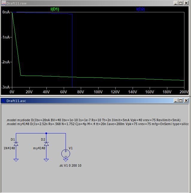

Hierzu eine erweiterte Frage: ich habe gelesen
(http://jeastham.blogspot.com/2009/11/modeling-diode-reverse-breakdown.html),
dass die Durchbruchspannung in den üblichen Modellen wohl nicht
berücksichtigt ist. Sowas hatte ich mir auch anhand Diagramm D1 gedacht,
die Standard 4148 sperrt auch noch bei 200V. Das scheint so für alle in
ltspice hinterlegten Dioden zu gelten, mit Ausnahme von Zeners.
Wenn ich nun die Parameter der ltspice 1N4148er um vrev=75 erweitere,
ist im Diagramm der Durchbruch zu erkennen, allerdings stimmt die
Kennlinie davor nicht mehr überein. So wie ich verstanden habe, mische
ich dabei aber zwei Abstraktions-Modelle, macht also keinen Sinn so.
Aber wie dann? Und gibt es denn keine Diodenmodelle, die den Durchbruch
schon korrekt abbilden?

von Dieter R. (dieter_r)
Danke, so geht es. Habe ein anderes Modell für die 4148 gefunden, da
sind auch Bv und Ibv parametrisiert.
Aber wo liegt der Sinn, wenn sich die Standardmodelldaten im ltspice wie
zB für 1N5817, -18 und -19 eigentlich nur in Vpk unterscheiden, und das
nicht in die Simulation mit eingeht?
von Helmut S. (helmuts)
Da hat halt der Schreiber der Modelle zu früh Feierabend gemacht.
Schreib doch einen bug report. Die email-Adresse steht in "Help -> Help
About LTspiceXVII".
Ich habe gerade mal beim Simulator Simetrix nachgeschaut. Die haben BV
spezifiziert.
.model D1n4148 D(IS=1.6f RS=1.0 IKF=22m CJO=3p M=0.3 VJ=0.75 ISR=2.6n
BV=70 TT=20n)
LTspiceXVII
.model 1N4148 D(Is=2.52n Rs=.568 N=1.752 Cjo=4p M=.4 tt=20n Iave=200m
Vpk=75 mfg=OnSemi type=silicon)
Die vier folgenden Parameter sind nur Kommentar in LTspice. Die dienen
als Suchkriterium im Auswahlfenster.
Iave=200m Vpk=75 mfg=OnSemi type=silicon
