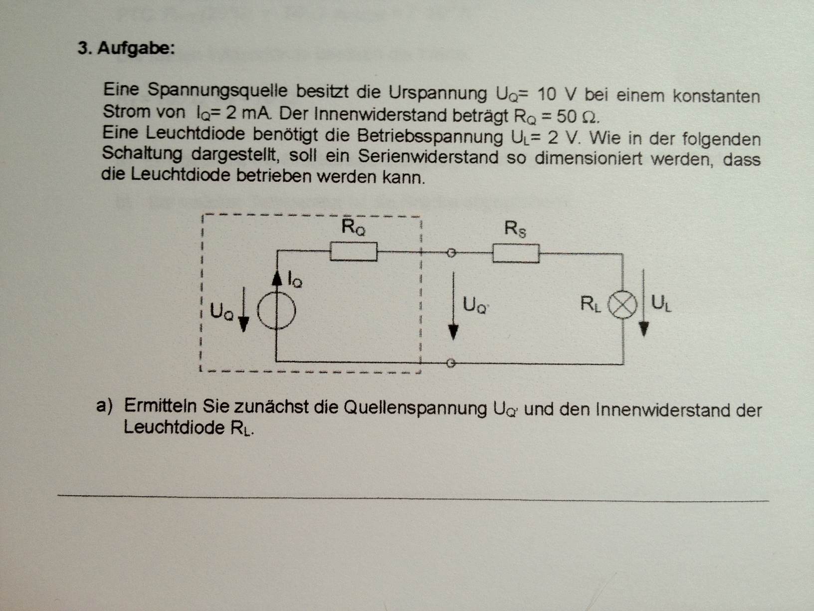

Hallo!
Ich habe hier eine kleine Klausurvorbereitungsaufgabe mit der ich im
Moment leider garnicht weiter komme und auch irgendwie keinen Ansatz
finde. Die Aufgabenstellung steht im Bild.
Als erstes habe ich erkannt das es sich hier um einen Spannungsteiler
handelt. Hierbei soll die Spannung für die Leuchtdiode (Lampe) mit 2V
versorgt werden. Also soll U2 = 2V sein, soweit richtig?
Meine Gleichung ist dann die folgende:
U2=(Uges * Rs)/Rq + Rs
Das ist ja die normale Spannungsteiler Gleichung. nun habe ich jedoch
nicht den Widerstand RS also muss dieser auch noch berechnet werden:
U= R *I
Da die Lampe 2V braucht und (nehme ich mal an (?)) 2mA.
lautet die Gleichung also
UL = (Uges * U/I)/(Rq+Rs)
jedoch habe ich da nur Müll raus
Mein zweiter Ansatz (da ich ja eigentlich erst den Widerstand Rs
ausrechnen wollte)
Rs = Uges/Rq+Rs+UL
Wobei ich hier nicht das Rs raus bekomme :D
Hmpf, hat jemand die Lösung? :-/

Uq -> Ri & I -> Uq´
Bischen Spannung hin und her subtrahieren, Strom hast Du ja, kommst Du
auf Rs.

Patrick Bihn schrieb:
> Hallo!
> handelt.
Im Prinzip ja.
Aber viel zu komplizert.
In der Aufgabe steht doch, was du als erstes ermitteln sollst. Warum
tust du das denn nicht? (und ein bischen mitdenken. Durch RQ rinnen 2mA
und RQ hat einen Wert von 50Ohm. Also fallen an diesem Widerstand
wieviele Volt ab? Wenn links vom RQ 10V waren und da x Volt abfallen
bleiben daher rechts davon wieviele Volt für UQ` übrig?
Wenn an der Externbeschaltung daher y Volt anliegen und über der Lampe 2
Volt abfallen, wieviele Volt müssen dann am Widerstand RS abfallen? WEnn
an diesem Widerstand z Volt abfallen und 2mA durchpusten, welchen Wert
muss RS dann haben?)
Das ganze ist ein paar mal Herrn Ohm befragen und die Sache ist
gelaufen.
Mal dir halt ein Bildchen auf, zeichne ein was du kennst. Zeichne ein
was du berechnen sollst und wo welche Spannung abfällt, bzw. welche
Spannungen sich zu welcher anderen Spannung addieren. Mit den Zahlen
kann man das ja schon fast im Kopf ausrechnen, weil überall derselbe
Strom von 2mA durchsaust.
OP #2760776
Ah, Okay, noch einfacher :D
Das war auch als erstes Mein Ansatz
Also spricht Uq = Rq* Iq = 50 * 2 *10^-3 = 0,1 V
Ich habe also einen Spannungsabfall von 0,1V
So, hinter Rs möchte ich also eine Spannung von 2V haben sprich 7,9V
Spannungsabfall also:
R = 7,9V / 2*10^-3 =  3950 Ohm
Der Widerstand der Lampe ist dann auch noch
R = U / I = 2 / 2*10^-3 = 1000 Ohm
Alles richtig soweit? :)
> Ich dachte erst 0,1V stimmt nicht da ich zuerst dachte es sei die
> Spannung welche durch die weitere Schaltung verläuft.
Drumm: Skizze machen.
Den Dingen einen Namen geben und in der Skizze dazuschreiben.
Das hilft dir und das hilft auch deinem Korrektor zu entscheiden, ob du
das ganze im Prinzip verstanden hast und nur einen blöden Rechenfehler
gemacht hast oder ob du einfach nur irgendwie Zahlen miteinander nach
Gutdünken verramscht hast, weil du blank bist.
Dann kannst du dir dann auch die Prosa-Zwischentexte sparen.
