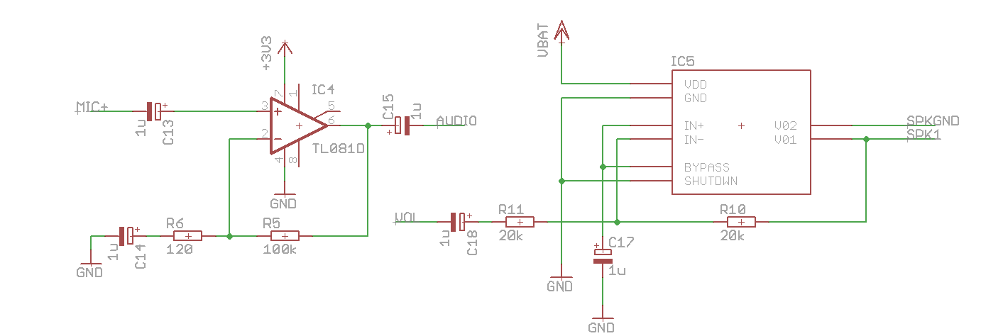

Hallo, ich habe ich keines Analogtechnik Problem: Ich bin momentan dabei einen simpeln Mikrofonverstärker zu bauen, mit dem man kleine Lautsprecher betreiben kann. (Im Anhang die Schaltung). Nur irgendwie hört sich die Stimmte ganz komisch und verzerrt an (siehe Video). Ich bin leider im Analogbereich nicht so bewandert. Wer weiß da weiter? Übrigens: beide Schaltungen einzeln haben Funktioniert Gruß Tim
Achso AUDIO und VOL sind verbunden (also da soll später dann mal ein Poti rein)
Zahnschmerzen? Spaß beiseite: Zu große Verstärkung beim TL081, falsche Versorgungsspannung bei demselben und hinter C13 fehlt ein Ableitwiderstand nach Masse.
#2760841
Ein TL08x funktioniert nicht mit 3V3. Außerdem brauchen die Eingänge ein definiertes Potential am besten in der Mitte der Betriebsspannung. DB lesen!
#2760843
Pin 3 vom TL081 braucht einen Arbeitspunkt (1/2 Ub). R5 dann noch etwas vergößern.
ArnoR schrieb: > Außerdem brauchen die Eingänge ein > definiertes Potential am besten in der Mitte der Betriebsspannung. DB > lesen! Soll ich da dann einen Widerstand nach wo hin legen? Und danke schonmal!
Du nimmst 2 gleiche Widerstände (z.B. 220k), schaltest die in Reihe
zwischen Pin 7 und 4 und an den Verbindungspunkt der Widerstände Pin 3.

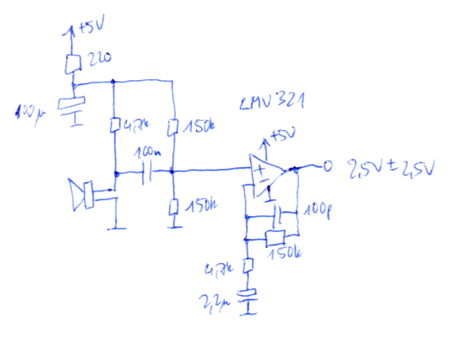

So ähnlich wie im Anhang.
Hallo, so wie im Anhang läuft es schon viel besser ;) auch mit 3.3V Danke. Jetzt machen ich noch R5 etwas größer

Kai Klaas schrieb: > So ähnlich wie im Anhang. Wenn du mal Zeit hast, dann schau dir das Symbol für ein Mikro an :-)
Haha. Gesprochen wird in die Tüte...

pin 3 muß durch nen spannungsteiler auf ub/2 gelegt werden. z.b. 2*47kohm. achte auf das verstärkung bandbreite produkt. bei 3mhz / v=1 ist sense. r5 10k und r6 100ohm dann hast ne verstärkung von 101. das dürfte reichen. v=r5/r6+1 nimm mal lieber nen tlc271. bias select an gnd, spannungsteiler wie beschrieben. mfg
Hallo, danke für die Antworten! Wie kann ich eignetlich jetzt noch an der Lautstärke schrauben? Der OpAmp liefert ja schon genug. Aber Ich denke an dem Verstärkerbaustein kann man noch was machen oder? Denn der ist noch längst nicht bei 3W Gruß TIm
#2761036
Das Verhältnis R10 zu R11 lädt zum experimentieren ein.
Ja wenn ich R11 kleiner mache. Im Datenblatt steht da irgendwas von einem Hochpassfilter (was das ja nicht ist) dann bekomme ich ein extremes 50Hz Rauschen, der Ton wird an sicher aber nicht wirklich lauter
@Tim H. (hotty) >Hallo, >so wie im Anhang läuft es schon viel besser ;) auch mit 3.3V >Danke. Jetzt machen ich noch R5 etwas größer Daß das scxhon viel besser läuft, glaube ich schon, aber nicht, daß das sauber läuft. Denn eigentlich will der eher so ab 6-8V im Ganzen sehen. Und was für ein IC ist denn IC5?
Achso ja IC5 ist ein LM4871. Leider habe ich maximal 3.7V aus einem Akku
#2761804
