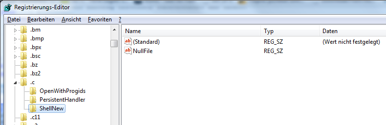

Einfach bei der Erweiterung die du im "neu" Menü haben willst ein
"ShellNew" Schlüssel anlegen und dann dort eine neue Zeichenfolge
"NullFile".
Regedit schließen und schon ist es drin.
Oder wolltest du das nicht?

Stimmt. War falsch. Ich hab schon so viel ausprobiert, weil es einfach
nicht funktionieren will; deswegen bin ich dort gelandet. Jetzt hab ich
es aber nochmal unter HKEY_CLASSES_ROOT gemacht und es geht immer noch
nicht !????
Was mache ich jetzt falsch?
Danke
cheeseburgerohnekaese

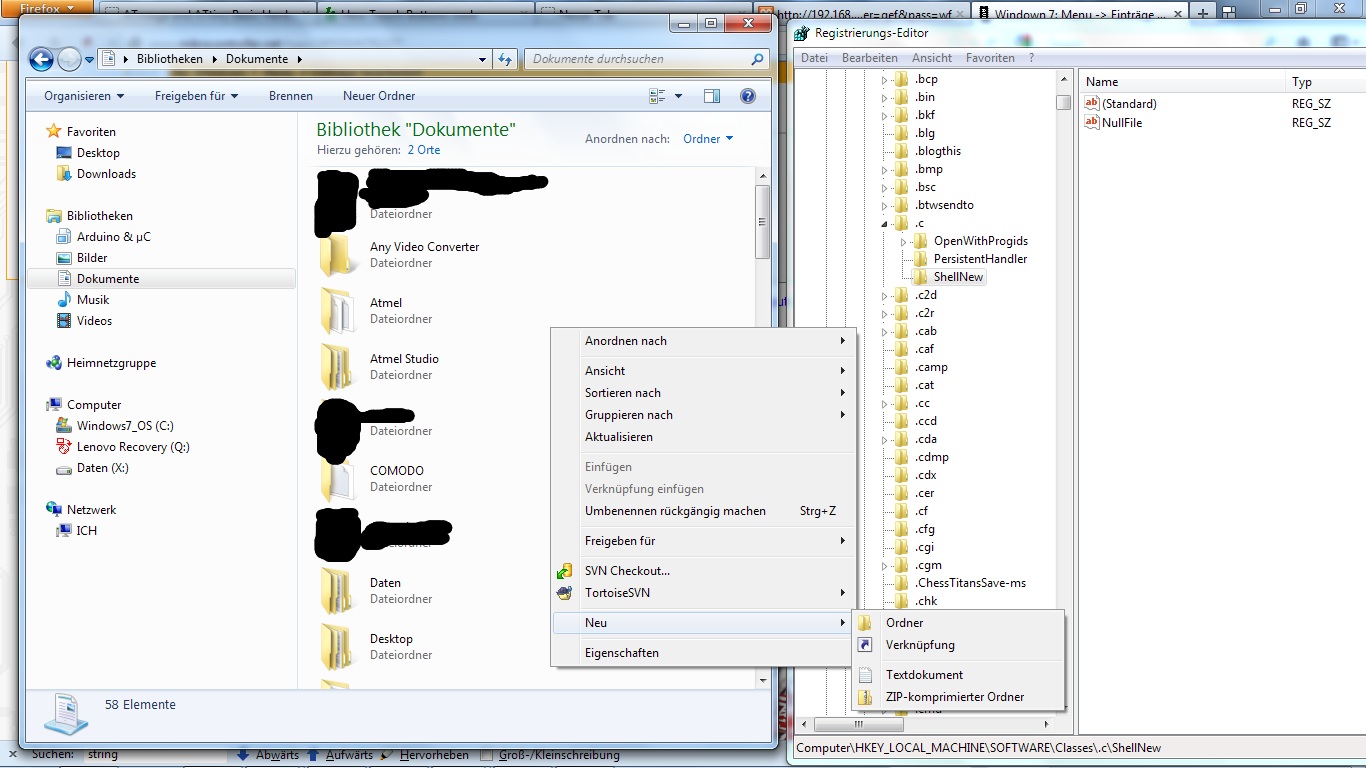

Also auf deinem Screenshot hast du den Schlüssel unter
HKEY_LOCAL_MACHINE\SOFTWARE\Classes\.c erstellt und wie du ja richtig
gemerkt hast muss das in HKEY_CLASSES_ROOT. Ich hoffe doch, dass du das
dort nicht auch etwa unter HKEY_CLASSES_ROOT\SOFTWARE\Classes angelegt
hast, denn es muss schon direkt unter HKEY_CLASSES_ROOT sein und nicht
noch tiefer in der Hierarchie.
Nein. Ich hab unter HKEY_CLASSES_ROOT\.c\ den Unterschlüssel ShellNew
gemacht. Dort dann die leere Zeichenfolge NullFile. Aber es geht
nicht???

Ich hab das ganze mal bei .html getestet und dort geht es. Aber bei .h
wieder nicht. Hängt das mit meinen installierten Programmen zusammen?
Danke
burgerohnealles
So. Hab ein bisschen an der Registry rumgespielt ;) und siehe da; es
geht. Das hängt mit meinem installierten Microsoft Visual C++ zusammen.
