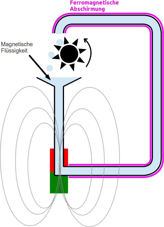

Ich hab mal was skizziert. Währe ein Perpeto mobile - aber ich finde den Haken nicht :-D Weis jemand, warums nicht funktionieren kann? Viele Grüße -schumi-
Abgesehen davon, daß es perpetuum mobile heißt -- schon mal über Reibungsverluste nachgedacht?
Weil es Perpetuum Mobile heisst, und dann geht es nicht... :-)

Rufus Τ. Firefly schrieb: > Abgesehen davon, daß es perpetuum mobile heißt -- schon mal über > Reibungsverluste nachgedacht? Hfrl - hätte doch erst nach der genauen Schreibweise sehen sollen^^ Und die Reibungsverlusste sind ja direkt vernachlässigbar, wenn man mal darüber nachdenkt, dass die Flüssigkeit höher gepummt werden muss als das Becken unter dem Schaufelrad hoch ist. Aber dafür ist ja der Magnet da, der die Flüssigkeit am oberen Ende anzieht und quasi Pumpe spielt..
Simon S. schrieb: > Und die Reibungsverlusste sind ja direkt vernachlässigbar Außer bei einem perpetuum mobile. ;-) Denn genau derartige Verluste sind es, die bereits prinzipiell jedes dieser Dinger ad absurdum führen. Es ist dann nur eine Frage der Zeit, wie lange es nach dem ersten Anschieben laufen kann. man Energieerhaltungssatz

Die klassischen Maxwell-Gleichungen sagen aus: Es gibt keine magnetischen Monopole! Aus den modifizierten Maxwell-Gleichungen ergibt sich eine "... maximale Häufigkeit auf der Erde auftreffender magnetischer Monopole von durchschnittlich höchstens einen magnetischen Monopol pro Quadratmeter der Erdoberfläche und 31.700 Jahre..." (Quelle Wikipedia) Es gibt faktisch keine magnetischen Monopole! Was das für eine Auswirkung auf Deinen Versuchsaufbau hat, überlegst Du Dir bitte als Übungsaufgabe zu Hause. Hint: Die Einwendungen zu Reibung sind richtig, aber nicht Dein Hauptproblem.
Jörg Wunsch schrieb: > man Energieerhaltungssatz Hahaha! Simon S. schrieb: > aber ich finde den > Haken nicht :-D Deine magnetische Abschirmung funktioniert nicht. Der Magnet wird die magnetische Flüssigkeit durch den Rohrabschnitt rechts umgekehrt magnetisieren und sie anziehen.
Michael H. schrieb: > Deine magnetische Abschirmung funktioniert nicht. Der Magnet wird die > magnetische Flüssigkeit durch den Rohrabschnitt rechts umgekehrt > magnetisieren und sie anziehen. Das klingt jetzt doof: Wenn ich ein Stück Metall an die Seite eines Stabmagneten halte wird sie deutlich weniger angezogen als an den Nort/Süd-Enden..
Ja, weil die Feldstärke über ein größeres Volumen verteilt und damit weniger dicht ist. Wenn du aber über das Volumen integrierst (und das machst du bei einer Bewegung durch das ganze Feld), sind die Kräfte gleich groß.
Ahhh, Magnete! Das beliebteste Spielzeug der Free-Energy-Crackpots. Es ist ganz einfach. Magnete verrichten keine Arbeit. Egal wie man sie anordnet. Es gibt immer einen "equilibrium point" an dem das ganze zum stehen kommt. Anders ausgedrückt: In dem Beispiel des OP muss der Magnet die Flüssigkeit entgegen der Schwerkraft nach oben befördern, bever er diese wieder "anziehen" könnte. Das würde aber vorausstezen das der Magnet "nach unten" eine größere Kraft hat als was er "von oben" anzieht. Das hat er aber nicht. Für ein wesentlich komplexeres Beispiel von unsinnigen Magnet-Spielereien: schaut mal nach dem "S.E.G." von John Searl. Avgesehen davon das die Grundlage davon angeblich aus einem Traum kommen soll .... Ansonsten empfehle ich http://www.lhup.edu/~dsimanek/museum/unwork.htm Alles mal genau durchlesen, das sollte Abhilfe schaffen ;) Grüße, Chris
Rufus Τ. Firefly schrieb: > Abgesehen davon, daß es perpetuum mobile heißt -- schon mal über > Reibungsverluste nachgedacht? Das ist noch nicht das Problem. Letztlich geht es bei jedem vermeintlichen Perpetuum Mobile darum zu zeigen, dass jede Energie, die irgendwo entsteht, anderswo exakt konsumiert wird. (Die Reibungsverluste kommen dann natürlich noch dazu, aber es geht ja jeweils ums Funktionsprinzip und da kann man sich auch beliebig niedrige Reibung vorstellen und erhält trotzdem kein Perpetuum Mobile.)
Das Problem ist der Rohr-Magnet. Die Feldlinien stimmen so nicht. Man könnte sich ja auch einen Magneten denken, der einfach Feldlinien um sich herum hat. Wenn man einen anderen Magneten dazulegt, fliegt dieser ständig im Kreist um den Magneten. Das gibt es aber nicht.

Willi Wacker schrieb: > Die Jungs mit dem Energieerhaltungssatz und Perpetuum Mobile geht nicht, > haben leider recht. Den Energieerhaltungssatz als Begründung für das Nichtfunktionieren eines Perpetuum Mobiles heranzuziehen, ist zwar leicht, aber nicht ganz korrekt. Die Perpetuum-Mobile-"Erfinder" behaupten ja gerade, mit ihrer "Erfindung" den Energieerhaltungssatz widerlegt zu haben. Deswegen kann dieser logischerweise nicht als Gegenargument angeführt werden. Es ist aber auch viel spannender, das Nichtfunktionieren ohne die Zuhilfenahme des Energieerhaltungssatzes nachzuweisen. Damit nimmt man nicht nur den PM-Jüngern den Wind aus den Segeln, sondern hat sogar eine weitere Bestätigung des Energieerhaltungssatzes gefunden. In diesem Fall gehen die Begründungen von Michael H. und Stefan Helmert wohl in die richtige Richtung. Man müsste das durch den Magneten erzeugte Kraftfeld für die ferromagnetischen Partikel in der Flüssigkeit bestimmen und würde dann feststellen, dass die Kraft über den Weg integriert Null ergibt. Deswegen ist die mittlere Kraft, die auf die Partikel in Rohrrichtung wirkt, ebenfalls Null, und es bleibt keine Restkraft übrig, die das System antreiben könnte. Vielleicht hat ja jemand die Möglichkeit, mit einem FEM-Programm dieses Kraftfeld zu berechnen.

Yalu X. schrieb: > Man müsste das durch den Magneten > erzeugte Kraftfeld für die ferromagnetischen Partikel in der Flüssigkeit > bestimmen und würde dann feststellen, dass die Kraft über den Weg > integriert Null ergibt. Sach ich doch: Es gibt keine magnetischen Monopole. Oder um es einfacher zu machen: Wenn Du einen Nagel an einen Magneten hältst, wird dieser Nagel selbst zum Magnet. Genauso wird Deine magnetische Flüssigkeit zum Magnet und bildet dort, wo Du sie seitlich ausleiten willst, einen Gegenpol. Damit schließen sich die Feldlinien wieder und es bildet sich ein Kräftegleichgewicht. Eine ferromegnetische Abschirmung funktioniert, in dem sie die Feldlinien "aufsaugt", dass heisst das magnetische Feld läuft dann zum großen Teil im Schirm. Damit führt die Abschirmung den Gegenpol zum oberen Ende des Rohres. Du hast also eine magnetisierte magnetische Flüssigkeit, deren Südpol (rot) in Verlängerung des Süpols Deines Magneten im Trichter liegt, und deren Nordpol (grün) seitlich herausgeführt durch das Steigrohr (magnetische Flüssigkeit und Abschirmung) an den oberen Auslass führt. Die Magnetlinien in der Luft laufen dann zwischen Auslass und Trichter. Und es passiert - nix.
Und selbst wenn das Experiment im Weltall, ohne Erdanziehung vollzogen wird, so wird sich die Flüssigkeit keinen mm bewegen. Teste es doch in der Liegenden Ausführung in einem geschlossenen System. Um eine Beschleunigungskraft ausführen zu können benötigt es mehrere Magnete die sich gegenseitig anziehen/abstoßen mit Abschirmbleche und in einem bestimmten Winkel montiert. So dass die Anziehung in die eine Richtung länger wirkt als in die andere Richtung. Videos dazu gibt es viele. Ohne "Anschucken" geht das auch nicht los.
