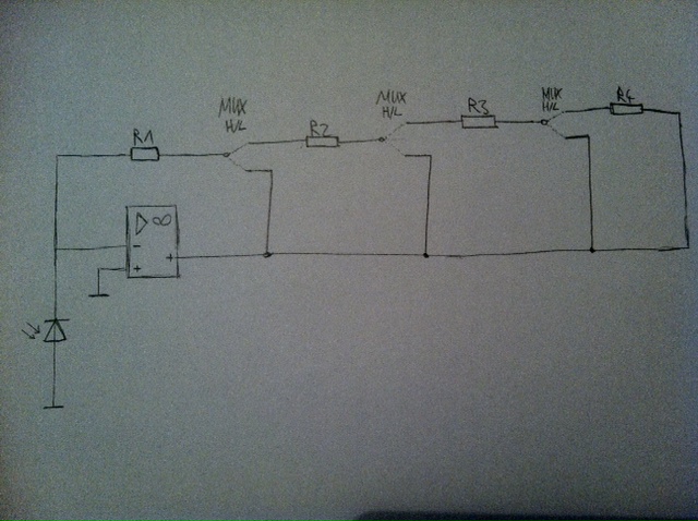

Ich habe mir einen TIA gebaut und der funktioniert auch gut.
Ich habe aber festgestellt das wenn die Beleuchtungsstärke zu
hoch oder niedrig ist dass die OpAmp Ausgang-Spannung
entweder zu gross oder klein wird bzw. sich +Ub und GND/-Ub nähert.
Ich würde mir gerne eine TIA bauen bei dem man die Transimpendanz
durch umschalten der (Rückkpplungs-Widerstände) einstellen lässt..
Hierzu dachte ich mir das ich doch mit Multiplexer (2 channel) so ein
Rückkopplungs-Netzwerk realisieren kann. Dazu habe ich auch schon
eine skizze der schaltung gemacht..
Die ich aber im moment noch nicht posten kann.
Werde dies aber heute abend machen.
Versuche mal die skizze zu erläutern.. Ich habe jeweils an den Eingang
des tripple (2 channel) MUX einen widerstand angebracht sodas je nach
Pegel des MUX steuer-eingangs der widerstand vom invertirender-eingang
des OpAmp zum augang des OpAmp durchgeschaltet wird oder der MUX
schaltet den widerstand zum nächsten widerstand und MUX um somit
entsteht
eine serie-schaltung der rückkopplungs-widerstände..
Soweit kann ich das gut nachvollziehen. Nun haperts bei der ansteuerung
der MUX.
Ich muss ja wen die Ausgangsspannung des OpAmp zu klein ist eine eine
grössere verstärkung erreichen und wen zu gross eine kleinere
verstärkung. Da ich ja direkt mit dem ausgang des TIA arbeiten muss habe
ich gewisse schwirigkeiten.
Habt ihr irgendwelche ansätze/idee ?

Hier ist die Skizze...
Ich denke den R1 sollte man besser beim MUX Ausgang platzieren.
Ist das ein guter Ansatz??
Gruss
Exeo
von Kai K. (klaas)
Die Streukapazitäten der MUX dürften dir den Frequenzgang ruinieren. Wie
groß sind denn R1 bis R4???
von Maik F. (sabuty) Benutzerseite
Hängt von deinen Anforderungen bezüglich
- Bandbreite
- Rauschverhalten
- Reproduzierbarkeit von Absolutmessungen
- Linearität
ab. Prinzipiell geht das, aber eher "langsam". Vielleicht auch genau das
richtige für deine Anwendung, wer weiß.
Stabilität wird uU auch ein Thema, da ja für jede Verstärkung andere
Kapazitäten in der Rückkopplung vorhanden sind.
> der MUX.
Hehe, ich habe gerade erst festgestellt, dass die Frage eigentlich eine
andere war ;)
Stichwort automatische Bereichsumschaltung. Wenn Signal zu klein,
Verstärkung eine Stufe hoch. Wenn Signal zu groß, Verstärkung eine Stufe
runter. Geschickte Verstärkungen und entsprechende Umschaltschwellen
legt man sich je nach Geschmack geschickterweise mit einer Excel-Tabelle
zurecht. Es muss ein Hystereseverhalten vorhanden sein, d.h. Nach dem
Umschalten einer Verstärkung darf in einem Randbereich nicht
ununterbrochen umgeschaltet werden.
Edit: Ich würde in dieser Anwendung einen 1:x, zB 1:4, Mux bevorzugen,
da die Schaltung inkl. Stabilisierung einfacher zu beherrschen sein
wird, da jede Verstärkung dann individuell "getuned" werden kann.
von Reinhard Kern (Gast)
nicht nur die Kapazitäten sind ein Problem, wahrscheinlich verändern
auch die Rest- und Ableitströme des MUX die Messwerte bis zum totalen
Unsinn. Schliesslich sind die Rückkopplungswiderstände üblicherweise im
MOhm bis GOhm-Bereich - steht leider nicht drin in der Skizze.
Gruss Reinhard
von Ulrich (Gast)
Wenn der OP ein LM358 ist, sollten die Leckströme am MUX noch nicht so
ins Gewicht fallen. Für große Widerstände, so ab 1 M wird das aber schon
ein Problem, vor allem wenn es etwas wärmer wird - dann sollte man aber
auch lieber den TLC272 nehmen.
Mit einem vernünftigen Rauscharmen OP hat man beim TIA schon einen
relativ großen dynamischen Bereich. Die Umschaltung kann man dann
wenigstens zum Teil hinter den TIA als zusätzliche Spannungsverstärkung
machen und/oder mit einem Spannungsteiler vor der Rückkopplung. Für
einen Faktor 10 oder 100 sollte das reichen.
von ... (Gast)
Exeo schrieb:
Wofür die ganzen Umschalter? Ob zu einem geschlossenen Schalter noch
eine Kette mit Widerständen parallel liegt oder nicht, dürfte doch
ziemlich egal sein.
von Ulrich (Gast)
Eine ganz einfache Möglichkeit wäre ggf. eine nichtlinear Kennline,
indem man den Widerstand durch eine Kombination mit Dioden und
Widerständen ersetzt.

von Kai K. (klaas)
>Dann kann man auch gleich einen Transistor in Basisschaltung in die
>Gegenkopplung einbauen und hätte einen Logarithmierer.
Einen Logarithmierer mit grauenvollem Temperaturgang, ohne
Zusatzschaltung nicht mehr als ein Schätzteisen...
Nein, es ist nicht sinnvoll im TIA umzuschalten, weil man dort
üblicherweise recht hochohmige Gegenkopplungswiderstände hat. Die
Streukapazitäten eines billigen MUX sind enorm und können massiv den
Frequenzgang verfälschen.
Sind die Beschaltungswiderstände dagegen recht klein, spielen die
Übergangswiderstände in den MUX eine Rolle und verfälschen die
Verstärkung.
Ich würde mit einem festen Widerstand in der Gegenkopplung des TIA
arbeiten und falls nötig hinter dem TIA zusätzlich verstärken.
