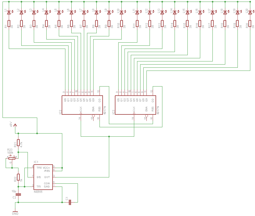

Hi ich bin neu hier und wollte fragen was ich an der Schaltung im Anhang
noch ändern müsste.
Ich fange gerade erst an mit Elektronik und ähnlichem und wollte mich da
jetzt so ein bisschen reinarbeiten.
Ich bin mir noch unsicher bei den Widerständen um den NE555 herum ob ich
die jetzt richtig gesetzt habe, vorallem das Potentiometer und ob ich
dann die 4107 später richtig verbinde.
Ich fange gerade erst damit an, also vielleicht ein bisschen Nachsicht
wenn ich etwas nicht erwähnt habe ^^.

zunächst wäre es sinnvoll, die Leds umzupolen. Sie leuchten verpolt
nicht so richtig.

Der ENA von den 4017 sollte nicht in der Luft hängen...

ok so einfach kanns sein, noch ne frage zu dem kondensator C1 der
zwischen CON und GND beim NE555 was würdet ihr da für nen Wert nehmen,
ich habe was von 10nF gelesen das war aber meine ich bei ner ganz
anderen Spannun, ich glaube ja irgendwas um die 6nF. aber das sind so
kleine werte
von Bödefeld (Gast)
10nF an Pin-5 sind völlig ok.
Theoretisch kannst Du den ganz weglassen, solltest Du aber nicht, der
555 kann dann leicht anfangen wild herumzuzicken.

Mit wieviel Strom willst du die LEDs denn betreiben, und wirklich immer
18 LEDs an?

vielleicht ist es sinnvoll, noch über einige Bauteilwerte nachzudenken.
Bevor es Schäden gibt... Die Vorwiderstände der Leds scheinen mit 39 Ohm
doch etwas zu gering zu sein. Welchen Strom vertragen Deine Leds und
wieviel mA kann der 4017 pro Ausgang aufnehmen?
Als vorsichtigen Anfang würde ich die Widerstände vor den Leds zu je 1
kOhm dimensionieren. Da sind dann an 9 V nicht mehr als 9 mA pro Led
drin. Damit richtet man zumindest keinen Schaden an und leuchten könnte
es auch noch.
MfG. Andreas

Ja, die LED sind richtigherum, aber deren Kathode geht nicht an die
Versiorgung sondern an Masse.

Bei 9V hast Du am Ausgang ca ~8,5V und Max 0,9mA!
Gugst Du hier:
http://www.datasheetcatalog.org/datasheets/320/499984_DS.pdf
Keine Ahnung ob Dir das an Helligkeit reicht auch wenn Du Locurent-LED's
benutzt, zum basteln und Lernen sollte es aber reichen.

und deshalb würde ich dem 4017 3stk. uln2004 als treiber nachschalten.
rv_led dann 330 ohm.
mfg

mit dem 4017 stimmt so einiges nicht. Zunächst ist die Verlinkung zum
Datenblatt des 4017 in diesem Forum falsch, sie verweist auf einen
Maxim-Baustein mit ganz anderer Aufgabe. Das ist aber nicht unüblich,
solche Links sind hier gern daneben oder finden gar kein Ziel.
Weiterhin ist der 4017 als Led-Treiber gänzlich ungeeignet. Der mögliche
Ausgangsstrom für Deine Anwendung beträgt nicht mal 1 mA. Das haben Leds
nicht so gern, sie hätten lieber etwas mehr Strom zum Leuchten.

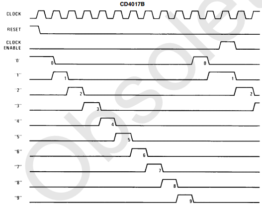

ENA ist eine Abkürzung für Enable, zu deutsch Freigabe. Dieses Signal
gibt den anliegenden Takt frei, so dass der Zähler den Takt bekommt. Es
ist negiert, Du musst dort also eine 0 anlegen, damit es wirksam wird.
Der Anschluss gehört also an Masse.
Weiterhin sind die Ausgänge des 4017 logisch positiv, also High-aktiv.
Es ist immer nur ein Ausgang auf hohem Pegel, wie man dem angefügten
Bild entnehmen darf.
Somit wird das also nichts, die Schaltung ist für diese Aufgabe
ungeeignet.
MfG. Andreas
