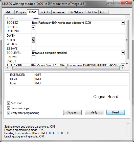

Ich habe zwischenzeitlich noch mal mittels AVR Studio die Fuses von dem
orginal Diecimila Board ausgelesen und gesehen dass sie doch von den
oben genannten abweichen .. könnte das die Ursache sein?

OP #2766892
Bilder sagen mehr als Worte.. Hier mal Screenshots von den Fuse Settings
im Vergleich.
