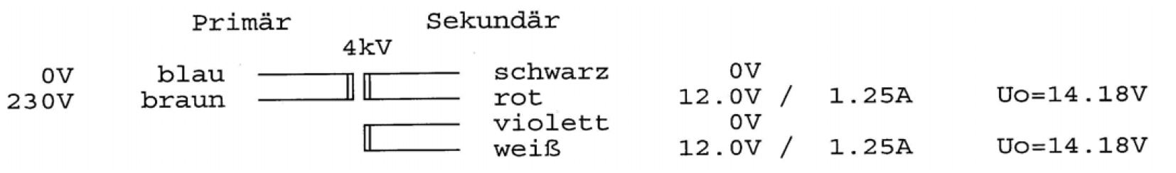

Ich wollte mir selber mal eine DC spannungsquelle bauen, wo ich
schlussendlich positive und negative DC abgreifen kann.
Ich hab mir also folgenden trafo geholt:
http://www.conrad.ch/ce/de/product/518599/Ringkern-Transformator-230-V-2-x-12-V-30-VA-Sedlbauer/SHOP_AREA_17430
dazu diesen brückengleichrichter:
http://www.conrad.ch/ce/de/product/160392/Gleichrichter-SEMIKRON-SKB-26-Semikron-SKB-2606-Nennstrom-35-10-A-URRM-600-V/SHOP_AREA_17309
aufgebaut habe ich folgende schaltung in bild nummer 5:
http://www.ferromel.de/tr5/glr2_ul.GIF
soweit so gut. Ich erhalte DC, aber + und - haben einen deutlich
verschiedenen absolutwert.
Am + pol erhalte ich exakt +20V, am - pol habe ich -33.6V. Ist das
normal? Woher kommt dieser unterschied? Ist es sinnvoll das mit einem
spannungsregler anzupassen, oder gibt es bessere methoden? Also ich
hätte gern +-20V
vielen dank

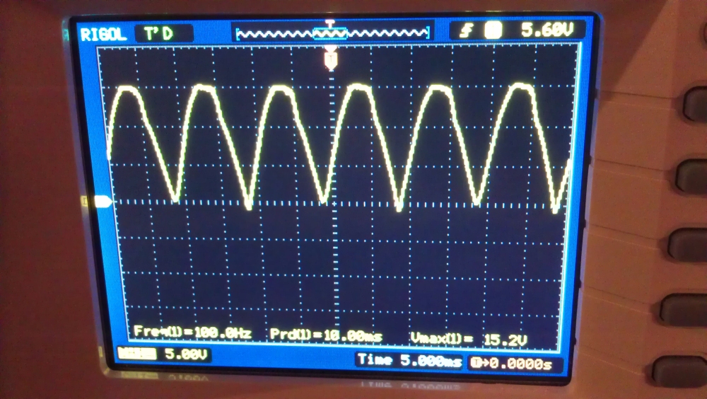

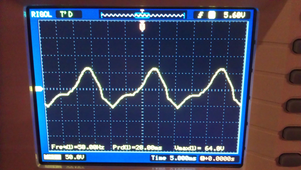

also wenn ich den GND des sekundär kreises auf GND des primärkreises
lege, bekomm ich das in bild 1.
WEnn ich den ground auslasse, bekomm ich das von bild 2.
mit den elkos aber beides mal der gleiche effekt

Gast #2764812
hallo, erstmal danke für die rückmeldung
Also muss ich denn den GND des sekundärkreises auf die selbe Erde legen
wie jener des Primärkreises?
Also im moment hab ich einfach rot und violett kurzgeschlossen. Das wäre
dann der ground meines sekundärkreises. Der weisse und schwarze
anschluss führen zum gleichrichter. Der + output des
brückengleichrichters geht ans + des elkos an dan auf GND. Der - output
geht ans - ende des anderen elkos und dann auf GND. Hab bisher aber
immer ohne last gemessen, werde mal last anhängen.
beste grüsse

#2765181
Was ist bei Dir der Primärkreis und was der Sekundärkreis?
Kevin schrieb:
> Und an was erkennst du, daß rot das Ende und violett der Anfang ist?
Dann müsste zwischen schwarz und weiß die doppelte Wechselspannung zu
messen sein.
Sonstiges: Ist der Gleichrichter richtig angeschlossen? Oder vielleicht
defekt? ->Kontrolle mit Ohmmeter.
Gruß Dietrich
#2765837
Kevin schrieb:
> John Bauer schrieb:
>> Nein, rot-violett ist richtig. Die beiden Wicklungen werden in Reihe
>> geschaltet. Das entspricht einer Wicklung mit Mittelanzapfung.
Der Anfang und das Ende von was?
Laut Zeichnung sind es zwei getrennte Wicklungen. Wenn man rot und
violett miteinander verbindet entspricht das einer Wicklung mit
Mittelanzapfung.
Statt rot und violett kann man auch schwarz und weiß miteinander
verbinden (für Sekundärmasse).
Die Phase ist in der Zeichnung angegeben.
John
