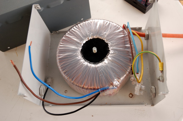

Ich will an meinem amerikanischen Wohnmobil einen Spannungswamdler 220V/
110 V anschliessen. Der Eingang 220 V ist klar, dann gibt es im
Innenleben nur eine Spule mit 3 Kabeln schwarz,braun,blau. Wie sollich
das Ding verkabeln ? Keine Idee.

Ich habe jetzt den Original Spannungswandler, siehe Bild, will
eigendlich nur wissen wie die Verkabelung sein soll. Es ist ein Geraet
nicht fuer dir Steckdose, es haengt wie gesagt die gesamte
Originalausstattung meines amerikanischen Wohnmobils daran.
Kuehlschrank, Freezer, 12V Agregat fuer Beleuchtung und Lueftung, 2
Klimaanlagen und natuerlich auch Steckdosen. Man sagte mir, dass der
1000er ausreichend sei, es sollten aber mindestens 3000 - 5000 sein. Das
Geraet im Bild ist vom Hersteller, aber keine Ahnung, wie man den
verkabelt. Es sollen 220 V rein und 110 raus.

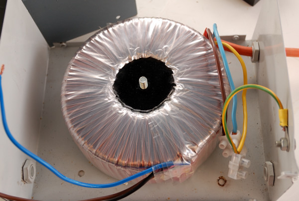

Das ist wie schon erwähnt ein Trafo.
> Wie soll ich das Ding verkabeln ?
Sind da auf dem Trafo irgendwelche Anschlussbelegungen oder eine
Typnummer?
Joerg G. schrieb:
> Niemand weiss, wie dieses Ding verkabelt wird.
Wenn da nichts drauf steht, dann würde ich mir ein Multimeter mit
Ohmmessbereich verschaffen, und mal die Widerstände zwischen den 3
Leitungen messen.
Und dann die beiden Leitungen mit dem höchsten Widerstand (über eine
Sicherung) mit den 220/230V verbinden. Dann würde ich im
Wechselspannungsmessbereich zwischen einem der beiden Netzanschlüsse und
den dritten (noch freien) Draht messen. Wenn da 110V rauskommen, dann
wär das schon mal was, wo man die Klimaanlage anschliessen könnte...
Dann genau das mal tun und die ersten paar Stunden den Trafo auf
aussergewöhnliche Wärmeentwicklung kontrollieren.
