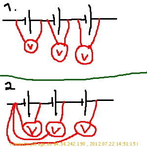

So wie bei Beispiel 1 in der Skizze oder so wie bei Beispiel 2?
http://www.tinyimage.de/jpeg.php?img_id=390115
Bei Beispiel 2 würde würde das Voltmeter für denen einen Pol auf dem
gleichen Bezugspunkt liegen und dann die jeweiligen Spannungen der
einzelnen Akkuzellen über Additionsverfahren und Subtraktionsverfahren
berechnet werden.
D.h. z.B. Zelle 1 wird gemessen, dann wird Zelle 1 + 2 gemessen und dann
Zelle 1 + 2 + 3.
Und dann kann man durch Subtraktion der Werte der jeweiligen Zellen auf
die Spannung von Zelle 1, 2 und 3 schließen.
Bei Beispiel 1 würde dagegen kein gemeinsamer Bezugspunkt für die
einzelnen Akkuzellen verwendet werden, sondern jede Zelle kriegt ihren
eigenen Bezugspunkt direkt vor deren eigenen Pol.
Natürlich würde ich da nicht Zig Voltmeter verwenden und anschließen,
sondern das ganze noch über mehrere ADCs oder einen Analog Multiplexer
mit nachgeschaltenem ADC laufen lassen.
Ich möchte halt nur mal wissen, welche der beiden Varianten (siehe
Skizze) die bessere ist, am besten auch mit Begründung warum die eine
Variante der anderen vorzuziehen ist.
Gast #2765091
Und falls das nicht funktioniert.
Den einen Pol jedes (V) in einen MUX und den dann Wahlweise auf Masse
schalten.
Und den anderen Pol jedes (V) wie gehabt in einen MUX und dann in den
ADC.
Das müßte doch gehen, oder?
#2765109
> schalten.
> ADC.
Ja, solange es keine anderen Verbindungen zum Akku gibt (z.B. Minus des
Akkus fix auf gnd o.ä.)
Hardwaretechnisch ist die 2. Variante sehr viel leichter zu realisieren.
Gast #2765568
Eine Spannungsüberwachung der jeweils einzelnen Akkuzellen im Betrieb.
D.h. das ganze Ding soll abschalten, wenn die Spannung einer Zelle unter
einen Wert von ca. 1 V fällt.
#2765755
Der Normalzustand ist doch dass alle 3 Akkus baugleich, gleich alt und
gleich geladen sind. Und im Betrieb werden alle in Reihe geschaltet und
somit auch gleich entladen.
Dann reicht es doch, die Gesamtspannung zu überwachen. Solange die nicht
unter einen bestimmten Wert fällt, ist doch alles in Ordnung. Da geht
doch nicht einer von drei Akkus plötzlich kaputt.
mfg.
Gast #2765825
Mal ganz davon abgesehen, dass die 3 Zellen nur Skizzenhaft waren um
obiges zu veranschaulichen.
Mit mehr Zellen steigt die Gefahr von diesem Gesamtspannungsblödsinn
natürlich noch.
