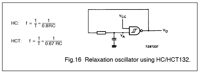

von John B. (johnbauer)
Versuchs mal damit -> Anhang.
Wenn Du eine entsprechende RC-Kombinatin wählst (R groß, C klein) sollte
die Stromaufnahme kleiner 20µA zu schaffen sein. Und die
Flankensteilheit sollte auch reichen, ist ein Schmitt-Trigger.
John
von Jens G. (jensig)
Glaube ich nicht. Wird im Schnitt eher um die 100-200µA ziehen, selbst
mit hochohmigster Beschaltung. Diese CMOS-Schmidt-Triggers ziehen
nämlich im Umschaltbereich auch ganz kräftig Strom (siehe
http://www.nxp.com/documents/data_sheet/74HC_HCT132_CNV.pdf , Bild 9).
Da ist der gute alte 4093 bei 5V schon deutlich besser.
Ja, war ein Denkfehler von mir. Ich dachte, die paar mal Umschalten (ein
paar Hz für einen LED-Blinker). Aber der Eingang schwankt ja nur
zwischen dem oberen und unterem Schaltpunkt. Also nie ein klares high
oder low.
Aber als Schmitt-Trigger sollte die Stromaufnahme doch deutlich geringer
sein.
Den 4093 hab ich da. Und ich habe die Schaltung mal damit aufgebaut
(Steckbrett).
R=1,2MΩ
C=220nF
Alle nicht benutzten Eingänge auf VDD. Belastung am Ausgang nur 10:1
Tastkopf.
VDD    IDD     f    rise-time
3,0V   2µA   5,3Hz    44ns
3,5V   5µA   6,4Hz    30ns
4,0V  11µA   6,9Hz    27ns
5,0V  34µA   8,1Hz    20ns
Der läuft halt nicht mehr mit 1,5V.
Welche Frequenz brauchst Du?

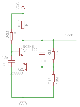

von moymu (Gast)
Falls es jemanden interessiert, nach langem Suchen habe ich schließlich
eine Schaltung mit 2 Transistoren gefunden, die alle meine Anforderungen
erfüllt. Vor allen ist sie extrem sparsam. Ich hab's noch nicht
nachgemessen, aber der Verbrauch dürfte unter 1µA liegen. Die Frequenz
ist ziemlich stark von der Spannung abhängig (0.1 .. 0.8Hz), was aber
für meine Blinkerschaltung egal ist.
Siehe http://www.discovercircuits.com/DJ-Circuits/3na-osc.htm, das
angehängte Bild ist meine Variante davon.
von bastler (Gast)
Um welche Frequenz und welches Tastverhältnis geht es denn überhaupt?
von moyamu (Gast)
5-10Hz, hatte ich oben schon geschrieben. Beim Anschauen war mir das
allerdings zu schnell, deshalb läuft meine Schaltung jetzt eher im
Bereich 0.5-5Hz.
Tastverhältnis ist egal, solange der 74HC4017 glücklich damit ist. Die
obige 2-Transistor-Schaltung erzeugt Impulse von etwa 500µs mit Flanken
von 500ns (fallend) bzw. 5µs (ansteigend). Letzteres ist weit mehr, als
der 74HC4017 laut Datenblatt verträgt. Offenbar funktioniert es aber.
Ich schätze, mit kleinerem R11 oder kleinerem C11 würde man noch
steilere Flanke hinkriegen.
von Route_66 H. (route_66)
Hallo!
> erfüllt.
Du baust hier einen komplementären astabilen Multivibrator.
Diesen Vorschlag habe ich Dir bereits am 23.07.2012 12:28 gemacht! Du
solltest einfach mal lesen, was man Dir schreibt.
Deine Lösung sieht zwar etwas anders aus, hat aber die gleiche Funktion.
Wenn man Deine Schaltung etwas umzeichnet, ergibt sich fast die
Schaltung aus meinem Link.

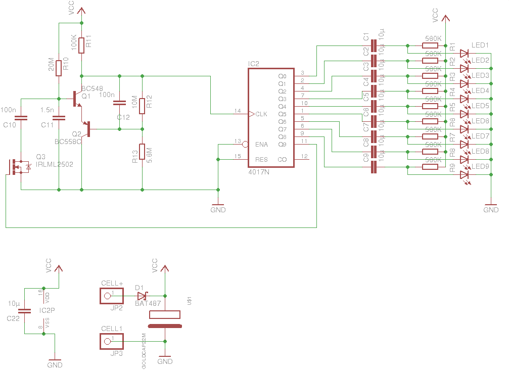

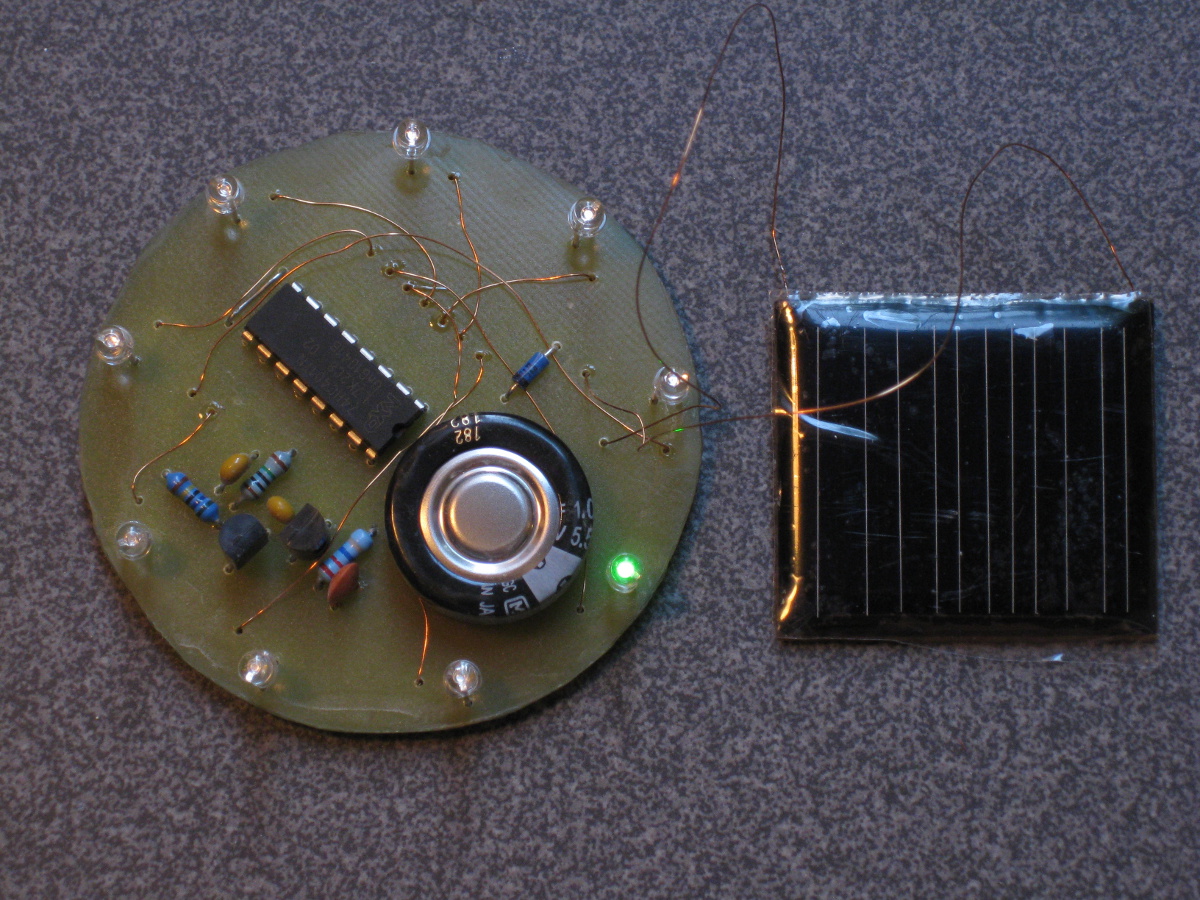

von moyamu (Gast)
Ich habe die Schaltung 'mal auf einer kleinen Platine aufgebaut. R13 ist
jetzt nur noch halb so groß, dadurch wird der Oszillator stabiler bei
kleinen Spannungen. Mit den ursprünglichen Wert von 10M blieb er bei
1.7V stehen, jetzt läuft er bis 1.4V. Unter 1.5V sind die LEDs aber
schon sehr schwach.
Den Stromverbrauch bei 1.6V habe ich mit etwa 22µA gemessen. Mit der
4V-Solarzelle und einem 1F Kondensator würde das theoretisch für 30
Stunden reichen. Realistisch sind wohl eher 10 Stunden. Morgen werde
ich's wissen.
