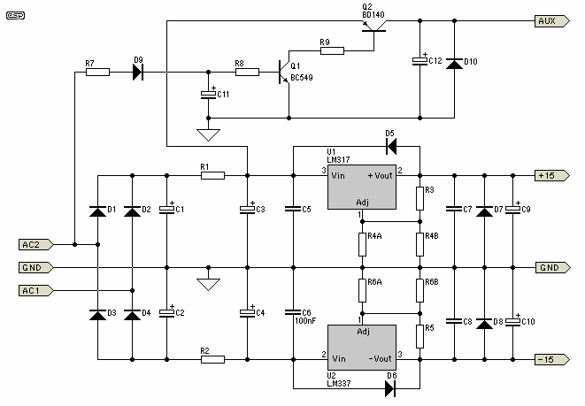

Hey Leute,
ich will mir die im Anhang aufgezeichnete Schaltung nachbauen, aber auch
verstehen. Meine Frage ist nun, warum da ein Widerstand in der
Versorgungsspannung, also R1 (und R2) drin ist. Die Schaltung ist von
http://sound.westhost.com/project05b.htm
Dient der zur Strombegrenzung? Aber dadurch habe ich ja auch einen
Spannungsabfall und damit Verlustleistung.
Außerdem bildet der obere Teil der Schaltung eine Indikator ob Spannung
anliegt. Wie funktioniert das? Liegt Spannung an zieht Q1 die Basis von
Q2 auf Masse, also liegt an AUX Versorgungsspannung an. Wird die
Spannung abgeschalten, so entlädt sich C11 und AUX wird auf Masse
fallen. Warum geschieht das aber schneller, als die geregelten +/-15V?
Liegt das nur an der Dimensionierung der Kapazitäten? Wie spielt dabei
aber R1 hinein?
Gast #2766395
Lesen (des Originalartikels) bildet:
AUX ist ja keine Versorgungsspannung, sondern ein Netzausfallsignal.
sonden nur entbrummt.
Dazu bildet C11/R7 sozusagen den (langzeitigen) Mittelwert der
Eingangsspannung.
Mit dem geliefertehn Strom hat das nichts zu tun, der wird ja direkt aus
den Siebelkos geholt.
OP #2766397
Die Bauteilwerte sind nicht angegeben.  Ich habe mir wegen dem
Spannungsindikator gedacht, dass es doch auch ohne die Transistoren und
nur über einen Spannungsteiler wie in
http://www.mikrocontroller.net/articles/Speicher#EEPROM_Schreibzugriffe_minimieren
gezeigt funktionieren müsste. Die Spannung von AC2 über D9 gleichrichten
und mit C11 glätten, dann da einfach den Spannungsteiler dran. Stimmt
das so?
Gast #2766398
Ohne die Widerstände hättest Du im Einschaltmoment einen Kurzschluß an
AC1 und AC2 gegen GND. Die Kondensatoren C1 und C2 benötigen eine
bestimmte (Lade-)Zeit bis sie einen Widerstand aufgebaut haben
(Stichwort Ladenkurve / Zeitkonstante "tau")
OP #2766400
Sagte ich ja, ist ein Indikator für anliegende Spannung.
> Eingangsspannung.
Ich frage mich bei der Schaltung nur, warum der Emitter von Q2 hinter
den Widerstand R1 angeschlossen ist. In der Vorgängerversion
http://sound.westhost.com/project05a.htm war dies noch vor R1.
Gast #2766401
Lesen des Beitrags klärt allerdings, daß du dich auf R1/R2 beziehst.
Einfache Tiefpässe um eine vorgefilterte und damit etwas brummfreiere
Spannung an den Elkos zu haben.
Geht bei moderatem Strombedarf. Dient vor allem dem Entfernen der
Schaltpeaks der Gleichrichterdioden (reverse recovery), also nicht der
problemlos vom Spannungsregler ausregelbaren 100Hz.
Ja.
Nur R8 entlädt C11.
OP #2766402
Also als Strombegrenzung? Warum ist das sonst in keinen Spannungsreglern
zu sehen? Wie groß sollte man dann R1 dimensionieren? 10 Ohm?
Gast #2766453
auf dem Bild mit der Platine sieht man die beiden Widerstände jeweils
zwischen den beiden Elkos sitzen, dort sind es 10 Ohm 5%
Beachte auch die Leistung der Widerstände!
Welche Spannung hast du an AC1 und AC2 und wieviel Strom benötigt diese
Schaltung!?
Wenn Du da 1/4-Watt rein setzt rauchen sie Dir ab! =(
