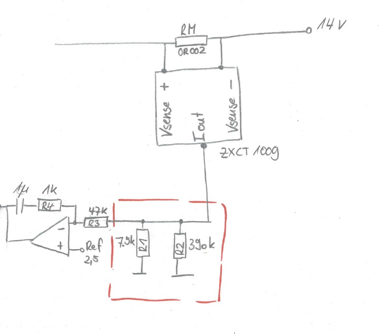

ich habe ein Anliegen bezüglich einer Schaltung.( Siehe Anhang)
Ich habe sie soweit verstanden nur bin ich mir über die beiden
Widerstände R1 (7.5k) und R2(390k) nicht im klaren welche genaue Aufgabe
diese haben bzw wieso zwei hochohmige Widertsände parallel auf Masse
gezogen werden müssen. Theoretisch würde doch auch ein kleinerer
Widerstand von 1k auf Masse am I-Out des IC ausreichen?
Über eine Antwort würde ich mich sehr freuen.
Vielen Dank
Sebastian

Anscheinend kennst du die Rechenregeln für Widerstände nicht.
Rgesamt = 1/(1/R1+1/R2) = 7,358k Ohm
Die Parallel Schaltung ist wie auch die Reihenschaltung ein Mittel, um
Widerstandwerte zu erreichen, die im Handel nicht verfügbar sind.
Aufgrund der zu erwartenden Abweichungen vom Sollwert findet man
alernativ oft auch Trimm-Potentiometer für die Feinabstimmung.

Durch RM fließt ein Strom und erzeugt damit damit eine
Spannungsdifferenz an Vsense+ und Vsense-.
Diese Spannungsdifferenz wird vom IC "übersetzt" in ein Strom, der aus
Iout fließt.
R1 parallel zu R2 macht daraus wieder eine Spannung, die der Komparator
mit 2,5V vergleicht.
Folge: bei Überschreiten eines bestimmten Stromes in RM schaltet der
Komparator um.
Wie groß dieser "bestimmte Strom" ist, hängt ab von RM und R1 parallel
zu R2.
Das Parallelschalten macht man z.B. dann, wenn man den gewünschten Wert
gerade nicht zur Verfügung hat.
Gruß Dietrich

Dietrich L. schrieb:
>>> die der Komparator
>> Kein Komparator.
> Ja, Du hast recht ;-((
> Aber irgendwie vergleichen mit 2,5V tut er doch ;-))
Doch Komparator.
Er Vergleicht naemlich sehr wohl mit 2.5V.
Die Beschaltung in der Gegenkopplung funktioniert im Gleichsignalfall
mit Z -> unendlich wie ein reinrassiger Komparator und im dynamischen
Betrieb
ist das wohl Teil einer Regelstrecke.
Also, "vn nn", nicht immer gleich meckern!
Gruss
Michael
