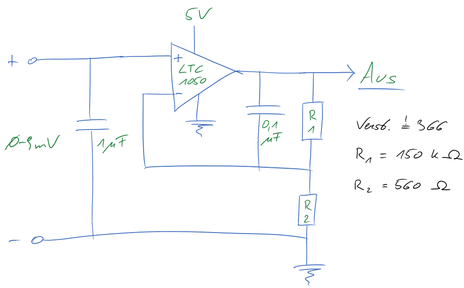

Liebe Experten,
ich muß einen Ofen steuern, in dem als Temperaturfühler ein
Typ-S-Thermoelement verbaut ist; ich habe mich grundsätzlich eingelesen,
und habe alle Foreneinträge bez. Thermoelementen gelesen, würde mich
aber über Eure Einschätzung und etwaige Tipps freuen, da Typ-S-TE ja
aufgrund ihrer besonders kleinen Seebeck-Koeffizienten (und der
überdurchschnittlichen Non-Linearität) etwas gefinkelt sind.
Die zu messende Temp. liegt - auflösungsbedingt - zw. 0°C und 950°C. Das
TE liefert V im Bereich von 0 mV bis 9 mV. Diese Werte möchte ich ums
366-Fache verstärken, um sie mit einem Arduino auszulesen, der eine
V[Ref] von 3,3 V hat.
Außerdem hat der Arduino eine Auflösung von 10 Bit - weshalb ich nicht
höher als 950°C heizen „kann‟, da sonst die Messung/Steuerung zu ungenau
wird - muß ich (einstweilen) aber auch nicht.
Meine Anforderung an die Genauigkeit beträgt einige °C; +/- 5°C wäre
gut, +/- 10°C die Schmerzgrenze.
Mir ist klar, daß dazu eine Kaltstellenkompensation notwendig ist: die
realisiere ich programmseitig.
Müsste ich noch einen Filter-Widerstand vor den Eingang schalten? Ich
möchte nur aufgrund der geringen Spannungswerte aus dem TE so wenig wie
möglich zusätzliche/unnötige Irritation hineinbringen - was ein R
täte...
Ein sich über Rückmeldungen sehr freuender
Theophrastus

Ein Widerstand am Eingang wäre ggf. schon sinnvoll, wenigstens aber eine
Ferriteperle, um HF Störungen draußen zu halten.
Sonst könnte es hinkommen, wenn auch vielleicht nicht ganz bis 3,3 V am
Ausgang. Für den LTC1050 sind 5 V schon recht wenig Spannung. Da gäbe es
geeignetere Typen für kleine Versorgungsspannung, z.B: AD8551 oder
LTC2050.
Die Kennlinie des TE ist stark nichtlinear: bei kleinen Temperaturen bis
200 C wird die Auflösung und Genauigkeit sehr schlecht - nach ober wird
es aber besser. So lange die Raumtemperatur nicht viel schwankt, geht es
ggf. sogar auch ohne Kaltstellenkompensation, denn eine Änderung der
Temperatur um Raumtemperatur hat kaum Einfluss. Da hat die
Nichtlinearität auch mal Vorteile.
OP #2768294
@nur ich:
Weil mir 150 € für einen programmierbaren Messwandler zu teuer ist, und
die Analogen auch wieder nur Typ-K-TE verarbeiten können. Oder habe ich
etwas übersehen?
Grundsätzlich hast Du recht: das wäre die einfachste Lösung, und sie
reizt mich auch - aber der günstigste Wandler, den ich gefunden habe,
der Typ-S-TE verarbeitet, kostet > 90 €. Das ist mir zu teuer...
Eine Eigenbauversion kostet wenige €, und ist - wenn man erstmal einen
funktionierenden Aufbau hat - günstig beliebig um weitere Messfühler
erweiterbar.
Wenn also nichts Schwerwiegendes gegen einen Eigenbau spricht (wie
unüberwindliche Ungenauigkeitsprobleme), würde ich doch gerne bei meinem
Ansatz bleiben.
Sollte ich etwas übersehen haben, und es eine günstige Fertiglösung
geben, freue ich mich natürlich über meinen Irrtum...
Jedenfalls danke für die Anregung!
@Ulrich:
Vielen Dank für Deine ausführliche Hilfe.
Wie groß würdest Du den Eingangswiderstand dimensionieren? 5k? Oder
ginge noch kleiner?
Die von Dir empfohlenen OPs sind wohl geeigneter, danke dafür.
Keine Kaltstellenkompensation? Das würde ja bedeuten, daß ich
standardmäßig schonmal um ~ 20°C danebenliege, oder?

Wenn SPI über den Arduino geht, wäre der MAX31855 eine Möglichkeit oder
so was http://www.ti.com/lit/an/sbaa189/sbaa189.pdf
Ansonsten http://cds.linear.com/docs/Design%20Note/dn302f.pdf
Im unteren Temperaturbereich (deltaT 0 °C - 100 °C) liefert ein Typ-S
Element ~6 uV/K im oberen (deltaT 900 °C) ~11 uV/K. Die geforderte
Genauigkeit entspricht +-30 uV bzw. +-55 uV.
Wie sieht es mit Vergleichsmitteln/Meßgeräten aus?

Gast #2769530
Ohne Messung der Ref. Lötstelle liegt man etwa um die möglichen
Schwankungen der Temperatur daneben, den geschätzten Wert z.B. für die
Raumtemperatur kann man aber natürlich nutzen. Wegen der nichtlinearen
Kennlinie kann man nicht direkt die Änderung der Temperatur der kalten
Lötstelle auf das heiße Ende übertragen. Wegen der bei niedriger
Temperatur kleinere Steigung ist der Fehler bei der Spannung und damit
der Temperatur der heißen Seite kleiner. Aus den vielleicht +-10 Grad
für den Raum werden eher +-7 Grad für die heiße Seite.
Es spricht aber auch nichts dagegen die Ref. Temperatur wenigstens grob
zu messen. Da reicht dann auch eine Diode und ein Widerstand als Sensor.
Der Widerstand vor dem Eingang kann so im Bereich 100 Ohm - 10 K liegen
- ein hoher Widerstand bietet ggf. noch etwas mehr Schutz vor
Fremdspannung. Als Schutz wären da ggf. auch 2 Antiparallel Dioden nicht
schlecht. Bei mehr Widerstand kann einen aber ein Leckstrom aus dem
Verstärker stören.
OP #2769725
> Wenn SPI über den Arduino geht, wäre der MAX31855 eine Möglichkeit [...]
Damit hast Du den Vogel abgeschossen! Habe mir gerade Muster bestellt...
Gut; Referenzmessungen sind über den ganzen Temp.-Bereich möglich.
>> Keine Kaltstellenkompensation? Das würde ja bedeuten, daß ich standardmäßig
>Du schreibst doch oben selber das Du schlicht in der Software abziehst.
Ja, Andrew, das stimmt. Ich habe „keine Kaltstellenkompensation‟ so
verstanden, daß ich das gar nicht zu berücksichtigen brauche - also auch
nicht programmseitig addieren. Habe ich wohl mißverstanden...
Jetzt frage ich mich aber: wie viel soll ich dazurechnen? Ulrich schrieb
ja:
>Wegen der nichtlinearen Kennlinie kann man nicht direkt die Änderung der
>Temperatur der kalten Lötstelle auf das heiße Ende übertragen.
Ich gestehe: ich schäme mich ein bisschen, aber ich kappier' g'grade den
Zusammenhang zur Kennlinie nicht. Könnte mir da ein gütiger Mitmensch
auf die Sprünge helfen?
Bis ich den MAX31855 habe werde ich das mal so aufbauen und schauen, wie
nahe ich der Realität damit komme.
Ob ich den MAX mit LabView über SPI am Arduino dann ansprechen kann,
kann ich nur hoffen... Aber gehen tut's offenbar:
https://decibel.ni.com/content/message/39075
Ich danke Euch einstweilen für die tolle und liebenswürdige Hilfe!
Theo

Gast #2769771
Hier noch mal eine Erklärung zu nichtlinearen Kennline:
Die Spannung vom Thermoelement hängt von den beiden Temperaturen ab,
nicht nur von der Differenz. Die Vereinfachung auf die
Temperaturdifferenz entspricht einer konstanten Thermokraft und damit
linearen Kennline.
Bei der nichtlinearen Kennline hat man je nach Temperatur eine andere
Steigung: bei der niedrigen Temperatur eher wenig Steigung (z.B. 6 µV/k)
und bei hoher Temperatur im Ofen dann eher 10 µV/K.
Zur Kompensation der Temperatur der Ref. Lötstelle(n) wird die
Thermospannung addiert, und nicht direkt die Temperatur. Wenn also die
Kennline durch U(T) gegeben ist, als Spannung gegen eine feste Ref. von
z.B. 0°C, dann gibt es für die Spannung mit anderer Temperatur an der
Ref. Lötstelle: U(T1,T2) = U(T1) - U(T2) , oder halt aufglöst nach T1:
T1 = U^-1( U + (U(T2))
Nur wenn der Zusammenhang linear ist kann man das weiter vereinfachen zu
T1 = U^-1(U) + U^-1(U(T2)) = U^-1(U) + T2 .
#2769946
> linearen Kennline.
/rosinenscheissermodus
Die EMF (Spannung) ist das Integral über den Temperaturgradienten mal
(temperaturabhängigen, nichtlinearen) Seebeckkoeffizient der
Materialpaarung entlang des TE.
http://de.wikipedia.org/wiki/Seebeck-Effekt#Seebeck-Effekt
Das kann bei Mehrzonendurchlauföfen, die gerne mit einem langem TE das
da durchgezogen wird um den Temperaturverlauf zu checken, zu lustigen
effekten führen ;) (insbesondere, wenn das TE älter, viel verbogen etc
ist)
Auch für Typ S gilt grob 1% +-1K , die Unsicherheit bei 900°C ist also
schon 10K ohne Auswertung.
Gruß Henrik

#2770346
> ist)
Nicht bei Typ R und S
Ansi MC96.1
Bis 1450 °C
Standard +-1.5 °C oder +-0.25% bzw. (max. 3.625 °C)
Special +-0.6 °C oder +-0.1% (max. 1.45 °C)
EN 60584-2
Klasse 1
0 °C - 1100 °C
Zulässige Abweichung: +-1.0 °C
1100 °C - 1600 °C
Zulässige Abweichung: +-[1 + 0.0034 (|T| - 1100)]°C = +- 2.7 °C
Klasse 2
