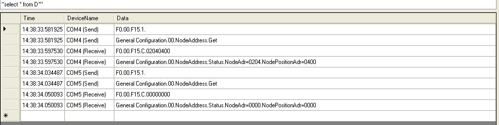

von Leon E. (adiagi)
hab folgendes Datagrid ( siehe Anlage )
Hab in der TextBox folgende Abfrage:
"select * from Data"
aber ich bekomme eine Excepion mi der Meldung:
Syntax Error: Missing operand after 'Data' operator.
Was mache ich falsch?
Agit
von Peter II (Gast)
in screenschot ist noch ein * dahinter?
hi,
ja sry der Text da ist nicht richtig.
Wie gesagt gebe das hier ein.
aber es kommt imemr die oben genannte Fehlermeldung
von Peter II (Gast)
dann müsste man erstmal wissen was du mit der eingabezeile machst.
Denn diese meldung kommt micht vom SQL-Sever (du bist doch der jenige
mit dem SQL-Server?)
hi Peter,
hab mir en kleines DatGrid mit nem Table gebaut.
der Code sieht wie folgt aus
        DataView dv;
        public DataGridFilterForm()
            InitializeComponent();
            dv = new DataView(dataTable1);
            dataGridView1.DataMember = "";
            dataGridView1.DataSource = dv;
            dataTable1.Rows.Add("00:00:00", "Mitternacht");
            dataTable1.Rows.Add("06:00:00", "Frühstück");
            dataTable1.Rows.Add("12:00:00", "Mittag");
        private void textBox1_Leave(object sender, EventArgs e)
            dv.RowFilter = textBox1.Text;
In der TextBox gebe ich dann meine SQL Abfrage ein
Agit
von MaWin (Gast)
> select * from Data
Data ist doch eine Spalte und keine Tabelle, die heisst scheinbar D.
Nenne sie halt "Tabelle".
von __tom (Gast)
der RowFilter kann kein SQL.
http://msdn.microsoft.com/en-us/library/system.data.dataview.rowfilter.aspx
hi,
Ja hast recht.
Meien tabelle heißt Table1 und die Spalten heißen Time, DeviceName und
Data.
Dann müsste doch folgende Anweisung richtig sein.
"Select * From Table1 Where DeviceName Like COM%"
aber da kommt wieder der Fehler, dass nach Table1 ein Operator vermisst
wird.
Agit
