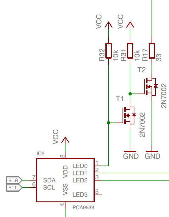

ich versuche einen Schaltplan zu verstehen und frage mich, was die
Anordnung der FETs (wie im Schaltplan zu sehen) zu bedeuten hat. Der zu
sehende IC soll via PWM eine LED ansteuern.
Ich hatte gedacht, dass bei Bipolartransistoren eine solche
Hintereinanderschaltung sinnvoll sein kann um den gewünschten Strom
einzustellen, denn die Ausgangsströme werden ja durch den Eingangsstrom
"eingestellt". Bei FETs denke ich, stellt nur die Eingangsspannung den
Ausgangsstrom ein. Und die Spannung ist am Eingang des zweiten FETs ja
nicht höher als beim Eingang des ersten FETs. Daher hätte ich auch nur
einen verwendet.
Oder geht es dabei um etwas anderes, dass ich nicht sehe?
Vielen Dank schon einmal für eure Bemühungen.

Sieht stark nach einer Inverterschaltung aus... Wird der Ausgang des
Steuergeräts LOW, wird der linke FET hochohmig und der rechte wird durch
den Pull Up aufgesteuert... würde ich zumindest auf den ersten Blick
sagen :-)
T1 invertiert das Schaltsignal vom IC5.
