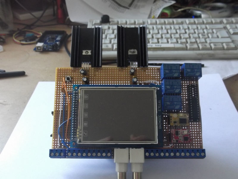

Die fertigen Module muessen auch erst mal aufgebaut werden aus den
Prototyp Platinen. Ausserdem passen nicht alle Teile auf die Shields,
wodurch sich ein etwas geaendertes Konzept ergeben hat. Hinzu kommt
noch, dass der Spannungswandler eines Arduinos definitiv nicht
aussreicht um soviel Hardware zu versorgen, ohne sich selber vom Board
zu loeten. Mittlerweile sieht es so aus, wie im Anhang.
Wenn der Prototyp laeuft, werden wir eventuell eine Komplettplatine
fertigen lassen.
