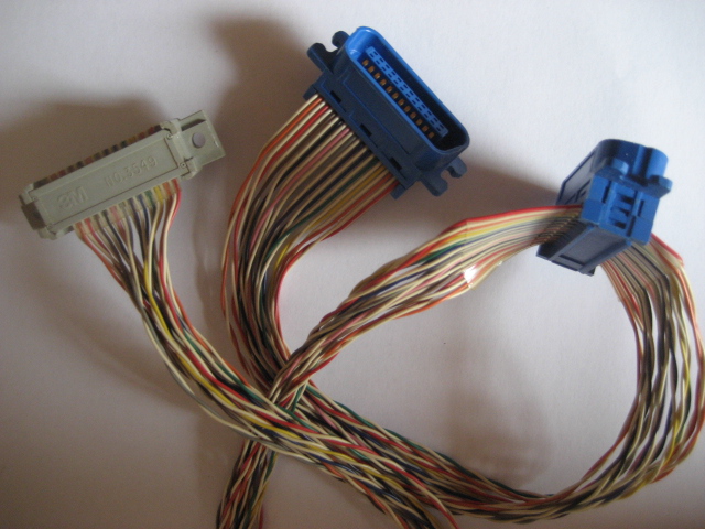

Wenn man nicht gerade unter fürchterlich HF-verseuchten Bedingungen
arbeitet, reichen auch unabgeschirmte Kabel.
Statt der unhandlichen Originalkabel verwende ich ein einziges, langes
Flachbandkabel.
Der GPIB ist langsam und robust genug, sodass das funktioniert und viel
handlicher ist.

Die VErschraubungen passen nicht zusammen. Bei vielen Kabeln kann man
aber die Schrauben austauschen bzw. wenn man keine Arretierung braucht
diese somit auch ganz entfernen. Für das einstecken in ein Gerät ist das
ja eher nebensächlich wenn man es nicht verschrauben muss, aber wenn man
die Kabel ineinandersteckt geht das nur mit eingedrehten oder entfernten
Schrauben.
> Flachbandkabel.
> handlicher ist.
Stimmt OFT, aber nicht immer!
Wenn man seine Anwendung und die Geschwindigkeiten genau kennt kann man
das für nicht zu lange Strecken gut machen, aber das es generell Läuft
stimmt leider nicht mehr.
Besonders Kritisch wird es dann wenn dann auf einmal in den HS488 Modus
geschaltet wird. Dann sind die Datenraten ein VIELFACHES höher und es
gibt auch keinen 3-Wire Handshake mehr. Glücklicherweise sind HS488
Anwendungen selten da man für so hohe Datenraten besser andere Systeme
einsetzen kann. Trotzdem hat mir HS488 schon einige Kopfschmerzen
(beruflich) bereitet.
Bei den im Hobbybereich üblicherweise anzutreffenden Geräten kann man
aber zumeist davon ausgehen das diese kein HS488 unterstützen... Und bei
allem  was vor 1993 gebaut wurde ist das ja sowieso definitiv
auszuschließen.
Ein anderes Problem kann auftreten wenn man einen zu dünnen
Kabelquerschnitt nimmt und sehr viele Geräte an der Kette hängen, denn
die mgliche Stromaufnahme auf den Datenleitungen pro Signal und Gerät
richtet sich noch nach den üblichen Werten der allerersten TTL
Bausteine...
Je nach Gerätepark kann da so schon einiges zusammenkommen und wenn man
dann ein sehr dünnes und langes Flachbandkabel dazwischen hat...
Aber wie gesagt, wenn es nur um die Verkabelung von ein paar Messgeräten
geht oder noch einfacher nur um den Anschluss eines
einzeldruckers/Plotters an Messgerät das den direktdruck unterstützt,
dann
dürfte das in 99,9% der Fälle mit einem sauber gelöteten oder
gequetschten KAbel Problemlos funktionieren.
24 Polige Amphenol Stecker gibt es als Centware bei den großen
Versendern. Zwar haben diese meist eine "Schnapp-Arretierung" wie bei
den alten Centronics- Druckerports auch, was nicht passt, aber die Bügel
kann man Problemlos entfernen.  Auf die meist deutlich teureren "IEEE488
spezialstecker" kann man ohne zwingende Verschraubung verzichten.
Wenn man allerdings das KAbel von Hand lötet und nicht quetscht, dann
sollte man -sofern es länger als nur wenige cm ist- die Kabel genau so
anlten wie die auch bei Quetschung kontaktiert sind - Auch wenn die
untere Reihe überwiegend nur GND ist und man der Versuchung erliegen
könnte die alle zusammenzulten und durch eine einzige Leitung zu
ersetzen.
Die Entwickler haben sich dabei schon etwas gedacht, die "wichtigen"
Leitungen sind im Kabel üblicherweise als Twistet Pair ausgeführt und
die untere Kontakte sind somit als Gegenleitungen vorgesehen. Ausserdem
bilden diese so im Flachbandkabel eine Trennung zwischen den Signalen.
Bei nur wenigen cm Länge ist das freilich recht egal.

Die Schrauben bei IEE-488 sind metrisch, M3,5 x 0,6-6H, Farbe schwarz.
Vor Verabschiedung der Norm gab es auch zöllisch UNC 6-32 in Silber (die
klassische Computerschraube), das ist aber seit den 70ern aus der Mode.
Das Beispiel mit dem Flachkabel ist normgerecht und zulässig, da hier
verdrillte Aderpaare verwendet wurden. Auf die Schirmung kann man in
ruhiger Umgebung verzichten.
Mit glattem Flachkabel (Klopapier) verletzt man die Spec, auch wenn es
bei kurzen Strecken durchaus funktioniert.
