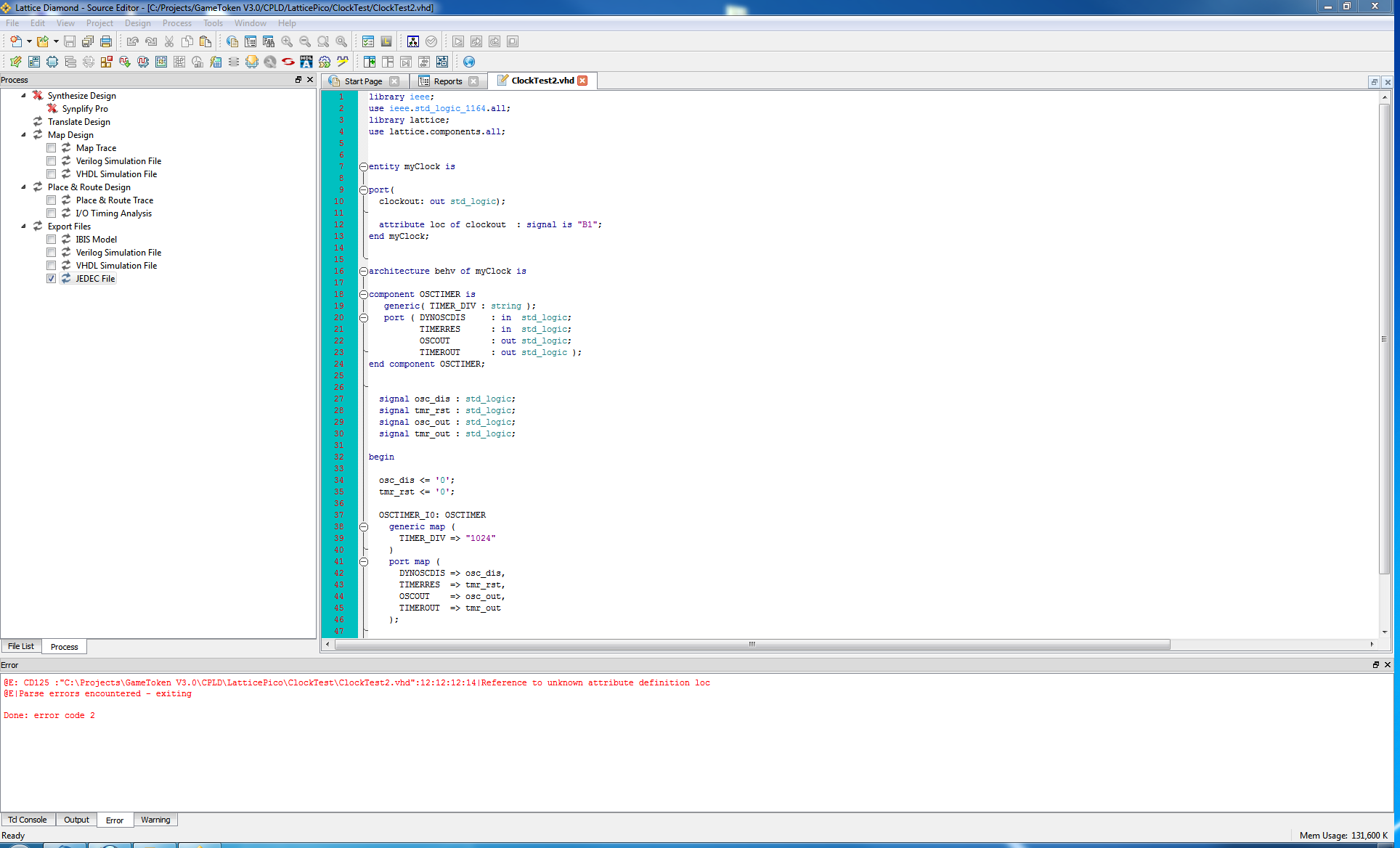

schon seit Stunden suche ich verzweifelt, wie man einen Pin in VHDL auf
ein Signal legt.
Das kann ja nicht so schwer sein, nur finde ich nichts und mein Buch
kommt erst nächste Woche.
Kann mir jemand helfen, wie ich das tue und welche LIB ich evtl.
einbinden muss.
Mal der erste Teil meines Testprogramms:
library ieee;
use ieee.std_logic_1164.all;
use ieee.std_logic_arith.all;
use ieee.std_logic_unsigned.all;
library lattice;
use lattice.components.all;
entity myClock is
port(
  clockout: out bit );
attribute location of clockout  : signal is "B1";
end myClock;
architecture behv of myClock is
Danke schonmal!
Gruß Steven

OP Persönliche Seite #2774573
Danke schonmal an alle...
@cfgardiner
Also ich benutze zum Einstieg das Pico-Board mit dem MachXO2 (1200ZE)
im Anhang ein Screenshot mit Fehlermeldung
@Lothar Miller

Gast #2774613
Hi Steven,
ja, in deinem Code fehlt einfach die Zeile
   attribute LOC        : string;
Diese muss noch vor der folgenden Zeile erscheinen.
attribute LOC of clockout  : signal is "B1";
Zum Verständnis, zuerst muss die Attribute definiert werden. 'LOC' ist
eine Anwenderdefinierte Attribute, theoretisch kann es vom beliebigen
VHDL Typ sein, hier eben 'string'. Dann, nachdem du der Typ deiner
Attribute definiert hast, kannst du eine Attributeninstanz mit enem VHDL
Objekt verbinden. Dieser schritt machst du z.B. mit
Vielleicht noch eine nützlich Attribute, wenn du verhindern willst, dass
Pins nur deswegen wegoptimiert werden, weil dein Design noch nicht
fertig ist, kannst du folgende Zeilen verwenden:
attribute syn_keep : boolean;
attribute syn_keep of clkout : signal is true;

Gast #2774645
Hi Steven,
noch etwas, schau dir bitte folgende *.csv Datei von der Lattice
Webseite an.
http://www.latticesemi.com/dynamic/view_document.cfm?document_id=39442
Bei MachXO2, sind Bezeichner wie B1 eben nur die Pin Koordinate. In
diesem Fall lautet der Bezeichner für die Pinbelegung "PL2A". Die
Bezeichner stehen in Spalte 'B (Pin/Ball Function)' in der o.g. Datei.
d.h. dein Entity sollte wie folgt ausschauen:
Library IEEE;
Use IEEE.std_logic_1164.all;
entity myClock is
port(
  clockout: out std_logic );
  attribute LOC of clockout  : signal is "PL2A";
end myClock;
Wie du siehst, du brauchst nur die 1164'er Bibliothek. Ich würde auch
'std_logic' statt 'bit' als Typ von deinem Ausgangssignal verwenden. Bit
kann nur '0' oder '1' modellieren. std_logic dagegen kennt 9 Zustände
'0', '1', 'X' (undefined), 'U' (uninitialised), '-' (don't care), 'H'
(weak high e.g. pull up), 'L' (weak low e.g. Pull down), 'Z'
(tri-state), 'W' (weak undefined)
std_logic, std_logic_vector / std_ulogic, std_ulogic_vector erlauben
eben ein genaueres modellieren des möglichen Signalverhaltens.

Gast #2774686
Die Pinnummer, bzw Pinkoordinate ist ebenfalls erlaubt.
Beispiel aus dem Handbuch für den MachXO2:
--***Attribute Declaration***
ATTRIBUTE LOC : string;
--*** LOC assignment for I/O Pin***
ATTRIBUTE LOC OF input_vector: SIGNAL IS “E3,B3,C3 “;
Das Handbuch enthält das Datenblatt und alle relevanten Technotes in
einer PDF.
Die 1. Maßnahme bei Unklarheiten sollte doch das Durchforschen der
Herstellerseite nach der Dokumentation sein.
