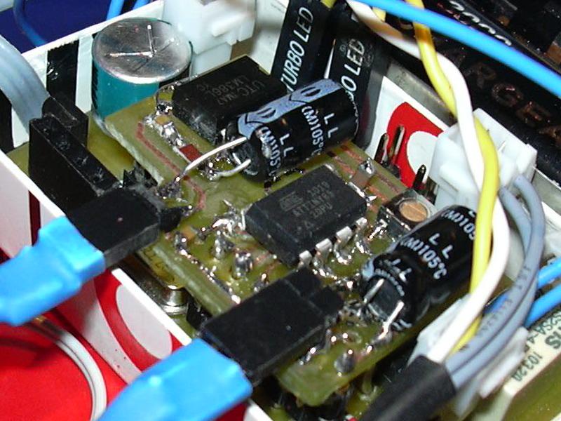

Das ist ein ATTiny85. Ich benutze den für Soundmodule für
Gartenbahn-Loks, ich habe dafür Dampf-Software (Wassersieden,
Überdruckventil, radsynchrone Kolbenschläge, Entwässerungsventile beim
Anfahren, Glocke, Dampf-Pfeife) und Diesel-Software (Anlasser,
drehzahlgesteuerter Dieselmotor, Glocke, Horn) entwickelt. Johannes
Müller (der gute Mann aus dem ersten Link) hat meine Diesel-Software an
seine Ansprüche angepasst und um die für ihn sinnvollen Betriebsmodi
erweitert.
Das Bild im Anhang zeigt meine Gartenbahn-Soundplatine, die als Sandwich
auf die RC-Fahrtreglerplatine aufgesteckt ist. Am linken Anschluss hängt
der Lautsprecher, am rechten Anschluss (den es nur in der Dampf-Version
gibt) ist der Radsensor angeschlossen. Stromversorgung und Steuerung von
Pfeife und Glocke erfolgt über einen Steckverbinder vom darunter
befindlichen RC-Fahrtregler.
Auf der Platine ist ein ATTiny85 und ein NF-Verstärker LM386 (beide
DIL8) in SMD-Manier aufgelötet, dazu noch das nötige Hühnerfutter incl.
Tiefpass und Lautstärkepoti.
Bei der Diesel-Version wird statt des Radsensor-Anschlusses ein RC-Glied
bestückt, das die PWM des Motor-FETs des Fahrtreglers glättet und dem
ATTiny85 als Steuerspannung per ADC zuführt.
