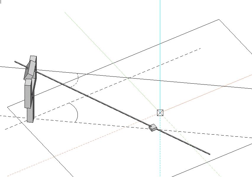

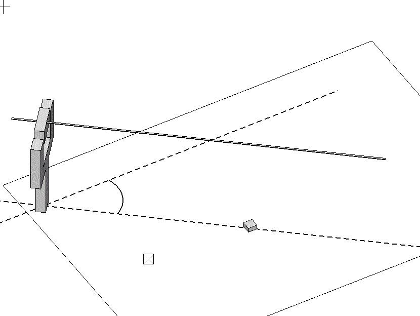

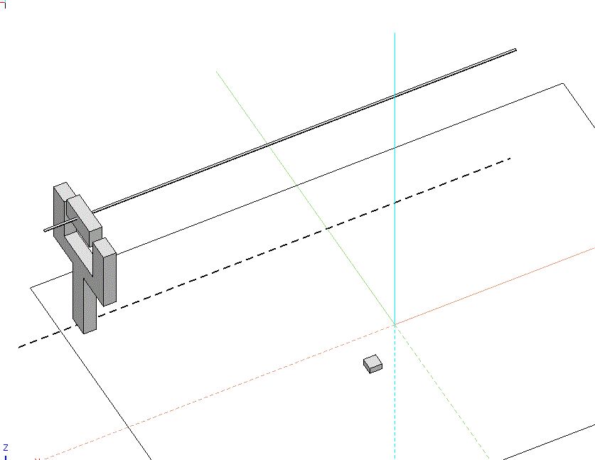

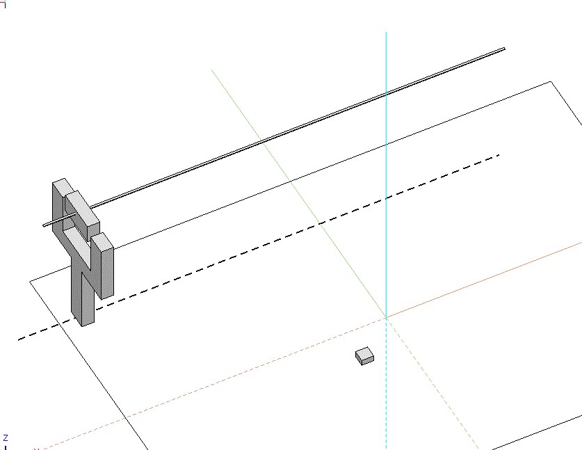

#2774799
Laser1  ... die Ausgangslage
Laser2  ... Die ganze Montierung so gedreht, dass der Strahl über
            den Zielpunkt drüber geht
Laser3  ... In dieser verdrehten Lage, den Strahl geneigt, bis er am
            Zielpunkt die Ebene durchscheidet
Für den letzten Schritt brauchst du den Phyty um die Distanz vom
Bodenpunkt der Montierung zum Ziel in der Zielebene zu berechnen.
Alles in allem: einfache Trigonometrie, wenn man sich erst mal eine
Skizze gemacht hätte :-)
