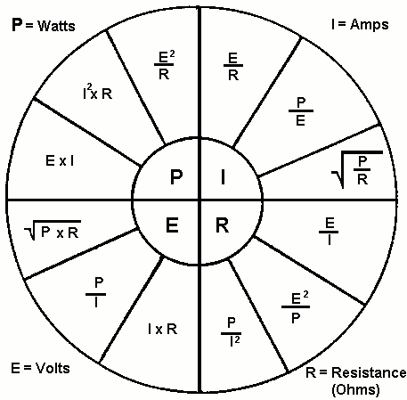

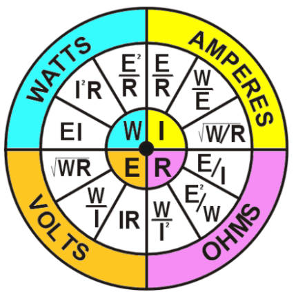

eben war ich in einigen englischen Foren unterwegs und mir ist
augefallen das das Formelzeichen fuer die Spannung sehr verdreht ist.
Ich habe gelernt
U = R * I
In einem Forum war aber immer die Rede von
V = R * I
Weiter gesucht und in vielen Formelraedern heisst es sogar
E = R * I
Die einzigen Konstanten scheinen R und I zu sein.
Ist das Ohmsche Gesetz denn nicht weltweit "genormt" ?
Wenn ich z.B. nach "Ohms law" suche, heisst es zu 90% E oder V
Ebenso ist es mit der Leistung. Das ist doch P und nicht W
Wieso, weshalb, warum ?

Wir haben ein genormtes internationales Einheitensystem für
physikalische Gößen (SI-System). Fast alle Länder der Erde haben das
SI-System eingeführt. Für die Formelzeichen gibt es jedoch nur nationale
Normen (in Deutschland: DIN1304), so daß jedes Land mit den
Formelzeichen eigenständig machen kann, was es möchte.

Die Tatsache, dass nirgdends der Strom mit dem Formelzeichen C (Current)
auftaucht, ist wohl nur dem Umstand geschuldet, dass es dann zu ernsten
Kollisionen mit C (Capacitor) kommen würde.
Das aus dem englischen Sprachraum kommende V (Voltage) birgt den
Nachteil, des es nicht vom Einheitenzeichen V (Volt) unterschieden
werden kann, auch wenn auf Grund des Kontextes eigentlich keine
Verwechselungsgefahr besteht. Das E ist eher unüblich und hat den
Nachteil, dass es in der Elektrodynamik bereits für die Elektrische
Feldstärke belegt ist.
Und so bleibt dann das U (von lat. urgere) für die treibende Kraft des
elektrischen Stromes
