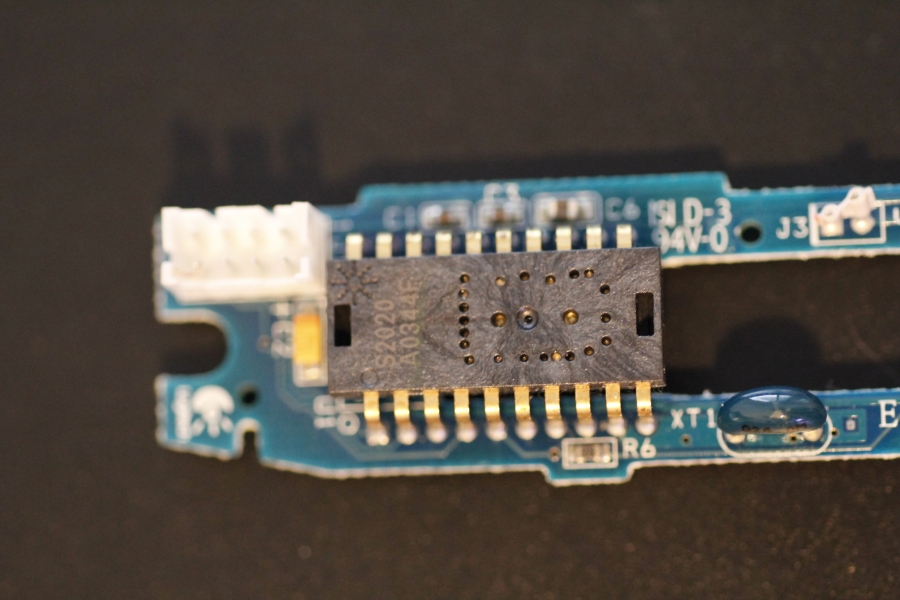

2. Wenn das beim ersten nicht funktioniert möchte ich für die
hell-dunkel Messung eine Kamera aus einer Computermaus brauchen. Kennt
irgendjemand ein Datenblatt, oder die Pinbelegung, des IC's, der auf den
angehängten Fotos zu sehen ist?
