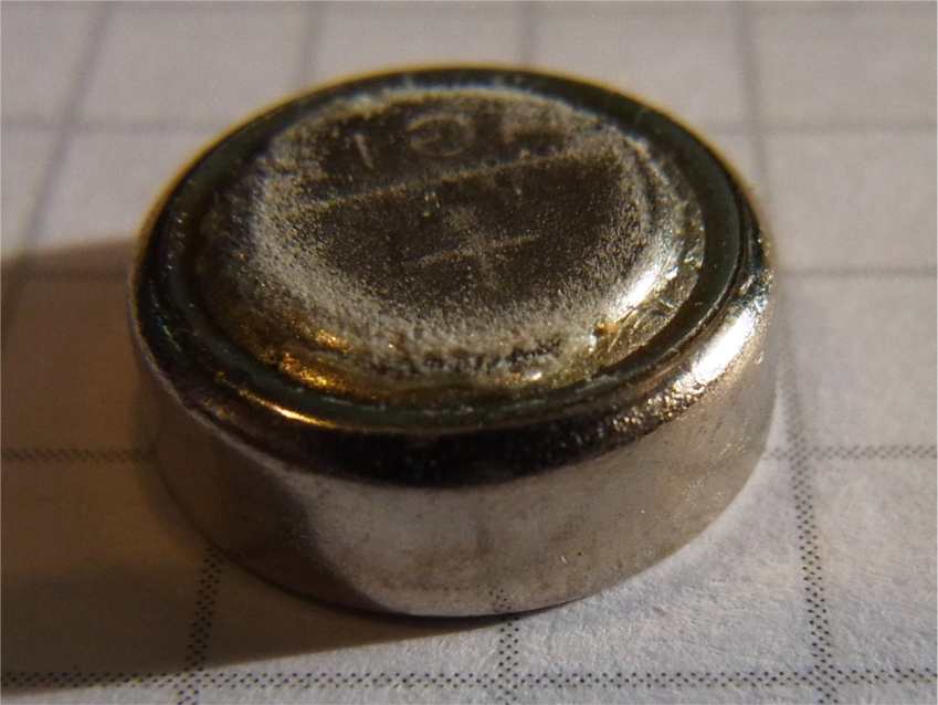

Habe in einer Kamera 4 AG12 hintereinander. Da der Belichtungsmesser
nichts mehr anzeigte, hab ich die Batterien raus und nachgesehen. Alle
Batterien haben mehr als 1,5 V, doch eine hat so ne Art Pilzbefall
(siehe Bild). Auch diese Batterie hat mehr als 1,5 V - ist also nicht
"leer".
1. Was ist das für Zeugs? Ist das Korrosion? Wenn ja von was?
2. Was macht man mit so einer Batterie. Ähnlich sehen ja auch richtig
"alte" und "leere" Batterien aus, die schon längst überfällig sind. Also
weg damit? Klar, ist nur ein Pfennigartikel, doch mich würds mal
interessieren, was da die beste Lösung ist.

Danke für die schnelle Antwort. Für ne Last-Messung hab ich nicht die
Muße, ja, es ist die Leerlaufspannung.
> Sie ist undicht und das auslaufende Zeug kristallisiert.
Ok, also frei nach Werner "Hau wech, die Sch...e!"
Abschließende Frage: Ist das Zeugs giftig oder ungesund?

Tausche am besten alle 4 denn die anderen 3 werden auch nicht jünger
sein und auch bald auslaufen. Das auslaufende Elektrolyt kristallisiert
an der Oberfläche und sorgt für Kontaktprobleme, deshalb ging der Beli
offenbar auch nicht mehr. Viel schlimmer ist aber das was das Zeug mit
deiner offenbar Klassischen Kamera anrichtet. Es frisst die Kontakte im
Batteriefach an, sodass sie brechen oder sich ganz auflösen. Bei Kameras
bei denen der eine Batteriekontakt ein Federnder Bolzen ist, sorgt es
dafür das sich der Bolzen verklemmt und nicht mehr genügend Kontaktdruck
aufbaut.
Die 4 Einzelzellen sprechen auch dafür das da schon jemand was gebastelt
hat. Eigentlich ist statt der 4 einzelnen eher so etwas üblich.
http://www.akkushop.de/varta-v28px-4sr44-photo-battery-duracell-px28-gp476-p-3693.html
da sind auch nur 4x LR44 drin aber schon mal auslaufsicherer durch die
doppelte Umhüllung.

Die Kamera (Rollei 35 LED) "lebt" eigentlich von einer px27, als 4xLR43.
Da habe ich bisher nur sauteure Angebote um 10 € plus Versand etc.
gesehen.
Die alte px27 habe ich aufgemacht und festgestellt, dass es "nur" 4 AG12
sind und die hab ich dann einzeln zusammengesteckt.
Auslaufschutz, klar. Ich denke, ich wer die Batterien eh ingesamt
rausnehmen, da ich mit der Kamera ohnehin nicht mehr arbeite.
