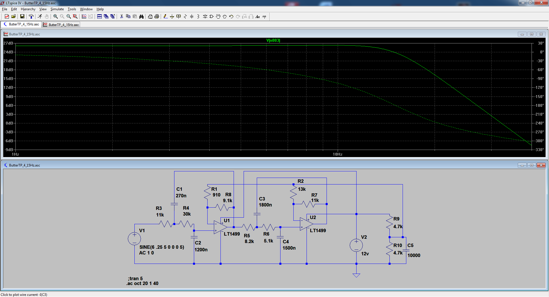

Hi Forum,
ich möchte einen Butterworthfilter 4.Ordnung in Sallenkey-Architectur
machen und hab schonmal einiges dafür berechnet. Jedoch wenn ich den
Verstärkungsfaktor (R5, R7) zu groß Wähle fängt das ganze immer an zu
schwingen. Im Anhang die simulierte Schaltung, wo es gerade noch geht.
Vielleicht habt ihr ja noch paar Tipps.
Gruß huehni
Gast #2774871
> schwingen.
Du kannst nicht einfach die Verstärkung eines Sallen-Key-Filters ändern
ohne die Filterschaltung umzudimensionieren!
Wenn Du die "innere" Verstärkung im Filter erhöhst, erhöht sich der
rückgekoppelte Anteil über C2 bzw. C4, was die Filtercharakteristik
verändert.
Wenn Du also ein Butterworth-Filter berechnet hast und im nachhinein die
Verstärkung erhöhst, ändert sich die Filtercharakteristik zu einem
steileren Filter mit mehr Überschwingen.
Irgendwann ist die Verstärkung so hoch, daß die Schaltung als Oszillator
schwingt.
Ein Aktivfilter mit Verstärkung erreicht man entweder durch
Berücksichtigung der Verstärkung bereits beim Filterentwurf,
oder durch Nach- bzw. Vorschalten (je nach Pegelverhältnissen) einer
getrennten Verstärkerstufe mit einem weiteren OpAmp.
Gruß,
Thorsten

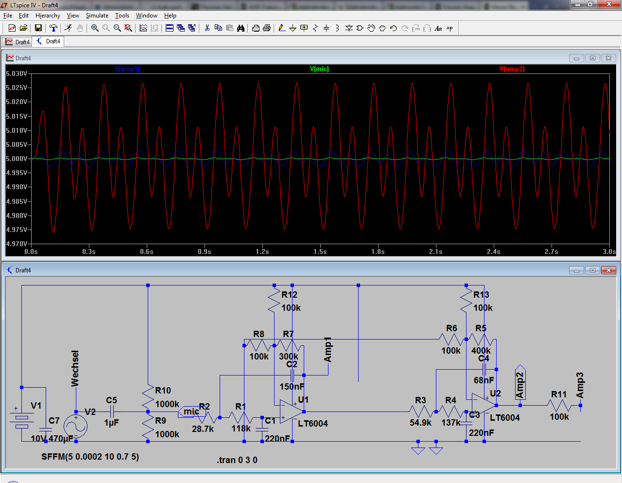

Moderator #2774972
Ich verstehe dein Problem nicht ganz:
huehni h. schrieb:
> Ursprünglich sollte die rechte Stufe ungefähr en 10x faktor haben, also
> 900k.
Heißt das, du hast das Filter für Verstärkung 10 dimensioniert? Im
obigen Schaltplan ist die Verstärkung 9, was nahe bei 10 liegt. Nach
deiner Aussage funktioniert damit die Schaltung. Wenn du jetzt die
Verstärkung deutlich erhöhst, z.B. auf 15, dann liegt sie ja auch
deutlich über dem vorgesehenen Wert von 10, was die Filtereigenschaften
logischerweise verändert und schlimmstenfalls zur Instabilität führt.
huehni h. schrieb:
> Bzw. darf ich über r12 und r13 den Spannungsmittelpunkt auf U/2
> setzen?
Das ist in Ordnung, wenn du berücksichtigst, dass die zusätzlichen
Widerstände in den Verstärkungsfaktor eingehen (sie liegen de facto
parallel zu R8 bzw. R6).
Gast #2774998
> und r13 den Spannungsmittelpunkt auf U/2 setzen?
Das ist keine gute Idee, weil du ja bereits den Eingang mit R9/R10 auf
Vb/2 gelegt hast, dann eine Gleichspannungsverstärkung mit R7/R8 machst,
die den OPV an den Anschlag fährt und zur Korrektur in den Summierpunkt
mit R12 einspeist. Besser wäre es auf R12/R13 zu verzichten und in die
Masseleitung von R6/R8 einen Kondensator zu legen.

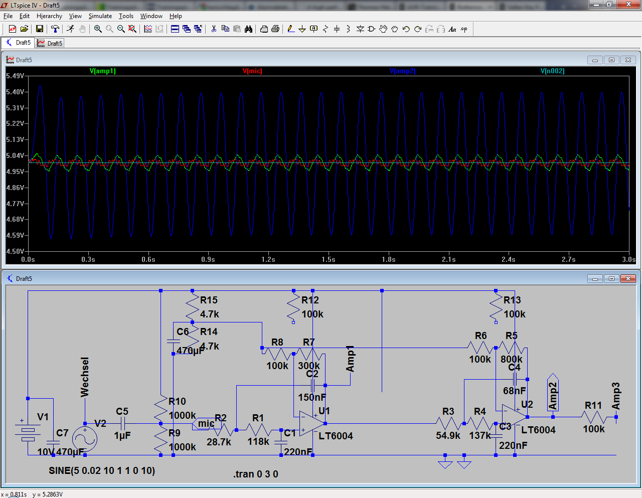

OP #2775198
Das mitm Kondensator hab ich schon probiert, hat irgendwie nicht so
funktioniert und hat angefangen zu schwingen.
Der Linke opamp soll 4x und der rechte 10x machen (insgesamt 40x) bei
einer cutofffrequenz von 15 Hz. für 10x sollte der rechte opamp anstatt
gegen 400k gegen 900k sein. Das mit R12/R13 hat ziemlich gut
funktioniert^^ in der Simulation zumindestens.
Q(links)=0,541  Q(rechts)=1,306   ->total=0,707
vlt hab ich mich da irgendwie/wo verrechnet.
Vielleicht sollte ich doch lieber Verstärker/Filter trennen.
Gruß huehni

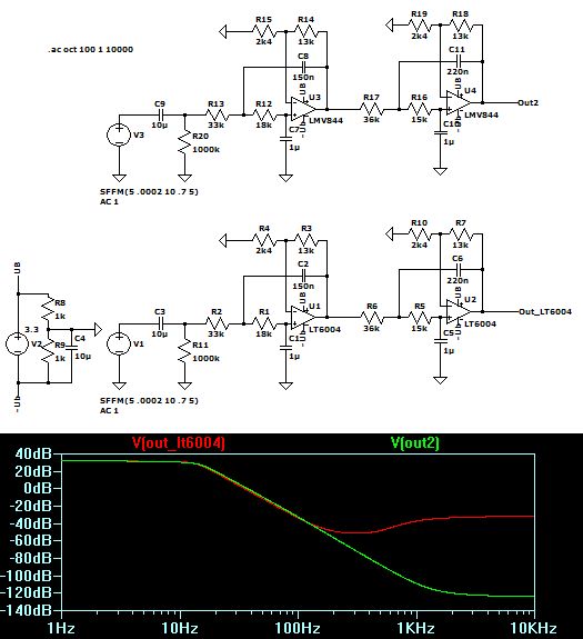

Moderator #2776004
Krangel schrieb:
> kann es sein, dass das Modell des LT6004 fehlerhaft ist?
Das passt schon. Der LT6004 ist so langsam, dass ab ein paar kHz
praktisch nur noch die passiven Bauteile das Übertragungsverhalten der
Schaltung bestimmen. Überschlägig gerechnet komme ich dann bei höheren
Frequenzen auf etwa -30dB am Ausgang, was ganz gut mit dem Plot
übereinstimmt.
Entferne einfach mal die beiden Opamps aus der Schaltung und vergleiche
die Bode-Diagramme vorher und nachher. Dann siehst du, ab welcher
Frequenz sich die Opamps schlafen legen.
