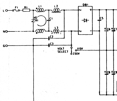

Ich habe hier eineige US-Geräte mit Schaltnetzteil, von denen ich weis,
das es sie auch als Europäische Version gab, also 115/220 schaltbar.
Leider gibt es keine Schaltungunterlagen dafür.
Die Netzteile stammen generationstechnisch aus den 80er Jahren.
Gaaaaanz weit hinten im Speicher hab ich noch was mit Gleichrichter und
zwei Kondensatoren aber ich krieg das nicht mehr aufgerufen ... :-)
Es würde mich daher am Stand der damaligen Technik interessieren, wie
i.d.R. die Eingangsspannungsumschaltung dabei realisiert wurde.
Auch interessant wäre zu erfahren, wie die Netzteile dieser Generation
mit universeller Eingangsspannung (z.B. 85-265v) realisiert wurden.
Gruß, Mike

Umschaltung zwischen Brückengleichrichtung und Spannungsverdopplung
mittels einem Schalter. In Schaltplänen älterer AT/ATX-Netzteile zu
sehen.

Merkmal für USA-EU-Netzteile sind die beiden gleich großen
Ladekondensatoren hinter dem Brückengleichrichter und die (steckbare)
Brücke zwischen Mitte der Ladekondenstoren und der Gleichrichterbrücke.

Der Siebelko am Eingang (heute Zwischenkreiskondensator) besteht aus
zwei Elementen in Reihe, die bei 220 V über einen Brückengleichrichter
gespeist werden. Bei 110 V verbindet man den Neutralleiter mit der
Mittelanzapfung, dadurch verwandelt sich die Topologie in einen
Spannungsverdoppler.
Du brauchst also immer ein 220 V-Netzteil, dass man auf diese Weise auch
mit 110 V betreiben kann. Umgekehrt geht nicht, bzw es muss erstmal
umdimensioniert werden.
