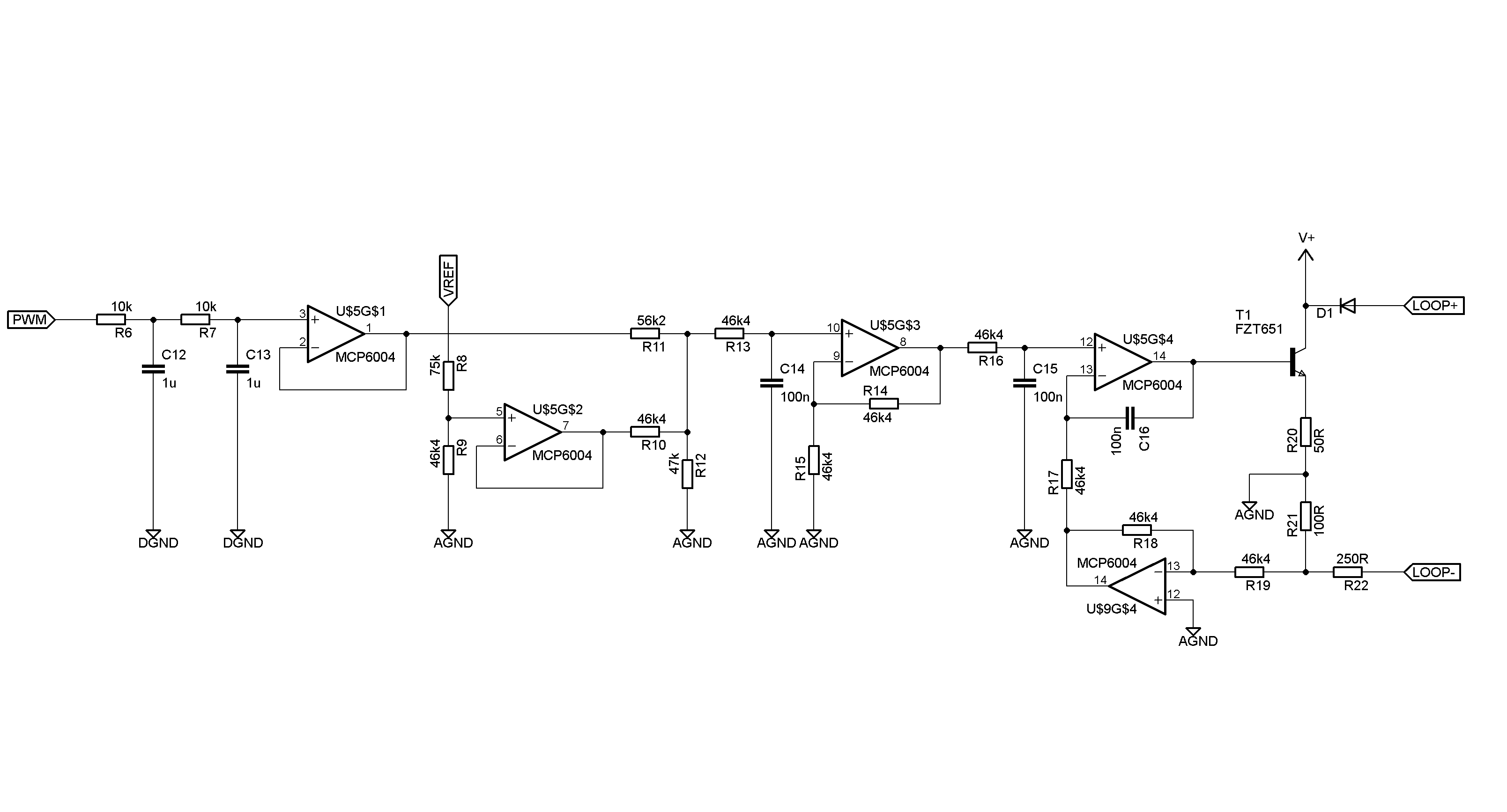

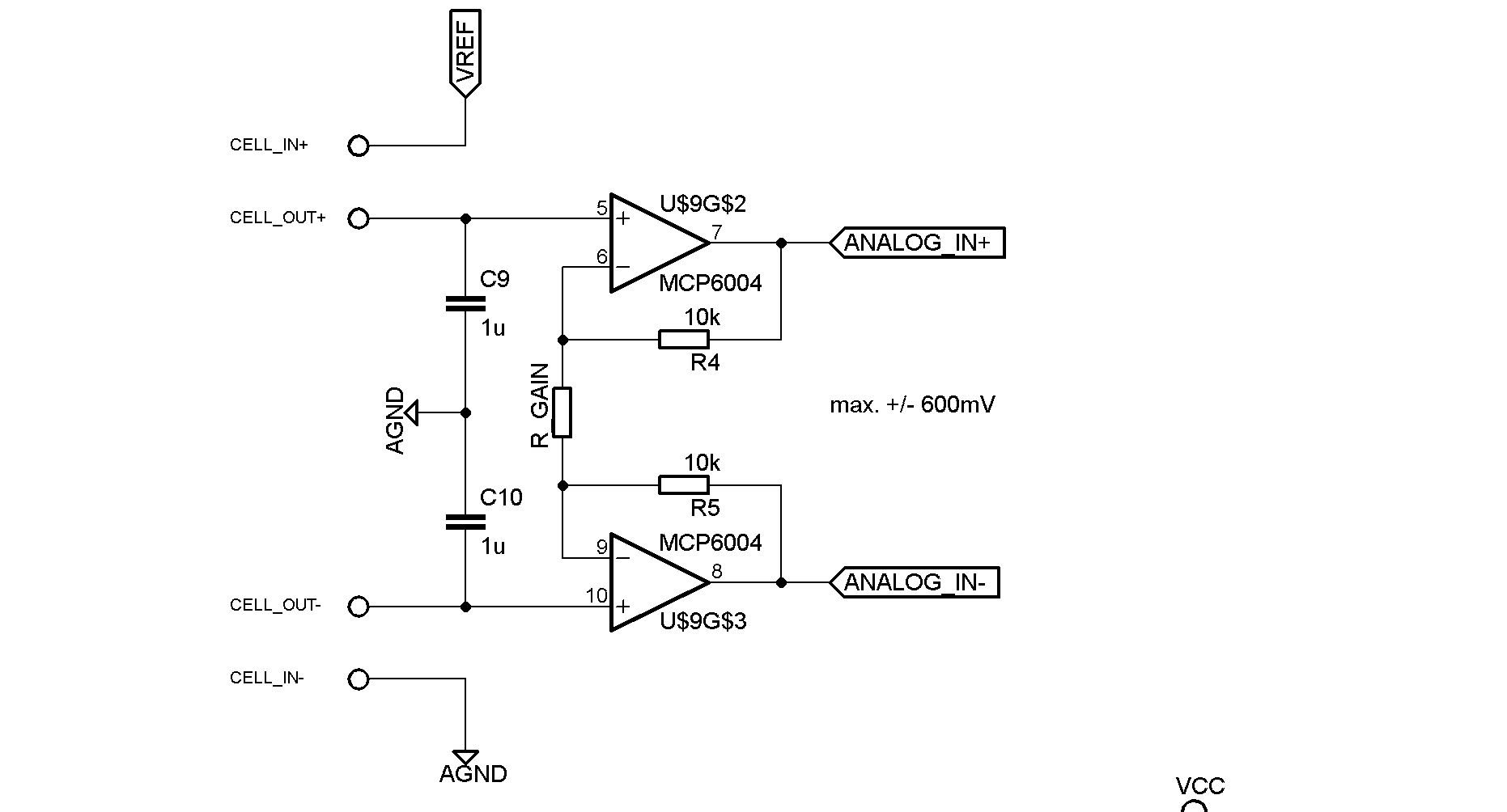

Ich möchte einen Drucksensor bauen mit einem DMS. Als Ausgang soll ein
4-20mA-Signal herauskommen. Das ganze Konstrukt soll 4
7-Segment-Anzeigen haben und über zwei Taster bedienbar sein.

Analogausgabe mittels PWM (Hardware)

Ich habe mich für den entschieden, weil er einen 16Bit differentiellen
Wandler drin hat, der einiges an Analog-Front-End spart (auch wenn der
die vollen 16Bit nicht hergibt). Trotzdem kann ich mit ner einfachen
Verstärkerstufe direkt an den ADC gehen.

Ich habe nur vorerst ein ganz anderes Problem mit meinem Messwert. Den
bekomm eich eingfach nicht still.
Mal eben zum Setup:
Ein DMS-Drucksensor mit, welcher in Ruhelage eine Spannung von 62uV
liefert. Bei Vollausschlag liegt er bei 10,05mV.
Die Referenzspannung ist ca. 1,2V und kommt von der internen Referenz
des MSPs. Die maximale Eingangsspannung des MSPs ist +/- 600mV, also
verstärke ich mit einem Instrumentationsverstärker (ohne den
Differenzierer) die Spannung auf eben diese 600mV. Der AD-Wandler hat
16Bit für die +/-600mV, also eine theoretische Auflösung von 18,3uV.
Diese erreicht der 16Bit S/D-Wandler vom MSP bekanntlich nicht.
An den Ausgängen des DMS habe ich noch je einen 1u gegen Masse, also
einen Tiefpass an jedem Ausgang. Von da halt auf den Verstärker und dann
zum MSP.
Soviel zur Hardware.
In Software passiert bei mir momentan folgendes: Ich nehme 8 Werte auf
und mache daraus erstmal den Mittelwert - dann folgt ein gleitender
Mittelwert (werde den IIR-Filter noch ausprobieren!) um dann
letztendlich diesen Wert zur Berechnung heranzunehmen.
Aus diesem wird dann das Tastverhältnis für die PWM des Analogausgangs
gemacht.
Dieser Analogausgang ist sehr genau. Wenn ich mir jeweils einen Wert für
4mA und einen für 20mA aufnehme, dann kann daraus jeder beliebige Wert
dazwischen berechnet werden und der stimmt auch nahezu aufs uA (da war
ich sehr erstaunt). Nur wird der Strom, also die PWM jetzt durch den
ADC-Wert bestimmt, dann eiert das ganze massivst um einen guten Wert
herum.
Das ist für mich grad erstmal das wichtigste Problem, da dies nunmal
essentiell ist für das ganze Ding.
Momentan ist das ganze noch ein ziemlich fliegender Aufbau - die Kabel
der Messzelle sind natürlich auch nicht förderlich und das Steckbrett
auch nicht, aber wo sollte ich da als erstes angreifen, um hier einen
konstanteren Wert zu erlangen?
Gruß und danke!

Wie gesagt, am Stromausgang liegt es nicht, der Wert ist mit einem fixen
Timerwert absolut konstand und bewegt sich um keinen uA!
Das kommt erst mit der Berechnung durch die ADC-Werte.
Es heißt nicht C-Glied, sondern RC-Glied und das aus gutem Grund, der R
ist notwendig.
Hier wirkt nur der R des DMS und der wird nur wenige Ohm betragen, d.h.
Deine 1µF sind völlig wirkungslos.
Ich würde 100k + 1µF vorschlagen.
Und unbedingt Foliekondensatoren nehmen, denn Keramik rauscht stark bei
kleinen Spannungen!
Peter
Für 4-20mA Schnittstelle kann ich die XTR-Serie empfehlen, wenig
Bauteile notwendig, wenig Platz auf der Platte. Feine Teile.
XTR115 hab ich bei mir verbaut, bin begeistert.
Was den Flashbedarf angeht, Menüs gehn mächtig an den Programmspeicher
... jedes Zeichen ein Byte, da hat man schnell n paar Hundert beisammen.
Full ACK! Die habe ich auch schon verwendet, aber die haben auch einen
stolzen Preis ;-) Und mit nachträglich am Display was einstellen mit
Messbereich und so ist da auch nicht mehr so einfach. Da müsstest du
trotzdem den Weg über eine Art von DAC gehen.

Bei mir hab ich den 4-20mA Kreis galvanisch entkoppelt um von der
Messspannung unabhängig zu werden. Also Optokoppler an die PWM, dann ne
kleine MOS Gegentaktstufe, dahinter n Pi-Glied auf den XTR.
Hab aber ne UART zur Verfügung wo ich Konfigurationswerte in den µC
schreiben kann, z.B. um die Schleife abzugleichen. Mit ner 16-Bit PWM @
100Hz hab ich da ausreichend Luft von der Auflösung her ... zumindest in
meiner Anwendung.
Eingangsseitig von der 4-20 kommend hab ich nen Brückengleichrichter
spendiert umd das Ding DAU-fest zu machen ... hat sich im Feld auch
schon bewährt ;o)
Macht keinen Unterschied. Wackelt trotzdem. Liegt eher am Wandler,
glaube ich (+meinem momentanen Scheiß-Aufbau mit der freien
Verdrahtung). Werde jetzt mal den IIR-Filter implementieren. Da habe ich
bestimmt noch paar Fragen zu gleich. Die Geschichte mit dem UART werde
ich auch mal probieren jetzt, muss ich nur erstmal nen zweiten MSP
aufbauen, hab keine Lust, alles auseinanderzureißen.
Der Sensor hat übrigens 5k Gesamtwiderstand, also auch rund 5k vor und
nach jedem C.

Coder schrieb:
> Und der Spannungsteiler hat natürlich eine
> eigene Versorgung, von der Du weisst, dass Sie rauscharm ist?
Der Spannungsteiler hat als Versorgung die interne Referenz. Die ist
sicher nicht die Beste, aber die soll es später ja auch sein.
Mit den 128 Werten geht es ja eigentlich, nur wird alles so langsam.
Habe aber aucvh 1024faches Oversampling an.
Nur mal ne Frage zur Ausgangsschaltung für den Strom - gibt es da
irgendwelche Kritikpunkte? Funktionieren tut es gut, aber wenn noch
jemand nen Vorschlag hat, dann bin ich immer ganz Ohr. Meinem
Platzproblem widme ich mich später ;-)
