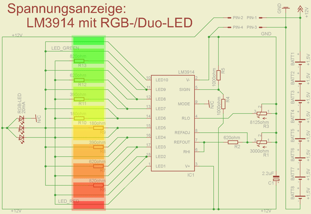

Ich möchte gerne für eine mobile Musikbox eine Spannungsanzeige mittels
einer Duo-LED basteln, um die Restlaufzeit/Batterieladung besser
abschätzen zu können. Eine Schwierigkeit an der Sache, ich bin Laie was
Elektronik betrifft.
Bei meinen bisherigen Recherchen wurde mir der LM3914 empfohlen, und
mittlerweile bin ich soweit ... unter anderem Dank eines Betrages hier
im Forum, durch welchen ich auch hierher gefunden habe ... dass ich
glaube, einen prinzipiell funktionierenden Schaltplan zu haben.
Hierzu hätte ich aber gerne noch euere Einschätzungen, bevor ich mich an
die Bestellung der Einzelteile mache, und gerne auch Hinweise und Tipps
dazu.
Geplant ist diese Schaltung in erster Linie zur Überwachung der Spannung
von 8x 1,5V Batterien in Reihe, soll allerdings gegebenenfalls auch an
die Verwendung von Autobatterien anpassbar sein. Die Versorgungsspannung
ist zugleich die zu überwachende Spannung. Die Anzeige soll mit nur
einer einzigen LED im Farbverlauf von grün (voll) nach rot (leer) gelöst
werden, einen Balken mit mehreren LED's, wie bei diesem IC üblich, will
ich jedoch nicht, daher die Duo- bzw. die RGB-LED.
Bzgl. dem Farbverlauf soll an den LED's 1 bis 5 die rote LED gespeist
mit voller Stärke gespeist werden, während der Grünanteil linear
abnehmen soll. Bei den LED's 6 bis 10 verhält es sich analog, nur hier
natürlich die Farben getauscht. Damit erhoffe ich mir den Verlauf von
Grün über Gelb nach Rot. Habe ich hier das Prinzip der
Spannungsverteilung/Stromstärkenbegrenzung überhaupt richtig verstanden?
Wenn ja, sind die Widerstände ausreichend R6 und R13, in Folge dessen
auch jene dazwischen, dimensioniert?
Wenn meine Berechnung stimmt, habe ich immerhin 20,1mA auf den Leitungen
ohne zusätzlichem Widerstand ... bis minimal zu 8,7mA auf den Leitungen
mit den zusätzlichen 820ohm Widerständen.
Ich hoffe, dass ihr mir hier helfen könnt, dieses Projekt weiter
voranzutreiben und letztlich auch erfolgreich zu beenden.
Schöne Grüße
Sera
#2776107
Seraphin schrieb:
> Ich möchte gerne eine Spannungsanzeige mittels
Vielleicht wäre dann diese Schaltung für Dich geeignet.
http://www.elektronik-kompendium.de/public/schaerer/rainbow.htm
Fragen dazu kannst Du im dortigen Forum stellen.
Du solltest noch beachten, das Du aus der Höhe der Batteriespannung
kaum auf eine noch mögliche Restlaufzeit schliessen kannst.
Gruss
Harald

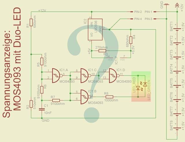

Gast #2777009
Danke schonmal für deine Antwort, Harald.
Dann ist PWM also vorzuziehen? Gut, ich habe zwar schon die RGB-LED's
bestellt, aber wenn ich die anderen Bauteile sowieso noch bestellen
muss, kann ich auch Duo-LED's mit zwei Pins oder auch mit drei Pins und
gemeinsamer Anode mit dazu bestellen, kosten ja nicht die Welt.
Ich habe nun eine andere Schaltung Anhand eines Vorbildes im Internet
erstellt. In dieser wird somit kein LM3914 mehr verwendet, sondern ein
MOS4093 für PWM, zusammen mit einem LM2936 zur Schaffung der
Referenzspannung.
Sollte so nun funktionieren? Habe ich die Widerstände richtig berechnet?
Um eine obere Grenze variabel einstellbar zu machen, müsste ich nur die
Widerstände R1 und R2 durch einen Potentiometer ersetzen, welcher etwa
die Summe der Einzel-Widerstände hätte? Dasselbe analog für die
Untergrenze bei den Widerständen R3 und R4?
Schöne Grüße
Sera
