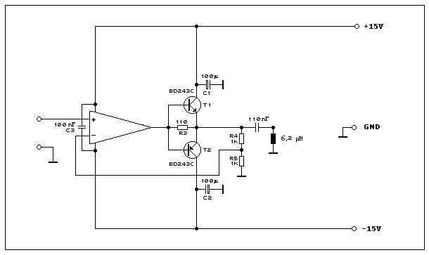

Hallo, ich möchte einen Sinus bis 300 kHz verstärken. Ich habe bisher
einen Gegentaktverstärker bestehend aus OP und 2 Bipolartransistoren
verwendet, allerdings mit einer bipolaren Spannungsversorgung aus einem
Labornetzteil.
Jetzt soll das Signal mit einem DDS AD9833 generiert und verstärkt
werden. Für die Spannungsversorgung wäre ein 24V Netzteil von Vorteil.
Eine H-Brücke wäre insofern von Vorteil, dass eine höhere
Ausgangsspannung an der Last liegt. Es ist im Prinzip ein Kabel, an dem
Verbraucher induktiv gekoppelt werden sollen. Der Strom liegt
schätzungsweise <5A. Gibt es da passende Vollbrückentreiber? Wie wird
das überhaupt mit der Verstärkung gemacht? Beim Gegentaktverstärker wird
ja eine einfache OP-Verstärkerschaltung verwendet.

Na dann nimm 2 von deinen Verstärkern, dimensioniere die für den
doppelten Strom, invertiere bei einem die Verstärkung, stell den
Arbeitspunkt bei 12V ein, schalte die Verstärker eingangsseitig parallel
und schalte die Last zwischen die Ausgänge.
> Kann man das so einfach machen?
So sind Brückenverstärker (BTLs) normalerweise aufgebaut.

Das ist unabhängig davon, ob man Gegentakt- oder Brückenschaltung nimmt.
Ich war davon ausgegangen, dass deine vorhandene Schaltung eine
Schutzschaltung hat oder so gestaltet ist, dass es nicht vorkommen kann
(beim komplementären Emitterfolger ohne Vorspannung).
Also diese Schaltung haben wir hier schon mehrmals besprochen, auch der
Fehler mit den 2xBD243C ist immer noch drin. Für 300kHz sind die viel zu
langsam und für 5A ist die Stromverstärkung viel zu gering. Ich glaub
nicht, dass du damit bisher gut gefahren bist.
