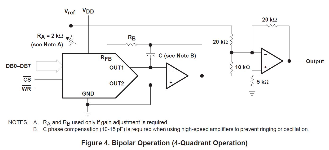

Habe den TLC7524CN DAC von texas inustuments.
Ich würde gerne outputs in der range von +-15V generieren. Im datenblatt
ist zur bipolaren beschaltung folgender schaltkreis angegeben.
Ich habe das aufgebaut mit nem LM358N opamp, und hab dabei C, R_A und
R_B weggelassen. Nun bekomme ich einfach konstant +13.6 V am ausgang des
zweiten opamps, mit 0 reaktion auf die eingänge des DACs.
Was mich verwirrt beim schaltplan oben:
Bei mir ist V_ref = 15 V. Im schaltplan geht V_ref über nen poti R_A zu
nem DAC anschluss, welcher aber nicht angeschrieben ist? Ich bin
verwirrt wo ich das anschliessen muss. Bei der pinbelegung gibt es einen
Pin namens REF, kommt das dort hin?
> zu nem DAC anschluss, welcher aber nicht angeschrieben ist? Ich bin
> einen Pin namens REF, kommt das dort hin?
Ja, da kommt die V_ref dran.

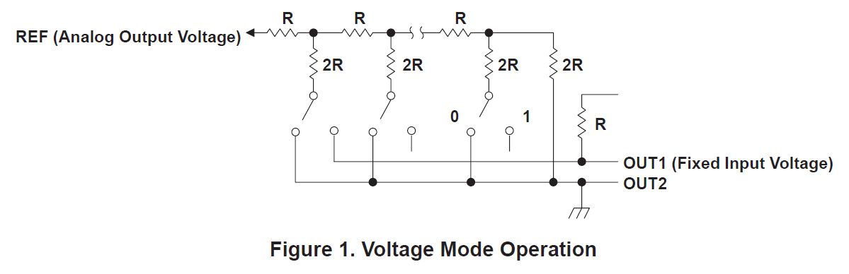

ja, das ist mir durchaus bewusst. Ich habe ein programm geschrieben das
von 0 bis 255 rauf und runter zählt, sollte also eine dreiecksspannung
geben. Das ganze funktioniert auch, solange ich es im "Voltage mode"
betreibe (siehe beschaltung oben). Da ich aber bipolare spannungen am
ausgang brauche, habe ich dann die opamp schaltung vom ersten post
aufgebaut, allerdings sehe ich da nur komische signale welche unabhängig
vom DAC input sind. Hab schon alles versucht, neuer DAC, verschiedene
widerstände, aber hat nichts geklappt.

jimmy H schrieb:
> Ich habe ein programm geschrieben das von 0 bis 255 rauf und runter
> zählt, sollte also eine dreiecksspannung geben.
Was soll der arme erste OP machen: "+"-Input liegt an Gnd, "-"-Input
liegt immer dadrüber und er hat keine Gegenkopplung. Also wird er immer
gegen den negativen Poller rennen. Da kann der zweite OP dann auch
nichts mehr rausreißen und hängt oben fest.
jimmy H schrieb:
> Gäbe es eine alternative zur schaltung oben?
Ja, bau beim ersten OP mal einen Gegenkopplungswiderstand vom Ausgang
zum "-"-Eingang ein ;-)

@Michael,
> "-"-Input liegt immer dadrüber und er hat keine Gegenkopplung.
Schau genau hin. Der Gegenkopplungswiderstand ist im DAC. Das ist immer
so gemacht bei DACs mit "Stromausgang", weil nur dann gewährleistet ist,
dass die Gesamrtschaltung absolut genau und temperaturstabil ist. Die
Schaltung des Fragestellers ist richtig.

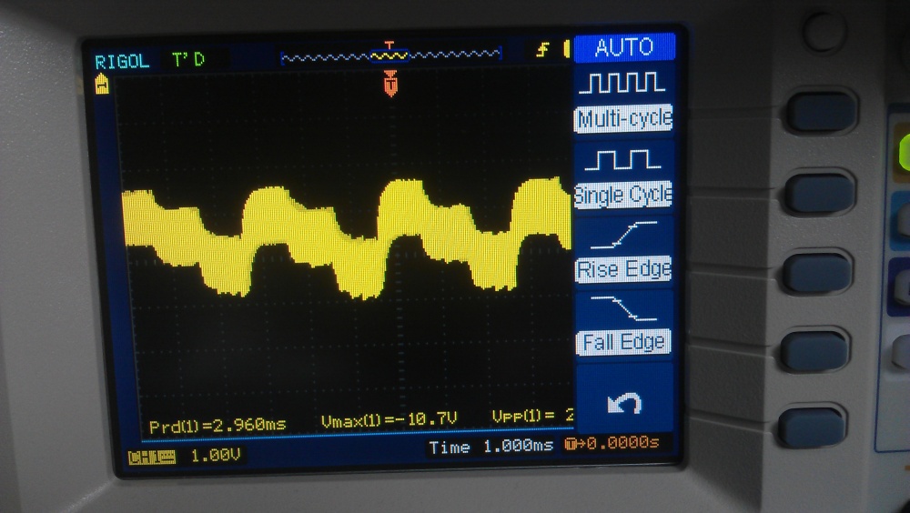

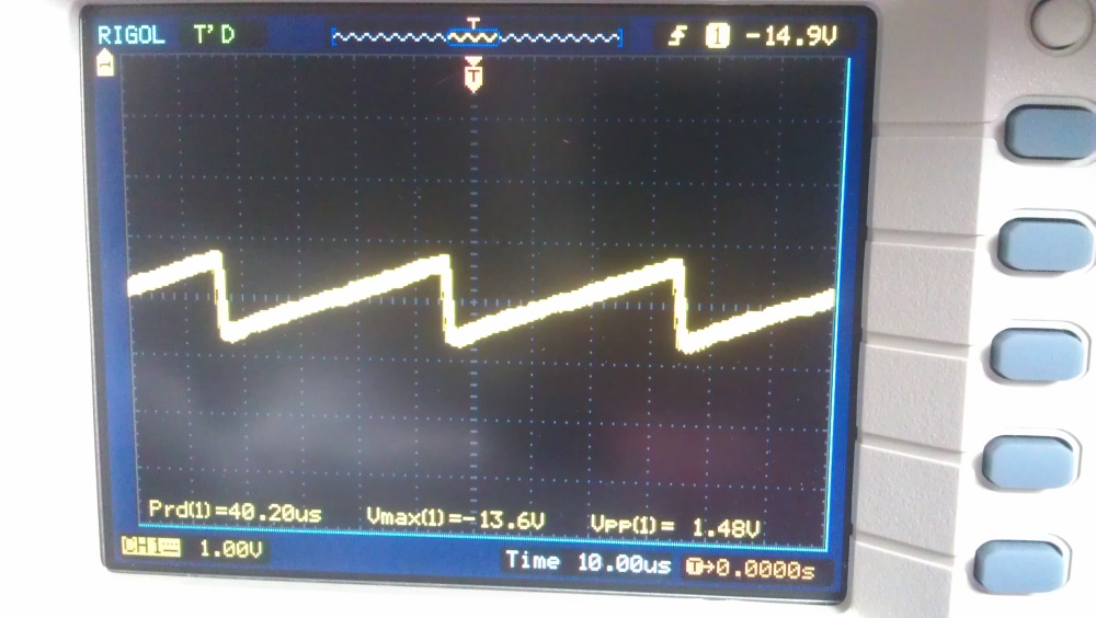

also ich habs jetzt mal einigermassen geschafft das der ausgang vom
opamp vom binären DAC signal abhängt, allerdings mehr schlecht als recht
Das erste bild mit ausgeschaltenem uC
Das zweite mit PORT = 0, 127, 255 mit je 1ms pause. Also es geht in die
richtung, aber noch nicht wirklich brauchbar. Des weiteren ist das
signal sehr shaky.
Ich hab jetzt R_a, R_b und C von der schaltung im ersten posting
kurzgeschlossen.
Was mir aufgefallen ist: Wenn ich R_FB beim DAC überhaupt nicht
anschliesse, ändert sich gar nix am signal.
lg

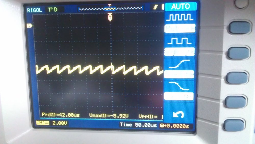

Ich hab jetzt noch versucht die unipolare version aufzubauen, siehe bild
oben. Habe R_A und R_B kurgeschlosen, C ist offen. Am oszi messe ich ein
seltsames sägezahnsignal, keine reaktion auf den input des DACs...
Und hab den opamp auch schon mit +5 V betrieben, ändert sich nix da die
spannung sowiso am unteren ende hängt...
lg
sorry, ich nochmal

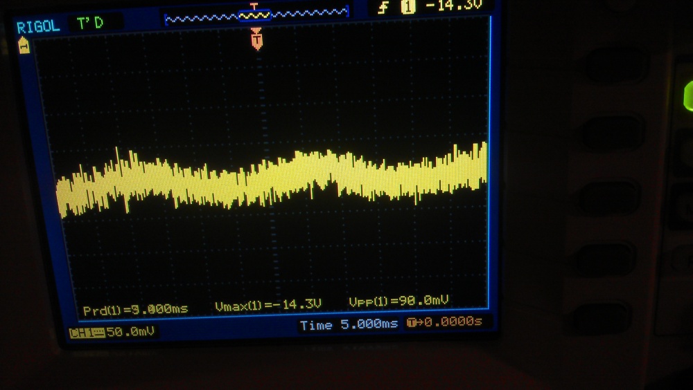

Ich hab jetzt mal R_FB offen gelassen, und stattdessen den Output mit
einem 10K Widerstand an den invertierenden eingang gehängt. Ich sehe nun
mein signal, auch die periodendauer von 3ms passt. Allerdings sehr
noisy. Wenn ich die spannung reinzoome, bekomme ich das was in bild 2
abgebildet ist. Also komische fluktuationen. Was läuft da bloss schief?
grüsse

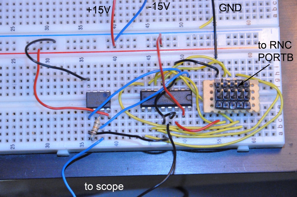

hallo
Im anhang ein foto meines aufbaus. Dies ist die version wo R_FB offen
ist, und ich direkt mit 10k vom output zum (-) des opamps rückkopple.
Über die steckleiste ganz rechts hole ich die DAC werte vom RN-Control
über PORTB. Der pin links oben ist der GND der mikrocontrollerschaltung,
der pin links unten liefert +5V.
lg
