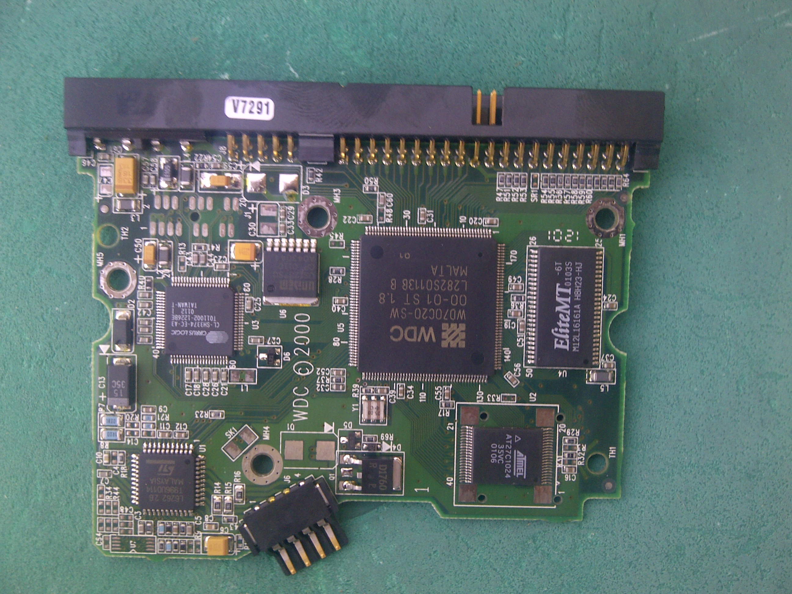

Hallo, als erstes: ich bin neu hier und habe ein Problem. habe auch schon fast den ganzen Tag mit der Suche verbracht und auch einiges an Informationen gefunden, dennoch konnte ich mein Problem nicht lösen. So,und jetzt zum eigentlichen Problem. Meine Eltern haben einen etwas älteren Rechner, BJ 2001. darin war eine WD400BB-32AUA1 Festplatte verbaut, die bis gestern Abend ihren Dienst hervorragend verrichtet hat. Gestern Abend als der Vater den Rechner starten wollte, ist dieser nicht hoch gefahren. BIOS hat die Platte nicht erkannt. Ich dachte es liegt evtl. am Netzteil doch es liegt defenitiv an der Platte. Diese startet nicht und macht überhaupt keine Geräusche. Habe diese auch im externen Fastplattenadapter probiert, kein Lebenszeichen. Bin bei der Lösungssuche auf einige Beiträge gestoßen in denen es auch um den Überspannugsschutz ging und darum, dass man diesen ersetzen könnte um die Platte wieder zum laufen zu bringen. Ich kann allerdings diesen auf der Platine (siehe Anhang) nicht identifizieren. Ein weiterer Lösungsansatz wäre evtl. ein Platinenwechsel durchzuführen. Habe allerdings nicht genau feststellen können ob ich dazu eine exakt gleiche Platte benötige vom Modell her. Oder ob eine identische HD (WD400BB) auch gehen würde. Bin für alle Hilfe dankbar, denn meine Eltern haben einiges an Fotomaterial auf Ihrem Rechner gehabt, das sie leider nicht wo anders gesicher hatten. Danke und Grüße Jou

Eugen Miller schrieb: > Bin bei der Lösungssuche auf einige Beiträge gestoßen in denen es auch > um den Überspannugsschutz ging und darum, dass man diesen ersetzen > könnte um die Platte wieder zum laufen zu bringen. Ich kann allerdings > diesen auf der Platine (siehe Anhang) nicht identifizieren. Es dürfte sich hierbei um D2 handeln (siehe Anhang). Eine weitere Möglichkeit wäre, dass sich die Köpfe nicht in der Parkposition befanden, als der Plattenstapel angehalten hat. Wenn dem so ist, kleben die Köpfe jetzt auf den Platten fest und verhindern ein Anlaufen derselben.

Rolf Magnus schrieb: > Eugen Miller schrieb: >> Habe allerdings nicht genau feststellen können ob ich dazu eine exakt >> gleiche Platte benötige vom Modell her. Oder ob eine identische HD >> (WD400BB) auch gehen würde. > > Was ist der Unterschied zwischen einer exakt gleichen und einer > identischen Platte? Ich meinte die Modelnummer, soll die exakt gleich sein oder würde nur die WD400BB ausreichen. Ich weiß dass es eigentlich um die Platine geht und diese hat die Nummer V7291, doch diese könnte ja auch in anderen "identischen" Platten verbaut worden sein.
Magnus Müller schrieb: > Eugen Miller schrieb: >> Bin bei der Lösungssuche auf einige Beiträge gestoßen in denen es auch >> um den Überspannugsschutz ging und darum, dass man diesen ersetzen >> könnte um die Platte wieder zum laufen zu bringen. Ich kann allerdings >> diesen auf der Platine (siehe Anhang) nicht identifizieren. > > Es dürfte sich hierbei um D2 handeln (siehe Anhang). > > > Eine weitere Möglichkeit wäre, dass sich die Köpfe nicht in der > Parkposition befanden, als der Plattenstapel angehalten hat. Wenn dem so > ist, kleben die Köpfe jetzt auf den Platten fest und verhindern ein > Anlaufen derselben. Danke! Habe auch gedacht dass es dieser ist. Der Zeigt in eine Richtung 126 un dich die andere Richtung 260 an bei 2000K an. So wie ich das verstanden habe darf dieser nur in eine Richtung durchlassen oder? Bin leider kein großer Elektroniker. Ach ja die Platte hatte ich aufgemacht, die Scheiben drehen sich.

Eugen Miller schrieb: > Danke! Bitte. > Habe auch gedacht dass es dieser ist. > Der Zeigt in eine Richtung 126 un dich die andere Richtung 260 an bei > 2000K an. So wie ich das verstanden habe darf dieser nur in eine > Richtung durchlassen oder? Bin leider kein großer Elektroniker. Wenn es die Diode gehimmelt hätte, müsstest du in beiden Richtungen den selben Wert messen können. > Ach ja die Platte hatte ich aufgemacht, Das war eine gaanz schlechte Idee > die Scheiben drehen sich. Schön zu wissen.... aber um welchen Preis?

Magnus Müller schrieb: > Eugen Miller schrieb: >> Danke! > > > Wenn es die Diode gehimmelt hätte, müsstest du in beiden Richtungen den > selben Wert messen können. > >> Ach ja die Platte hatte ich aufgemacht, > > *Das war eine gaanz schlechte Idee* > >> die Scheiben drehen sich. > > Schön zu wissen.... aber um welchen Preis? Dieser ist an der Diode unterschiedlich, dann wird es wohl an was anderem liegen. Oder sollte ich dennoch versuchen diesen raus zu löten?

Könnte es evtl. dieses Teil sein das durchgebrannt ist? Denn an diesem messe ich einen gleichen Wert von 52 in beide Richtungen (Bei 2000k Einstellung)

Das ist ein Kondensator. Und: Bildformate !!

Im eingebauten Zustand Bauteilwerte messen zu wollen, geht nur, wenn man weis, was sonst noch so drumherum damit in Kontakt steht. Insofern ist Deine Messung sinnlos. Erst recht im MOhm-Bereich.
