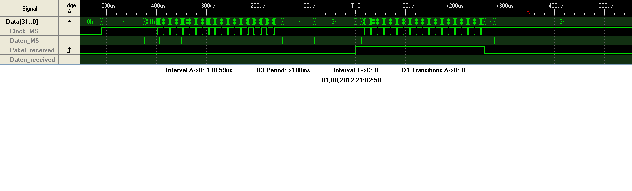

ich bin dabei eine Auslesesoftware für digitale Messschieber zu
schreiben. Ich weiss so etwas gibt es schon zu hauf, aber nun ist mir
ein Protokoll untergekommen, zu dem ich im Netz keine Beschreibung
finden kann. Ich hoffe Ihr könnt mir helfen!?
Das Protokoll ist vom Aufbau ähnlich dem bekannten "Sylvac"-Protokoll.
Allerdings werden nur 2 * 19 Bits übertragen.
Ich habe zwei Timing-Diagramme angehängt. "caliper_01" zeigt das
Protokoll bei einem Anzeigewert von -0.1 mm. "caliper_02" hingegen zeigt
das Protokoll für +1 mm Ablesewert.
Ich lese bei steigender Flanke ein. Das Signal "Paket-Received" ist ein
Debug Pin, der High gesetzt wird, wenn der Protokollanfang erkannt ist.
"Daten-Received" ist auch ein Debug-Pin und zeigt das vom µC erkannte
Bit auf der Datenleitung an. Eingelesen wird bei steigender Flanke.
Folgenden Zusammenhang zwischen Protokoll und Messschieberanzeige konnte
ich herausfinden:
Bitfolge               Anzeige [mm]
1111111110000000111   +10
1111111111110001000  +2
1111111111111000100  +1
1111111111111100010  +0.5
1111111111111111101  +0.1
1111111111111111111  +0
000000000000000000  -0
000000000000000000  -0.1
000000000000000000  -0.2
000000000000001111  -0.3
000000000000001000  -0.5
000000000000010000  -1
000000000000100000  -2
000000000111110000  -10
Merkwürdig finde ich, dass zb. bei den Messwerten -0.1 und -0.2 kein bit
gesetzt ist, also auch Null. Das ist auch in dem angehängten Plot zu
erkennen! Ich frage mich ob die ersten 19 Bits der 2*19 hierfür eine
Rolle spielen. Den Absolutwert wie bei dem Sylvac-Protokoll scheinen sie
jedenfalls nicht darzustellen, denn nach einem Power-Reset stimmen die
ersten 19 Bits, in der Abfolge, schon gar nicht mit den zweiten 19 Bit
überein.
Es wäre schön, wenn jemand eine Idee dazu hat, wie die Daten zu
interpretieren sind.
Viele Grüße
Ralf

...noch einen kleinen Nachtrag! (Der dann auch gleich meinen Thread
wieder nach oben spült):-))
Es sieht so aus, als würde auch bei diesem Protokoll das LSB zuerst
gesendet.Die dargestellten Bitfolgen sind daher bereits LSB-MSB
vertauscht.

ich habe hier mehrere digitale Messschieber mit einem USB-Interface
ausgerüstet. Das USI (universal serial interface) des ATtiny45 eignet
sich ideal dafür -- aber das nur am Rande.
Meine Beobachtung war ebenfalls, dass keine der beiden Bitfolgen ein
absolutes Signal beinhaltet und nur die erste Bit-Folge einen sinnvollen
Inhalt trägt. Beim zweiten Telegramm kamen stellenweise die Daten kurz
nach der steigenden Flanke. Ich werte hier also nur das erste Telegramm
aus, das bei meinen Messschiebern aber immerhin 24 Bit lang ist.
Offensichtlich hat man in China festgestellt, dass man sich fünf Bits
sparen kann -- würde mich interessieren, wieviel Mikrocent das an
zusätzlichem Gewinn bringt... ;-)
Grüßle,
Volker.

danke für Deine Antwort. Mit der ersten Bitfolge meinst Du also
tatsächlich die Bits, die bei mir sozusagen im negativen Zeitbereich
liegen. Also vor dem Trigger?....ich komme da manchmal etwas
durcheinander wo vorne und hinten ist:)
..werde dann wohl das vordere Packet noch einmal genauer ansehen!
Äh, ja. Einfach der Teil des Datenstroms, der zuerst ausgegeben wird.
So ist das zumindest bei den Messschiebern, die ich hier vor gut einem
Jahr umgebaut habe.
