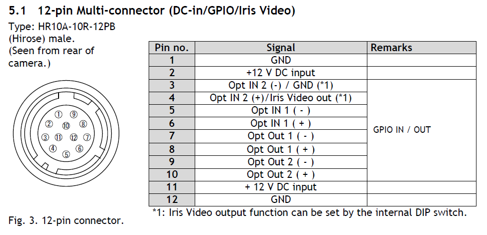

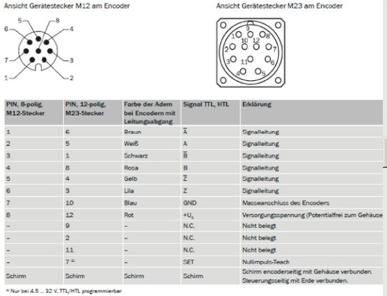

Hallo Leute,
ich brauche Eure Hilfe ich muss eine Industriekamera mit einem
inkremental Drehgeber verbinden, so dass wenn die Welle vom Drehgeber
sich
dreht die Impulse direkt an die Kamera geschickt werden, dass es bei
jedem Impuls ein Foto macht.
Leider bin ich elektrisch weniger begabt als mechanisch, und habe
einfach Angst die Kamera zu schrotten wenn ich es falsch anschließe.
Ich stelle hier zwei Bilder rein, Pin-Belegung von der Kamera und
Drehgeber.
Sagt mir bitte wie ich es verdrahten muss.
Vielen Dank im Voraus
Grüße Paul
Gast #2779392
Du brauchst einen Incremental Encoder (kann man auch selber basteln aus
Logikgattern, CPLD, oder µC ). Bei diesem verbindest du den CLK out mit
dem Triggereingang deiner Kamera. Wo der Triggereingang ist,kann man mit
deiner Zeichnung nicht erkennen. Warscheinlich muß man einen der opt
Inputs richtig konfigurieren. Wie man das macht steht sicherlich in der
Anleitung deiner Kamera.
#2779416
noch einfacher: Der Encoder hat auch einen Z-Ausgang, das ist der
Nulldurchgang. Den kannst Du direkt verwenden. Gibt 1 Signal pro voller
Umdrehung. Wenn's dumm kommt, dreht irgend ein Vollhirn natürlich
ständig vor und zurück, und löst so die Kamera ständig aus. Aber das
lassen wir mal unberücksichtigt.
Bleibt noch der Anschluß an der Kamera. Da fehlen aber Informationen,
Anschlußbelegung gibt das nicht her.
Ralf
Persönliche Seite #2779999
Hallo Paul,
schau Dir bitte mal die Kamera-Doku an.
Du musst finden, welcher OPT-IN Eingang dafuer zustaendig ist.
An die Mitschreiber:
Industriekameras (ich habe hier in paar SICK-Videosensoren vor mir)
haben einen solchen EIngang. IN der Kamera kann ich eine Anzahl
programmieren.
So wird z.B. alle 530 Pulse ein Triggersignal erzeugt. Da brauche ich
kein Nullwinkelsignal oder sonstwas.
Gruss
Michael

OP #2780307
Hi Leute,
vielen Dank an Euch alle für so schnelles und informatives Antworten!!
Ich habe es dann in der Doku nachgeschaut und vom Kamerazulieferer
paar Tipps bekommen.
Das war der Kanal Opt IN 1 (-) und Opt IN 1 (+) an dem ich Encoder
(Encodersignal Ausgang A) anschliesen musste und noch zwei Parameter in
Camera Control Tool wechseln.
Vielen Dank nochmals, echt tolle Erfahrung das es so schnell geholfen
wird!!
Grüße
P.B.
