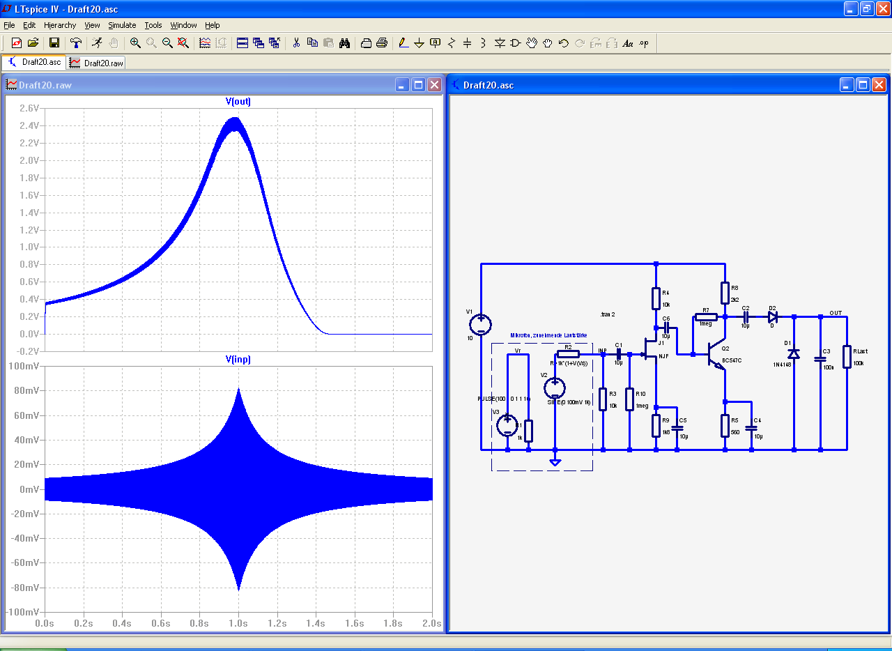

Hallo Hanse,
habe gerade Deine Anfrage gelesen und kurz ein kleine Schaltung mit
LTspice entworfen. So etwa - natürlich verfeinert - wäre evtl. ein
"Geräuschindikator" in Deinem Sinne.
Das Mikrofon habe ich mal si Pi mal Daumen simuliert und die
Ausgangsspannung von 10mV allmählich auf 80mV anwachsen / abschwellen
lassen. Am Ausgangsgleichrichter ist  bereits eine ordentliche
Spannungsänderung zu entnehmen, welche mit einerr zusätzlichen
Verstärkerstufe nochmals weiter verstärkt werden kann. Wenn Die
Schaltung dann noch eine Selbsthaltung bzw. Schaltstufe hat, heult der
Alarm wie gewünscht.
mfG Ottmar

Ottmar K. schrieb:
> Hallo Hanse,
Danke dir für deine Arbeit! Meint ihr das wäre so das richtige? Zum
Thema Zeit/Kosten Aufwand: Wenn es hier eine fertige, zu kaufende Lösung
gibt, würde ich da vielleicht auch drauf zugreifen, aber ich habe leider
nichts derrtiges gefunden...
Ich schließe dann mal daraus, dass meine Lösung mit Verstärkerschaltung
(Conrad) und anschließendem Gleichrichter keine gute Idee ist?
Doch, das ist vom Prinzip der richtige Ansatz. Wenn es dir gelingt das
umzusetzen, dann ginge das natürlich auch.
Frage ist halt, wieviel Erfahrung du hast und wie lange Du probieren
magst.
Denn wenn es innerhalb einiger Tage funktionieren soll, ist Kauf
vermutlich die bessere Lösung.
#2793469
So, ich habe jetzt folgendes zusammengebaut:
Mikrofon
Conrad Mono-Mikrofon-Verstärker Bausatz 9 - 15 V/DC Ausgangsleistung
(197688 - 62)
Gleichrichterdiode
Halte ich das Mikro nun an die Pumpe bekomme ich eine Spannung von ca.
20mV, (Stufe 1), 30mV (Stufe 2) und 0V (Pumpe aus) auf meinem Messgerät
angezeigt. Soweit so gut.
Zur Weiterverarbeitung benötige ich aber eine Spannung von ca. 2-3V,
sprich eine 100fache Verstärkung Wie kann ich das am einfachsten
relisieren? Nicht-invertierender OPV? Oder gibt es hier fertige
Bauteile?
Danke schonmal für die weitere Hilfe!
