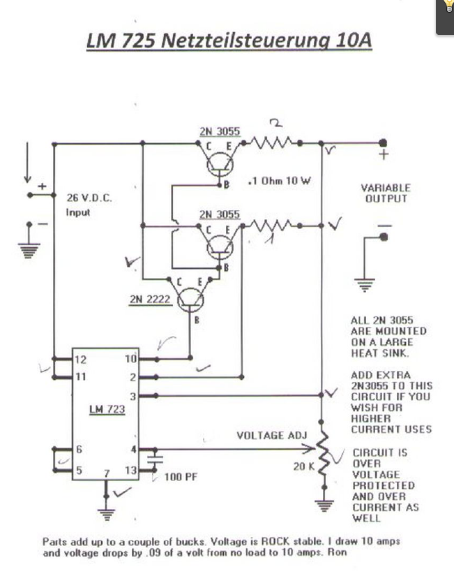

Guten Abend,
http://screencast.com/t/pq83gMqxL
Hab mir diese Steuerung gebaut, mit einem LM 723 und 2 mal 2N3055
nun mein Problem, ich kann die Spannung problemlos Regeln von 7-30Volt.
Aber ich bekomme nur 1,4 Ampere, und nach kurzer zeit sind die 2
transistoren 2n3055 auch schon heiss.
woran liegt das?
und noch eine andere frage, ist es irgendwie möglich das ich mit der
spannung unter ca 4 volt komme? 7 volt ist für manche sachen zu viel.
Besten Dank im voraus
Ybriger92

Das die Endstufentransistoren heiß werden ist normal. Da hilft nur ein
guter Kühlkörper. 10 A bei bis zu 20 V an den Transistoren ist auch
etwas viel. Das realistische Limit für die Schaltung liegt eher so bei
etwa 5 A wegen der Endstufentransistoren und bei etwa 2-3 A wegen dem
armen 2N2222. Zu erwarten wäre dann ein defekter, weil überhitzter
Transistor.
Das untere Limit von etwa 6 V kommt einfach wegen der Ref. Spannung im
LM723. In der Schaltung wird die volle Ref. Spannung mit der geteilten
Spannung am Ausgang verglichen. Weniger als etwa 6 V geht so nicht. Für
weniger Spannung und eine bessere Regelung lieber den Teiler für die
Ausgangsspannung fest lassen (hier etwa 1:3 bis 1:4), und dann die ref.
Spannung per Poti teilen. Unter etwa 3 V geht dann aber auch nicht, weil
der IC-Interne OP nicht ganz bis GND runter kommt.

von (prx) A. K. (prx)
Ybriger92 schrieb:
> mein vater hat eine ähnliche steuerung gemacht, mit nur einem 2n3055
> transistor, bei ihm kommen fast 5 ampere, dan müsste doch mit 2 mal
> 2n3055 auch mehr als 5 ampere möglich sein?
30V raus heisst 35-40V rein. 40V rein und 5V raus bei 10A ergibt 350W
Heizleistung. Also 175W pro 2N3055. Viel Vergnügen. Mehr als 50-60W sind
bei dem mit Luftkühlung nicht realistisch.
Wenn wir dann mal von einer Stromverstärkung von 30 ausgehen, dann
ergibt es zusammen 0,33A Basisstrom. Somit verheizt der
Treibertransistor allein schon über 10W. Ein 2N2222?

von Axel S. (a-za-z0-9)
Aha. Und was passiert dann? Bricht die Eingangsspannung zusammen? Oder
macht die Überstromsicherung des LM723 zu?
Mal geraten: du hast nicht zufällig 1 Ohm Widerstände an den 2N3055
verbaut? Dann würden 1.4A nämlich genau hinkommen. Es müssen aber 0.1
Ohm sein! Und die Emitter der 2N3055 sollten auch verbunden werden!
> und nach kurzer zeit sind die 2 transistoren 2n3055 auch schon heiss.
Das ist normal.
> woran liegt das?
Daran, daß die Transistoren die Differenz auch Eingangs- und
Ausgangsspannung mal Ausgangsstrom verheizen müssen. Die gehören auf
Kühlkörper!
Nicht mit dieser Schaltung. Dazu müßtest du zwischen 6 (U_ref) und 5
(U+) einen Spannungsteiler schalten. Z.B. (6)-4.7k-(5)-1.8k-(7)
Dann geht es bis ca. 2V runter. Praktisch geht der LM723 bis 1.5V, der
Hersteller garantiert aber nur bis 2V.
XL
von Ybriger92 (Gast)
bingo, das ist der fehler, habe 1 ohm widerstände...
dan ist das aber ein fehler im schema?
wieviel ampere sollten den möglich sein wen die 0,1 ohm widerstände drin
sind?
viel danke für die hilfe!
Habe leider momentan keine 0,1 ohm widerstände, hab sie nun mit 0,22ohm
ausgetauscht und siehe da ich habe nun 5,8 ampere.
werde morgen noch 0,1 er kaufen
Die Überstrom-Abschaltung des 723 verwendet einen simplen Transistor.
Sobald die Spannung über dem Emitterwiderstand des Leistungstransistors
auf ca. 0.7V gestiegen ist und dieser Transistor aufmacht, wird die
Ausgangsspannung zugeregelt.
Wenn man also N Stück 2N3055 mit Emitterwiderstand R hat, bekommt man
bis zu
N * 0.7V / R
aus dem Netzteil raus.
Wie andere schon schrieben, ist ein einzelner 2N3055 für ca. 60W gut
(mehr kann er zwar, aber man kriegt es nicht mit sinnvollem Aufwand
weggekühlt). Parallel schalten ist daher angesagt. 0.22R gibt ca. 3A, in
Verbindung mit dem 24V Trafo also auch max. ca. 60W am Transistor. Also
4 Stück parallel schalten. Hat auch den Vorteil, daß man 4 Transistoren
besser kühlen kann.
Die Schaltung würde ich auch sonst noch abändern:
- dickerer Treiber statt des 2N2222. Z.B. BD135; alternativ gleich
Darlingtons statt der 2N3055 verwenden (z.B. TIP 14x)
- Referenzspannung am 723 per Spannungsteiler runtersetzen auf ca.
1.5-2V
- am unteren Ende des Potis für die Spannungseinstellung noch einen
Festwiderstand vorsehen, z.B. 1.8K; das Poti selber als Zweipol schalten
(Schleifer mit dem oberen Ende verbinden)
XL
Guten Abend
Hab nun die Widerstände ersetzt, und noch einen 3 2N3055 parallel
dazugeschalten.
Weiter hab ich auch die 2 Widerstände am LM723 an den Anschlüssen
(6)-4.7k-(5)-1.8k-(7) montiert, nun kann ich von 2,5 Volt bis 15 Volt
rgeln.
Nun hab ich festgestellt das es nur ein 12 Volt 12 Ampere Trafo ist,
wurde falsch beschriefet.
Nun hab ich bei 10 Volt ca 5 Ampere, bei 3 Volt 15 Ampere bei 12 Volt ca
3,5 Ampere da ich nur mit 12 Volt rein komme.
Die 2N3055 hab ich auf einem grossen Kühlkörper mit einem Lüfter, die
werden somit nur leicht Warm. Der 2N2222 wird beim Betrieb nur
mittelwarm.
Nun hab ich ein neues Problem festgestellt und zwar geht nach einer
gewissen Zeit mein Gleichrichter in Rauch auf... Kann ich Parallel 2
Gleichrichter nehmen?
Besten dank für die vielen Antworten mir ist klar das dies nicht eine
effiziente Schaltung ist. Habe aber die Teile grad rumliegen.
mfg Ybriger92

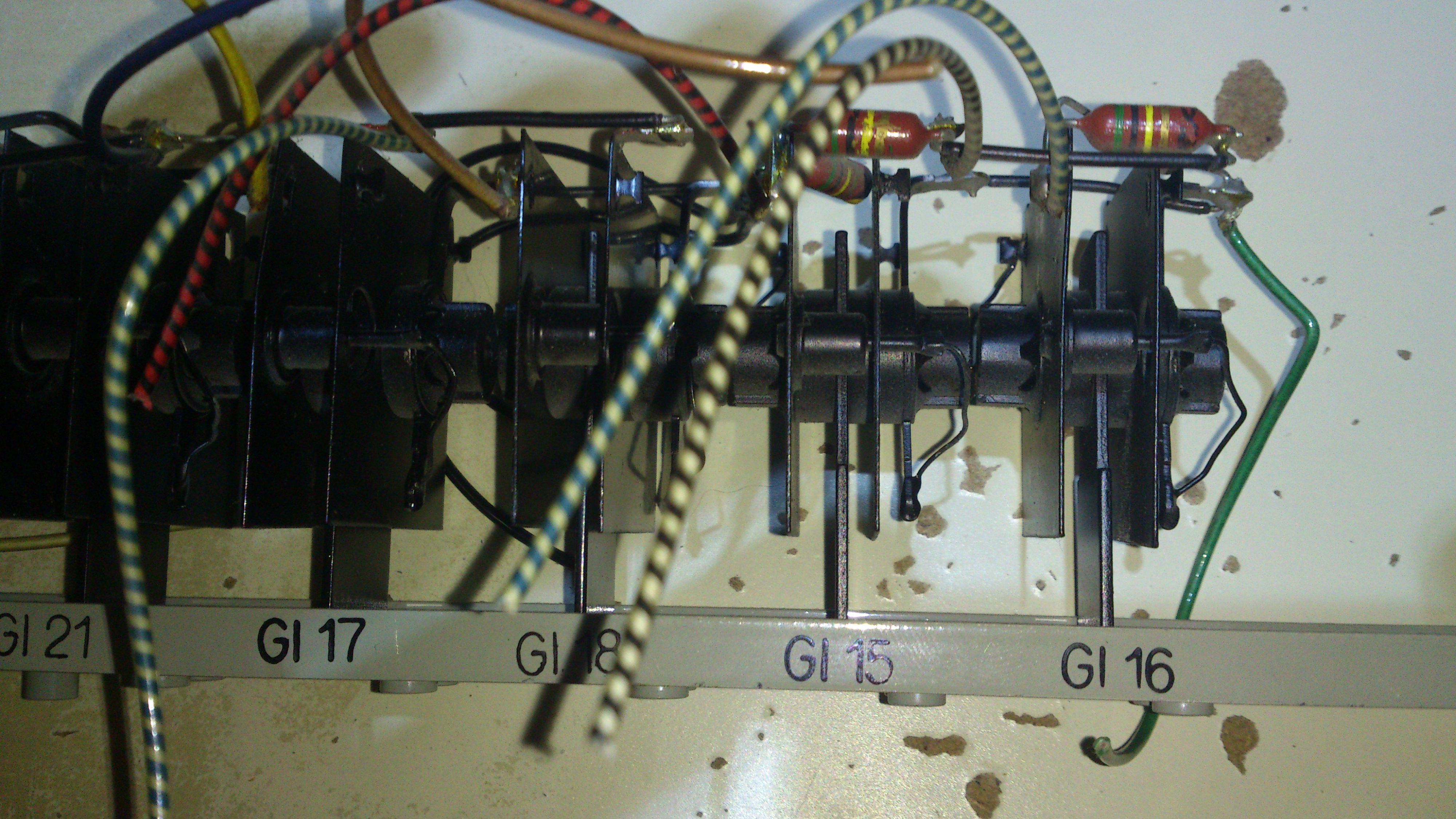

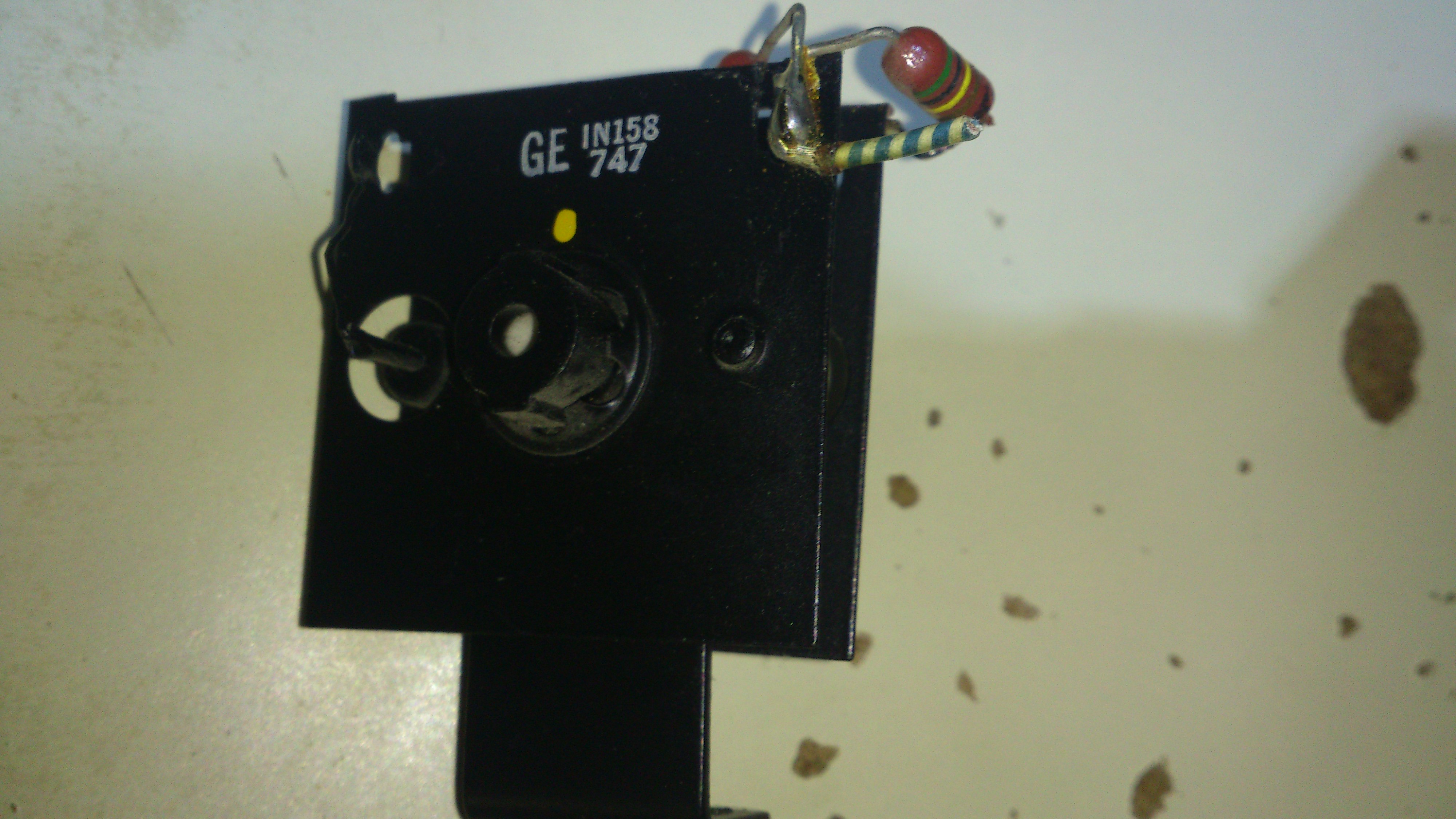

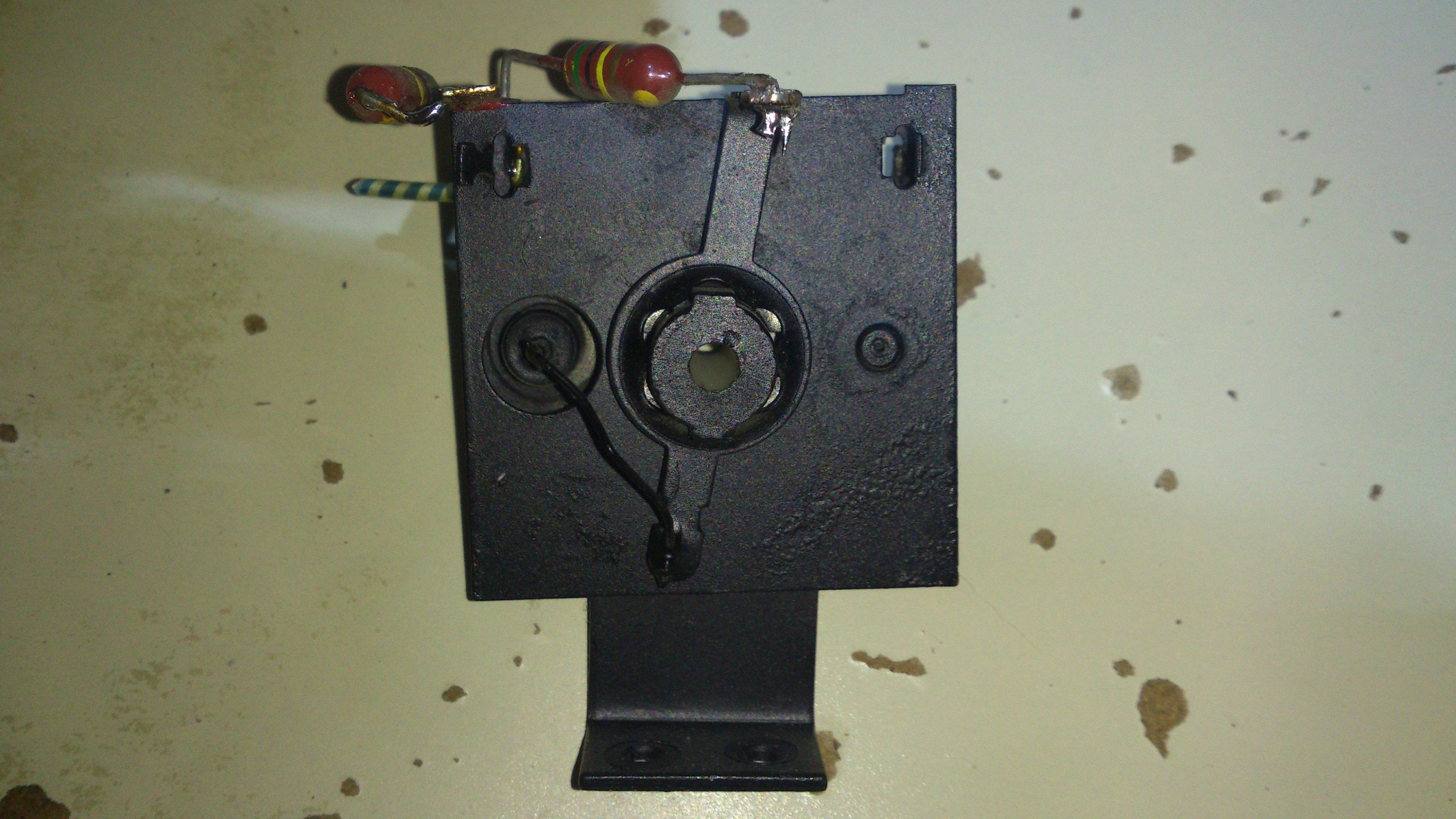

Hab noch alte gleichrichter rumliegen, nur komm ich da nicht draus wie
man die anschliessen soll.
für wieviel spannung und strom sind die?
wozu sind die widerstände?
dank und gruss
von Holm T. (Gast)
Moin A.K,
mach mal die Augen auf!
Das sind keine Selenplatten!
Ins Museum können die trotzdem, die Dioden vertragen nur ein halbes
Ampere
bei 380V.
Gruß,
Holm
von jblbj (Gast)
Siehe Bildformate!
Ack. Das sind IN158 von General Electric. Steht doch drauf.
> Ampere bei 380V.
Wo hast du die Daten her? Die allwissende Müllhalde hat mir nur
bestätigt, daß das "GE" tatsächlich für General Electric steht...
XL
von dolf (Gast)
gtarnicht --> tonne/wertstoffhof.
du benötigst leistungshalbleiter =/>10a.
alles andere ist murks.
reichelt kann das für rel. kleines geld ohne probleme liefern.
mfg
von Holm T. (Gast)
http://www.datasheetarchive.com/1N158-datasheet.html
@jblbj: Wenn ich einen Namen wie Du hätte. fiele mir auch Nichts ein.
Beileid.
Gruß,
Holm
Ja, nach 1N158 hab ich auch erst gesucht (und einen Germanium-Transistor
gefunden). Das ist aber eine IN158 ("Iiih", nicht "Eins")
Na egal. Wie ein >10A Gleichrichter sieht es ohnehin nicht aus.
XL
ich wollt diese auch nit für meine steuerung;)
 wollt nur mal wissen wie stark die sind und wie man diese anschliessen
würde.
das die alt sind und schrott ist mir klar aber trotzdem möcht ich etwas
darüber wissen und sie vllt mal testen
gruss ybriger92
von Holm T. (Gast)
@XL:
Ich würde das "I" mal nicht so ernst nehmen, 1N paßt zur amerikanischen
Nomenklatur von Dioden. Die Daten passen auch zur Bauform.
@ybriger92: Es scheinen jeweils 2 Dioden in einer Baugruppe mit 2
Platten verbaut zu sein. Es gibt also normalerweise 4 Anschlüsse. Ob da
welche gebrückt sind und z.B. Module mit gemeinsamer Kathode und welche
mit gemeinsamer Anode existieren so das man sie zu Graetzbrücken
zusammenschalten kann, mußt Du selber herausfinden, das geben Deine
Fotos nicht her.
Harald Wilhelms schrieb:
> Holm Tiffe schrieb:
>> @XL:
> ...zumal die Amerikaner die "1" anders schreiben wie wir.
> Unsere "1" wird von denen als "7" interpretiert.
Ach Leute! Schaut doch einfach noch mal auf das zweite Foto. Da sind
deutlich zwei verschiedene Zeichen zu sehen. Einmal eine richtige Eins
in "158". Und die hat oben ein Häkchen und unten Füße.
Das erste Zeichen vorn könnte zwar eine arg ramponierte ebensolche
Eins sein, weit wahrscheinlicher ist es aber ein richtiges "I". Denn
weder zeigt die Bezeichnung überhaupt Anzeichen einer Beschädigung, noch
ist es besonders wahrscheinlich daß einer solchen ausgerechnet und
ausschließlich alle Unterscheidungsmerkmale zwischen "1" und "I" zum
Opfer fallen sollten.
XL
