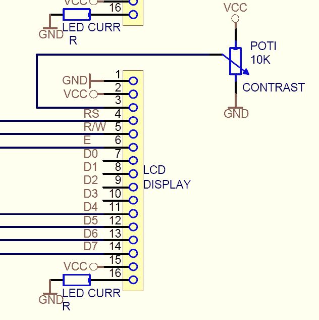

von Einhart (Gast)
Textdisplays sind übehaupt kein Problem. Werden standardmäßig über 4
oder 8 Bit angesteuert, gibt es von 16 Zeichen mit einer Zeile bis ca.
40 * 4 mit oder ohne beleuchtung an jeder Ecke. Ebay, Reichelt, Pollin
wahrscheinlich auch in der Apotheke (Conrad)
Einhart
von Andreas (Gast)
muss ich dabei auf etwas besonderes achten? bin keine elektronkier
Volt?Anschlüße?Adapter...etc?
von Einhart (Gast)
Die Displays haben in der Regel 16 pins mit Standardbelegung (hab' sie
aber auch schon 'mal spiegelverkehrt gehabt). Du brauchst im
4bit-Modus nur die in der Anlage gezeigten 7 Leitungen zum FPGA.
Vielleicht ist bei den vielen freien Anschlüssen auf dem Altium-Board
der 8 Bit-Modus besser. Dann entfällt das Multiplexen in HDL. Die
nötigen Befehle zum Steuern und den Zeichensatz findest du in diversen
Datenblättern z.B.:
http://www.data-modul.de/de/service/download/HD44780u.pdf
Beim LCD 202A von Reichelt findest du auch ein Datenblatt. Wenn das
Live-Design Board 5 V auf den Headern liegen hat dann kannst du die gut
benutzen. ohne Backlight ist die Stromaufnahme minimal.
Das Problem ist bestimmt nicht die Hardware. Der HDL-Code ist sicher
die höhere Hürde.
