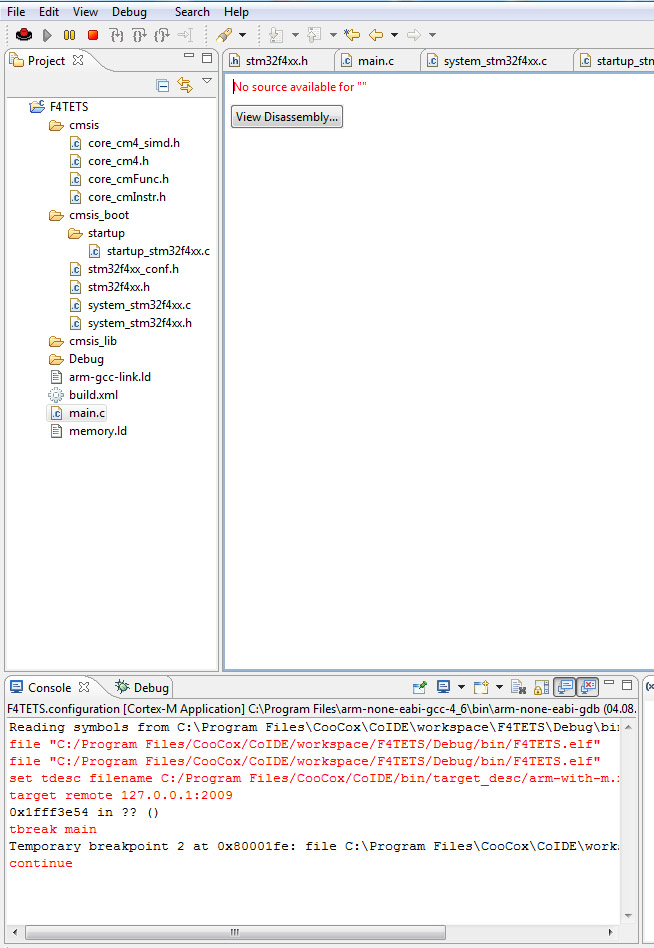

ich veruche gerade einen simplen code auf dem STM32F4 Discovery-Board
zum Laufen zu kriegen und komme nicht weiter.
Erstmal der code:
#include "stm32f4xx_conf.h"
#include <stm32f4xx.h>
int main(void)
    SystemInit();
    GPIO_InitTypeDef GPIO_InitStructure;
    RCC_AHB1PeriphClockCmd(RCC_AHB1Periph_GPIOA, ENABLE);
      GPIO_InitStructure.GPIO_Pin = GPIO_Pin_0 | GPIO_Pin_1 | GPIO_Pin_2 | GPIO_Pin_3;
      GPIO_InitStructure.GPIO_Mode = GPIO_Mode_OUT;
      GPIO_InitStructure.GPIO_OType = GPIO_OType_PP;
      GPIO_InitStructure.GPIO_Speed = GPIO_Speed_100MHz;
      GPIO_InitStructure.GPIO_PuPd = GPIO_PuPd_NOPULL;
    GPIO_Init(GPIOA, &GPIO_InitStructure);
22
    GPIO_WriteBit(GPIOA, GPIO_Pin_0, Bit_SET);
23
24
25
26
27
    while(1)
28
29
30
31
Am code sollte es denke ich nicht liegen, der is ja recht überschaubar.
Alle notwendigen Konfigurationen habe ich in der stm32f4xx.h und
system_stm32f4xx.c vorgenommen.
Ich benutze die CoIDE.
ST-Link ist als Adapter ausgewählt und CoFlash ist auch konfiguriert.
Wenn ich in den Debug-Modus gehe, bekomme ich folgenede Meldungen:
[Bild im Anhang]
Auch wenn ich das Programm via "Download Program" lade, funktioniert es
nicht.
Kommunikation mit dem Board findet statt.
Ich hoffe mir kann jemand helfen.
Gruß, Gregor

Gast #2802775
Ich benutze Coocox schon länger nicht mehr, kann mich aber erinnern, daß
es bei mir defaultmäßig falsche Debugadapter-Einstellungen hatte.
Nachdem ich die SWD-Taktfrequenz reduziert hatte, konnte ich auch
debuggen.
Schaue nach, daß überhaupt SWD eingestellt ist - der integrierte STLink
kann kein JTAG.

Gast #2803616
bei mir ging am Anfang Flashen/Debuggen gar nicht. Das Problem bei mir
war anscheinend das die CoIDE nach C:\ installiert werden muss. Unter
C:\Programme (x86)\ konnnte de CoIDE das CoFlash irgentwie nicht starten
(Zugriffsberechtigungsprobleme oder so?)(Unter Win 7) Die CoIDE generirt
auch Code für 25MHz externen Takt. Das Discovery hat aber nur 8MHz.
