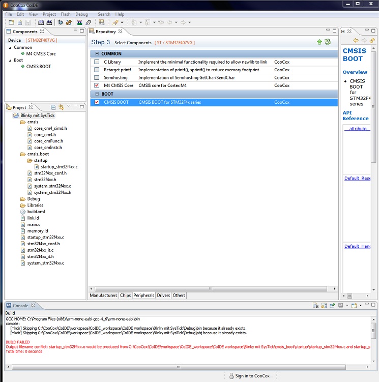

Hallo Matthias
Wenn ich in deinem Programmcode etwas abändere und dann auf Build oder
Rebuild gehe (der Unterschied ist mir nicht bekannt), dann kommt es zu
dieser Fehlermeldung:
"GCC HOME: C:\Program Files (x86)\arm-none-eabi-gcc-4_6\bin
compile:
[mkdir] Skipping D:\Download and Data\Download\STM32\Projekte\CoIDE
workspace\Blinky mit SysTick\Debug\bin because it already exists.
workspace\Blinky mit SysTick\Debug\obj because it already exists.
BUILD FAILED
Output filename conflict: startup_stm32f4xx.o would be produced from
D:\Download and Data\Download\STM32\Projekte\CoIDE workspace\Blinky mit
SysTick\cmsis_boot\startup\startup_stm32f4xx.c and startup_stm32f4xx.c
Total time: 0 seconds".
Rolf Degen schrieb: > D:\Download and Data\Download\STM32\Projekte\CoIDE workspace\Blinky mit > SysTick\cmsis_boot\startup\startup_stm32f4xx.c and startup_stm32f4xx.c Du hast diese Datei (startup_stm32f4xx.c) doppelt, das geht nicht.
Hallo Matthias Wenn ich die doppelten Dateien löschen und den CMSIS Core und CMSIS Boot für den Cortex M4 in der Components-Auswahl selektiere, werde diese wieder automatisch in das Projekt eingefügt (siehe Bild). ????
So langsam steigt mein Frustpegel und Blutdruck. Ich bin kurz davor, den ganzen Krempel mit dem STM32F4 Discovery Board zu vergessen und mich wieder meinem "lahmen" ATxmega-Projekten zu widmen. Im Vergleich zu CoIDE war die Einrichtung und Einarbeitung mit Atmel Studio6 ein Kinderspiel. Ich versteh auch nicht, warum STMicroelectronics keine eigene Entwicklungsumgebung für ihre schnellen Prozessor-Boards anbietet, so wie es Atmel macht. Es muss ja nicht kostenlos sein. Aber die IDE's von Keil und Co. sind für uns Hoppyisten einfach "unbezahlbar" und Code-Begrenzung auf 32KB ist bei anspruchsvolleren Projekten wzB die "Audio playback and recording" Demo von ST auch schnell überschritten. Für eine kleine Led-Spielerei reicht es natürlich.. Ich habe das Board jetzt in die Schublade gelegt und warte mal ab was da weiter kommen wird. Nochmals vielen Dank für eure Unterstützung MfG Rolf

Was tun, wenn's hängt: Ich steige gerade vom F1 auf den F4 um. Ich habe zwar ein eigenes Framework am Laufen, wollte aber ein paar Punkte an Matthias' Code im Debugger anschauen. Wie auch immer - ich habe ein paar Zeilen angepasst und in das Olimex E407 (anderer Proz und Pinbelegung) geladen. Mit der Folge, dass der Prozessor vom OpenOCD nicht mehr gefunden wurde. -> Gelöst wird das Problem, indem man die Bootkonfig-Jumper von "Flash" nach "Embedded SRAM" ändert, ungefährlichen Code programmiert und wieder zurückjumpert. Vielleicht hilft der Tipp jemandem.

GCC HOME: C:\STM32\arm-none-eabi-gcc-4_6-20111208\bin
compile:
[mkdir] Skipping G:\STM32\CoIDE workspace\Blinky mit SysTick\Blinky
BUILD FAILED
Output filename conflict: stm32f4xx_gpio.o would be produced from
SysTick\Libraries\STM32F4xx_StdPeriph_Driver\src\stm32f4xx_gpio.c and
stm32f4xx_gpio.c
Total time: 2 seconds
was mache ich flasch?
-exclude from build: Libraries\STM32F4xx_StdPeriph_Driver\src\stm32f4xx_gpio.c , denn stm32f4xx_gpio.c wird von irgenteinem *.h-file explizit eimgebunden; (kenne jetzt aber deinen Code nicht!)
vampire schrieb: > -exclude from build: > Libraries\STM32F4xx_StdPeriph_Driver\src\stm32f4xx_gpio.c > , denn stm32f4xx_gpio.c wird von irgenteinem *.h-file explizit > eimgebunden; ...vergiss es: Suche das *.h - file, das die stm32f4xx_gpio.c includet und ändere in #include "stm32f4xx_gpio.h" ;

Hi MATTIHAS I AM STARTED WITH MY PROJECT STM32F407 DISCOVERY BOARD AND I HAVE INSTALLED Coccox COide .......but i have no idea how to begin with...i want to run some simple programs and i desperately need some help....so can i get ur mail id???....thanks in advance..my mail id is suhas_sajjan@yahoo.in
Hallo, Ich nutze seit einigen Tagen CooCox CoIDE und das STM32F407VG Discovery Board. Ich bin mittlerweile allerdings recht verwirrt, was die Benutzung der "Standard Peripherals Library" angeht. Nach der Installation ist diese anscheinend bereits integriert (?), jedenfalls konnte ich nach Wahl des Chips die einzelnen Komponenten der Library im Repository auswählen. Auch die Beispiele lassen sich einbinden, bei Klick auf eine Peripherie im Componentstab öffnet sich ein "Help" Tab in CoIDE. Mein Problem ist, dass ich nicht weiß, in welcher Version die Bibliothek installiert ist, und wo sie ggf. auf meiner Festplatte liegt und die gesamte Hilfe abgespeichert ist (bzw. wie diese aus CoIDE heraus aufgerufen wird.) Ich habe mir die Standard Peripherals Library auch manuell heruntergeladen in der neusten Version 1.2.0 und dort sind u.A. wesentlich mehr Beispiele enthalten...jetzt möchte ich entweder meine bereits integrierte Library updaten oder die V1.2.0 installieren... Hoffe ihr könnt mir helfen, Grüße, Simon
